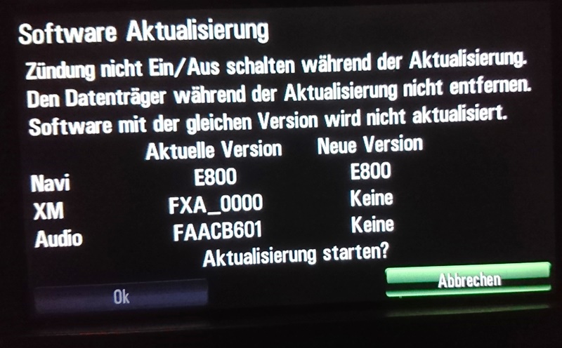

Falls hier mit "Software Upd" das E800 gemeint ist, was ja in verschiedenen Threads immer auftaucht. Auch ich habe es nun gemacht. War einfach!
Doch zu beachten:
Der Stick muss noch mit dem alten Filesystem FAT32 formatiert sein, ansonsten wird das USB-Gerät nicht erkannt! Ist mir passiert. Also wieder aus dem Auto raus und Stick neu formatiert und SW neu kopiert. Es ist wirklich einfach. Eine Beschreibung ist in englisch und holländisch dabei.
1. Zündung an
2. Stick einstecken und einen kleinen Moment warten
3. Frage nach Update auf dem Bildschirm mit OK beantworten
4. Update startet. Ich bin eine Weile durch die Gegend gefahren. Update-Dauer bei mir 20 Minuten.
4.1 Ein Fortschrittsbalken ((Teil 1) erscheint auf dem Bildschirm ca. 5 Minuten > dann wird Bildschirm kurz schwarz und ein zweiter Fortschrittsbalken unten erscheint.
4.2 Zum Schluss erscheint das Eingangsbild mit der Abfrage erneut. Aber diesmal ist die SW-Version E800 bereits als vorhandene Version angezeigt. Also ABBRECHEN drücken. Das war es.
5. Kontrolle von wichtigen Funktionen ausgeführt. Auto aus und angeschaltet. Bisher nichts entdeckt.
Die Versionsnummern von XM und AUDIO blieben unverändert!
