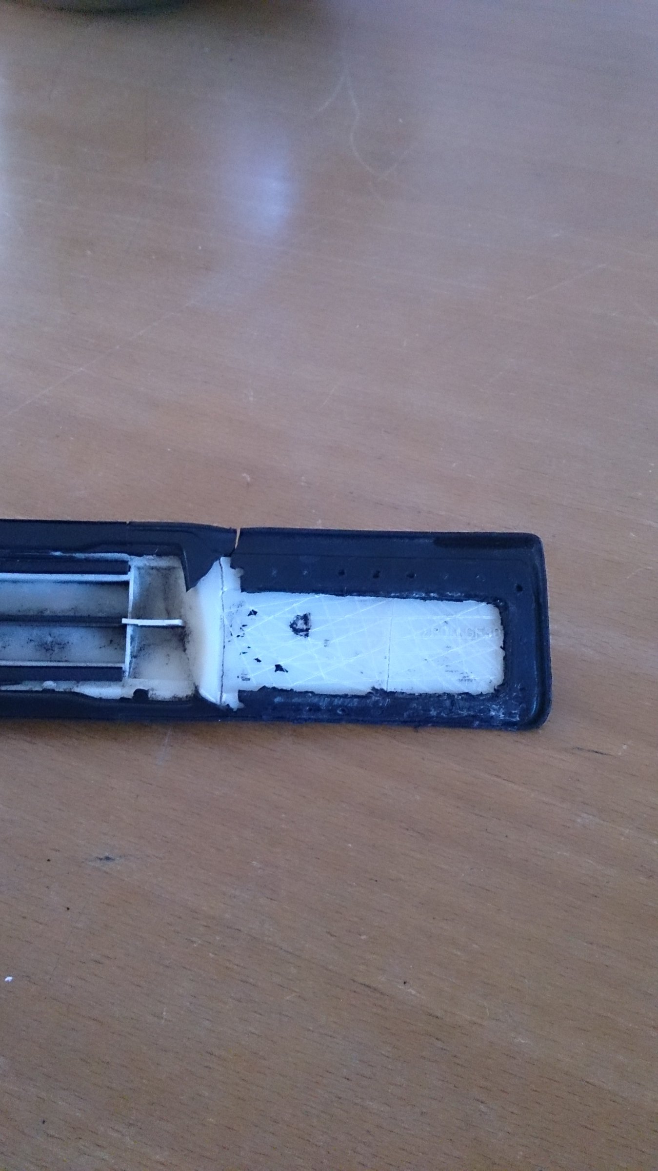

ich habe an meinem 9-3 I die Zierleiste an der Tür hinten rechts verloren. Da die Tür wohl schonmal lackiert wurde war auch die Leiste damals ab. Diese wurde dann anscheinend nur geklebt, also ohne Clips (oder sagen wir besser mit Clips aber ohne die passenden Hülsen) befestigt. Die Clips sind also noch da und neue Hülsen habe ich auch gekauft.
Nun meine Frage: Hält die Leiste nur mit den Clips? Oder waren die Leisten auch geklebt?

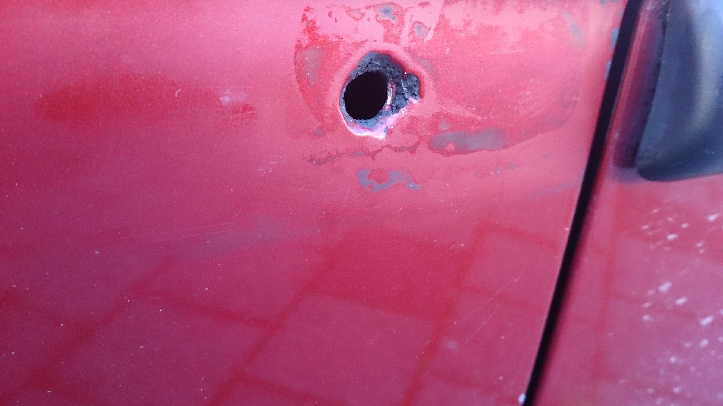

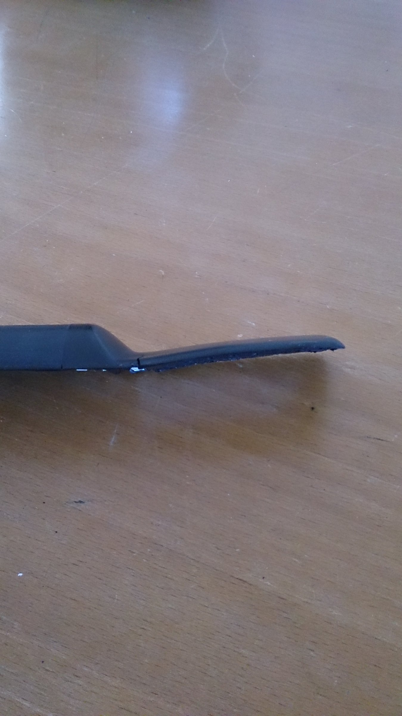

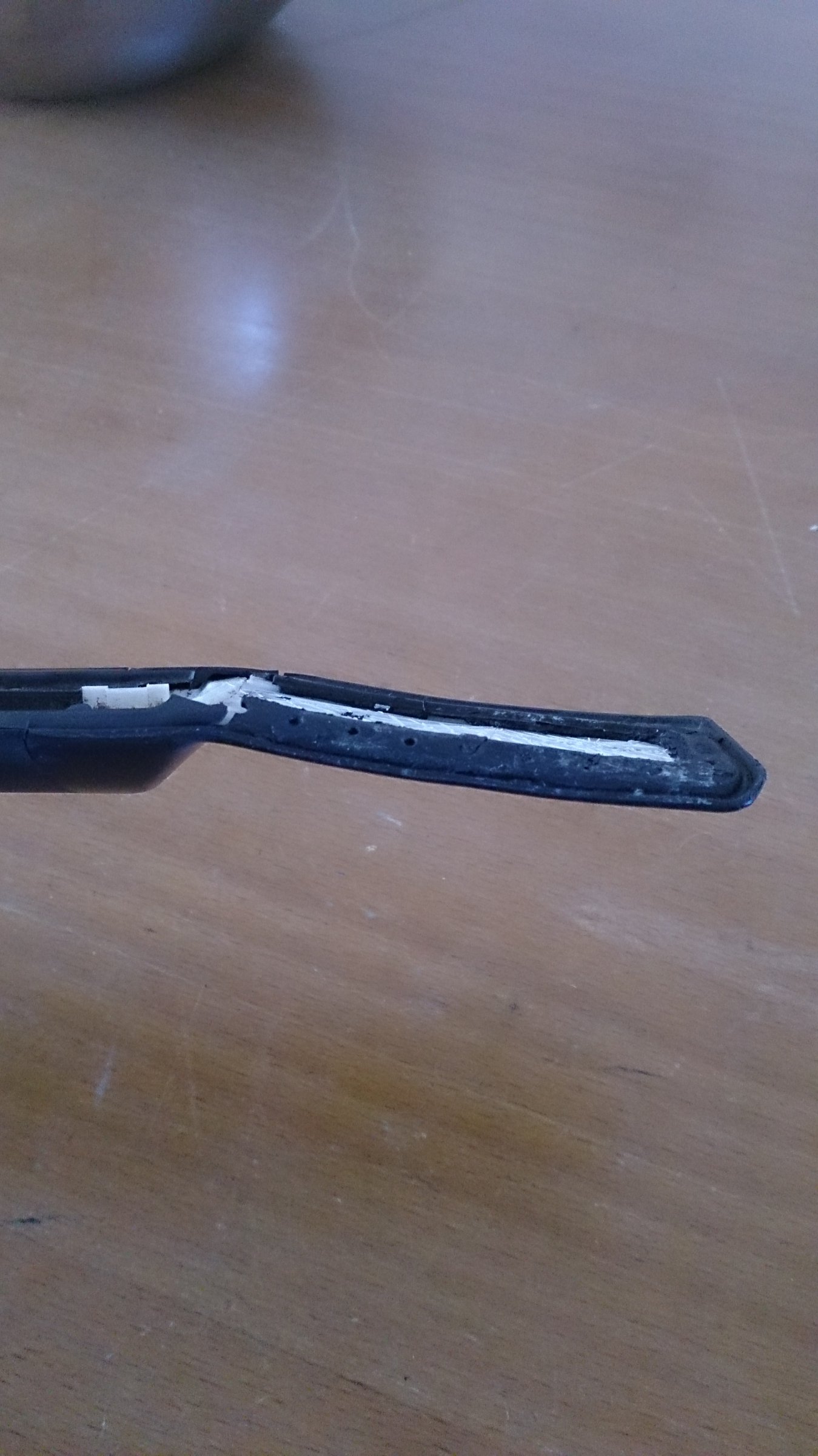

Noch eine Frage: Meine Zierleiste ist im vorderen Bereich schon ziemlich mitgenommen und gebrochen/verbogen (siehe Fotos). Außerdem scheint dort irgendwas zu fehlen, da an dieser Position ein Loch in der Türe ist aber eben nichts dazu passendes an der Leiste. Also müsste ich an dieser Stelle auf jeden Fall kleben. Aber mit welchem Kleber? Im Baumarkt haben die mir einen pastösen ALL MATERIALS Kleber von Patex empfohlen. Den habe ich mal testweise auf die weißen Stellen der Leiste gespritzt und siehe da...hält nicht :frown:
ja dort fehlt ein pin, die Zierleiste ist eher ein fall für den Schrott.
gerade an DER Stelle muss alles bestens sein, wäre doch ärgerlich wenn deine frisch verbaute Leiste, beim nächsten Tür öffnen gegen die andere Tür kommt.

Genau das war immer mein Problem. Die Zierleiste hat sich beim Öffnen der Türe unter die Zierleiste der vorderen Türe geschoben und diese dann auch gelöst.
Aber neu bekommt man die nicht mehr oder?

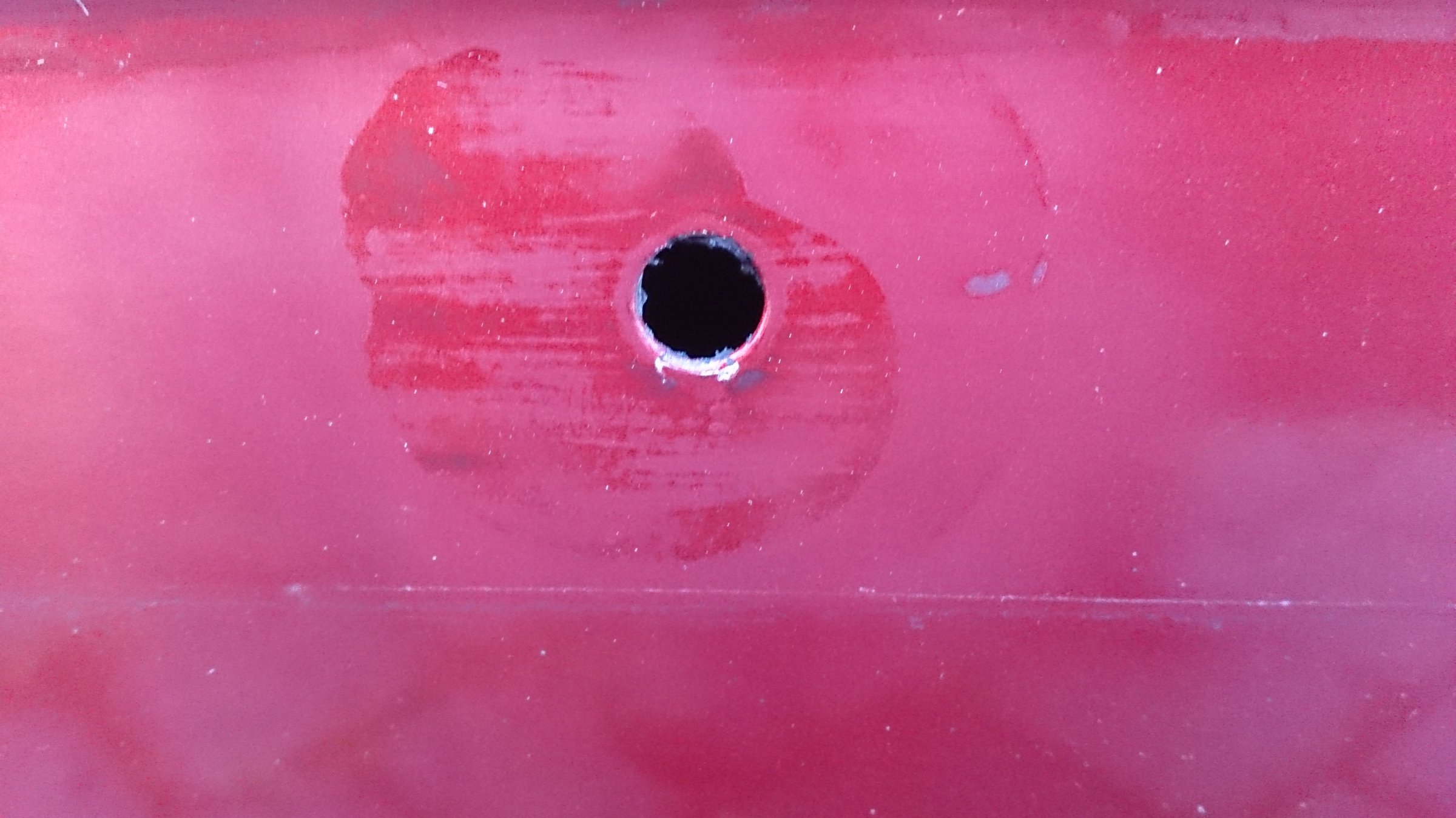

Sieht der vorderste Pin genau so aus wie die restlichen Pins? das Loch in der Türe sieht dort jedenfalls etwas anders aus als die anderen.

Naja was heißt das vorderste sieht anders aus. Wahrscheinlich einfach nur nen bisschen Spachtelmasse drum :confused:
Zum Vergleich noch ein "normales".
nimm bitte im Vorwege deine alte Leiste u schau ob genug platz für die Leiste beim öffnen der Tür wäre. Nicht das zu viel Spachtel aufgetragen ist.

ja die kleine Leiste u deren Dübel u Plastenasen, sind so eng untergebracht, das sie durch das aufblühen durch Rost, beim entfernen meist abbrechen.
ist nicht zwangsläufig bei den Türleisten so, obwohl bei gebrauchten Leisten meist der vordere Stift fehlt, dieser jedoch durch fehlerhafte Demontage od Überalterung abbricht.

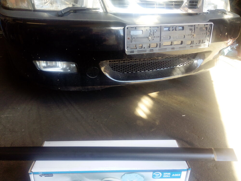

IMG_20160825_115957.thumb.jpg.0a602be0cd24251a7082aec1abf75cfb.jpg IMG_20160825_120013.thumb.jpg.c245ae7438608b312988cdf3929ca841.jpg IMG_20160825_120254.thumb.jpg.821a4e835f8bdd4b117a87c1463a05f8.jpg
Also die Leiste von [mention=3353]majoja02[/mention] ist dran. Danke nochmal :biggrin: Sie hält wirklich gut nur mit den Clips. Der einzige Clip der nicht hält ist der vordere wo so viel spachtelmasse unterm Lack ist. Da greifen die Nasen einfach nicht. Da werde ich morgen dann mal etwas scheibenkleber ausprobieren.
Also danke für all eure Tipps und bis denne :ciao:
versuch mal, nur auf der nicht einhakenden Nase u der Spachtelbohrung...;-)...das zeug formt sich seinen Dübel.......:smile:
Danke für den Tipp mit dem Scheibenkleber. Hält Bombe :biggrin:
