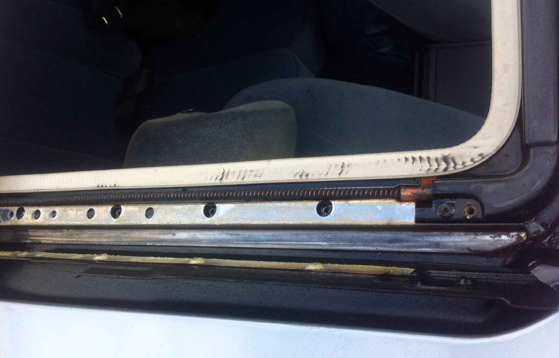

Schon zwei Mal gehabt - zwar bei CS, aber sollte ja ähnlich sein: Die beiden Plastikwinkel am vorderen Anschlag waren einfach lose. Dach auf, Schrauben nachgezogen, Dach ging wieder elektrisch. Warum auch immer...
Hej, danke für den Tip. Wo genau finde ich diese Winkel? Meinst du mit "Dach auf" die Verkleidung des Schiebedachs selbst, oder diese kleine "Serviceklappe" unter der sich die Notkurbel befindet?
Ok, nachdem das Dach aufgekurbelt war, haben ich sie dann doch recht einfach selbst identifizieren können ;-)

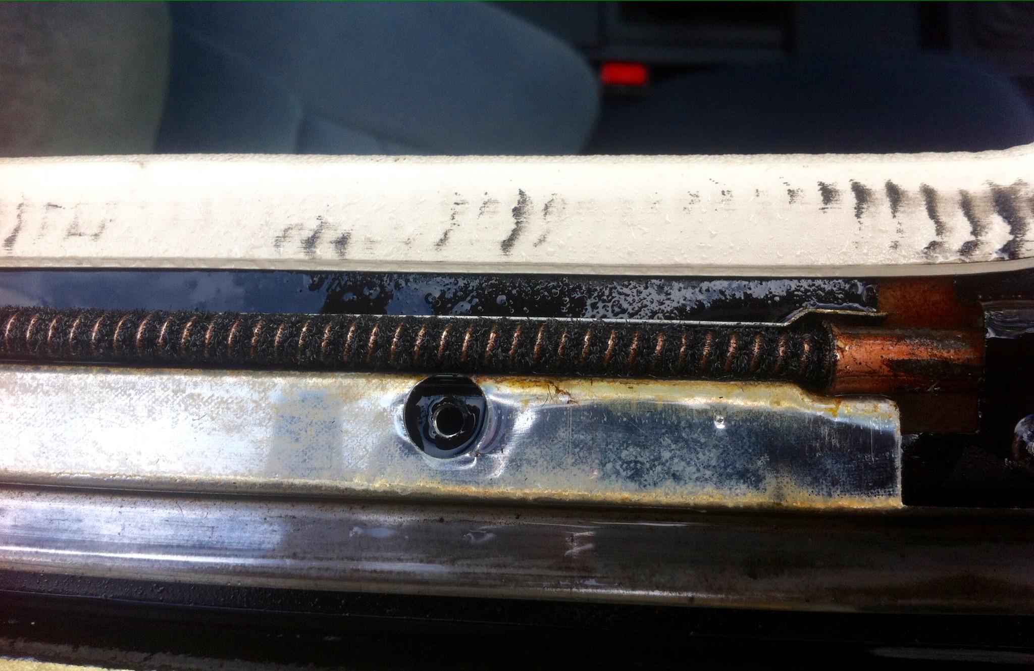

Leider lag es aber nicht daran...allerdings habe ich mich beim Anblick der "Schneckenwelle", mit der das SD wohl nach vorn und hinten bewegt wird, schon gefragt ob die so aussehen soll wie auf den beigefügten Bildern: In jeder der Windungen war so eine graue Masse, die sich auch kaum entfernen liess.
Kam das schon so ab Werk aus Trollhättan, oder ist es der gesammelte Schmodder der Jahre (und somit möglicherweise die Ursache für den Motor-Exitus?)
