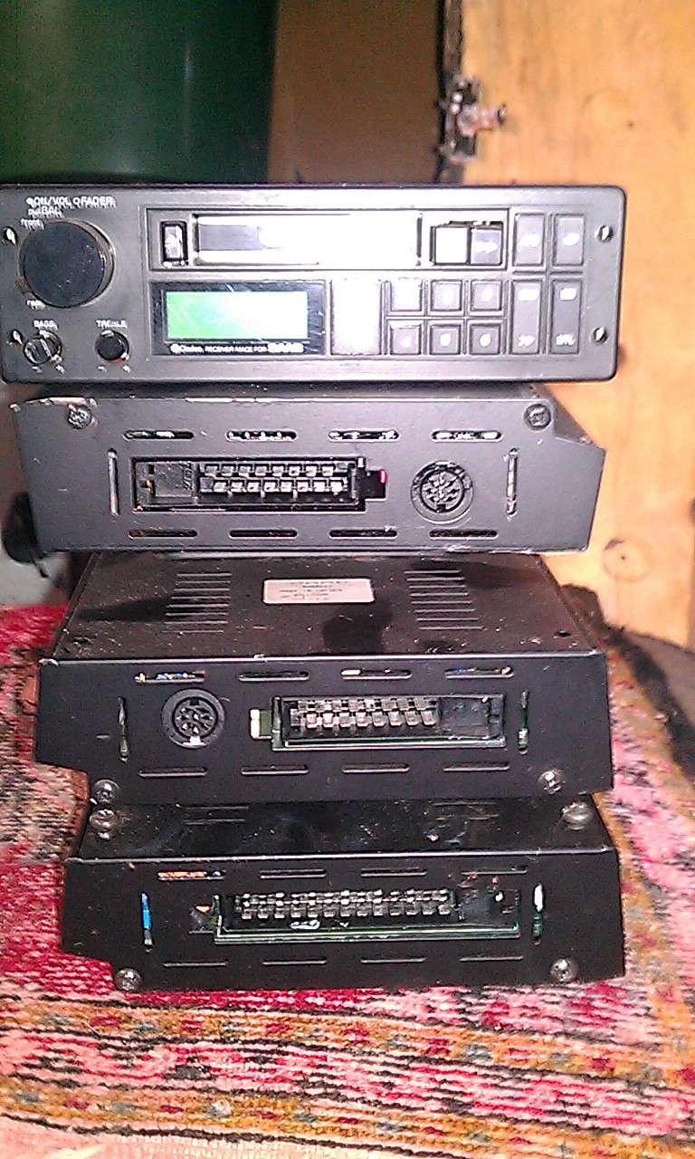

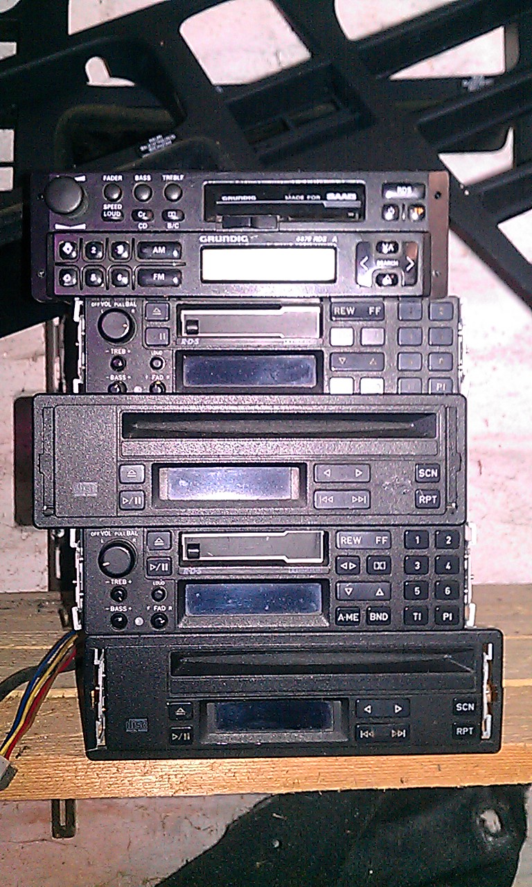

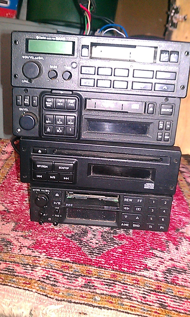

Habe hier mal ein paar Bilder mit verschiedenen 9000er Systemen. Es gab einige Varianten , auch getrennt voneinander. Und bei "Clarion made for Saab" gab es noch einige Verschiedene. Also sollte alles möglich sein.

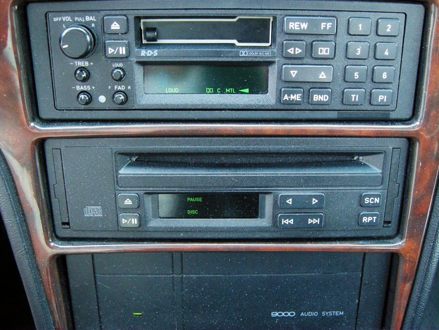

Mir geht es speziell um das abgebildete Audiosystem von Alpine (hier mit zusätzlichem CD-Spieler). Der Verstärker ist hier anstelle des Aschenbechers montiert, aber bei anderen (späteren? / Clarion?) Modellen ist er unter dem Fahrersitz.
Besteht dieses Modell von Alpine denn immer aus diesen beiden / drei Komponenten, oder braucht man den abgebildeten Verstärker nicht unbedingt?

Trennen muss man schon zwischen der Headunit und dem "Rest". Separater Verstärker muss nicht immer sein, ist - bis auf die Steuerleitung - vollkommen unabhängig voneinander. Z.B. betreibe ich in einem 9k den originalen Verstärker hinter einem Aftermarket-Radio, weil mir der eingebaute Verstärker nicht gut genug erscheint. In dem ein oder anderen erworbenen 9k war zwar eine originale Headunit, aber kein Verstärker unter dem Beifahrersitz. Das originale Audiosystem gab es mit Radio/Cassette und optional optionalem CD-Spieler, alles in verschiedenen Ausführungen über die Modelljahre... CD-Wechsler im Kofferraum gab es auch.
Ja, das gezeigte Audiosystem war auch in einem von meinen verbaut. Fliegt allerdings immer sofort raus, weil iPod, BT usw muss heutzutage ja schon sein... :rolleyes: aber den originalen Verstärker nutze ich manchmal weiter.
