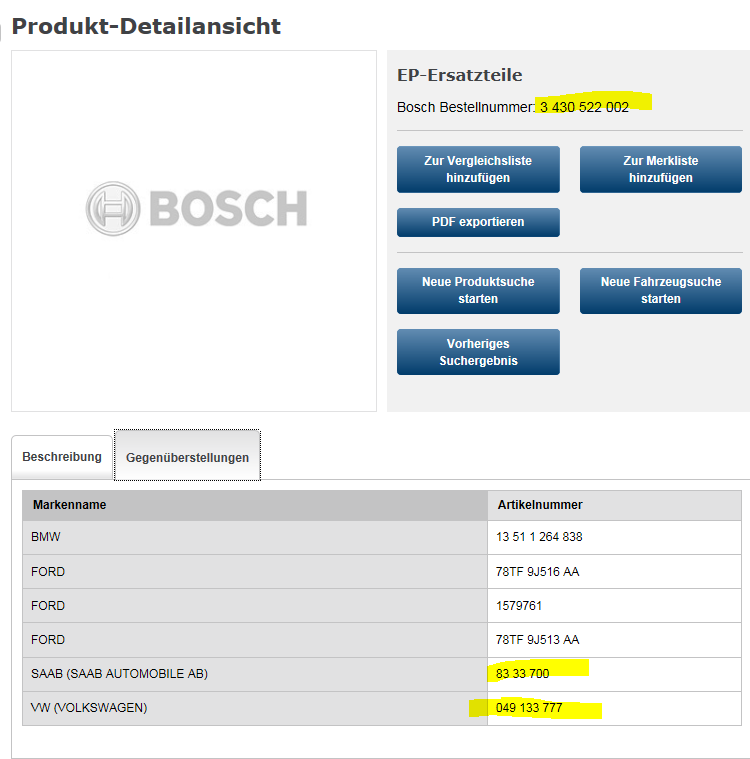

Den Stopfen gibt es bei VW-Classic-Parts für 2,51€, Artikelnr: 049 133 777 A, entspricht SAAB 83 33 700

Mit dem Stopfen, das habe ich vorhin ausprobiert, es bringt leider keine Änderung:frown:. Ich werde mir allerdings diesen Stopfen besorgen, danke für den Hinweis!
Das Loch endet unterhalb der Stauscheibe. Das ist keine Falschluft, die wird ganz normal mitgemessen.
Der Stopfen wurde m.E. nur bei US-Modellen verbaut und sollte rumgeschraube an der CO-Schraube verhindern.
