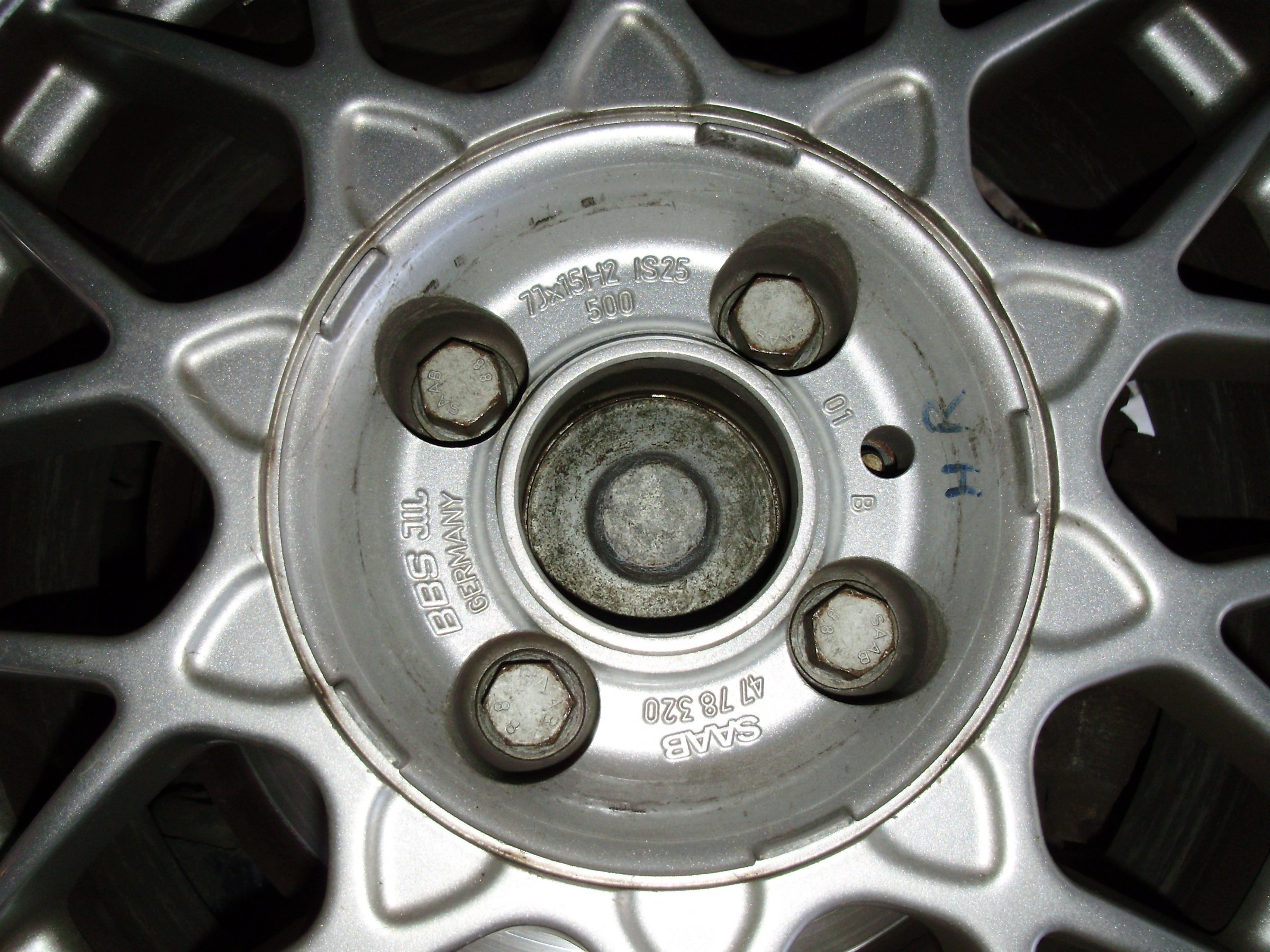

Also irgendwie verstehe ich die ganze Problematik nicht. Mein 97er 9k hat schon immer serienmäßig Felgen von BBS 7Jx15H2, ET25mm (siehe Bild), und die stehen als Alternative neben den 6Jx15, ET33mm auch im (immer noch dem allerersten) Kfz-Schein. Dein 9k ist ja nur ein Jahr älter als meiner, da müsste doch die fragliche Felgengröße auch mit drinn stehen? Und außerdem, noch nie in all den Jahren hat auch nur ein Prüfer auf die Kennzeichnung der Felgen geschaut, auch bei meinen anderen Fahrzeugen nicht :confused:. Dazu müssten die ja die Radkappe abnehmen, und das habe ich wirklich NOCH NIE gesehen. War bislang auch immer der Meinung, dass lediglich die Felgendaten stimmen müssen und der Hersteller keine Rolle spielt. Und wenn dann auch noch Saab drauf steht??? Irre ich mich da?

Habe hier ein Bild von meiner Felgengröße angehängt, und, wenn Bedarf besteht, kann ich auch gerne eine Kopie des Kfz-Scheines posten.

Euch beiden erst mal vielen Dank, die fraglichen Felgen sind aber leider, leider 7Jx15H2 ET30, d. h. wegen den fünf Millimetern würde dann eine Einzelabnahme fällig. Der Rest der Daten (Traglast) etc. wäre laut TÜV-Datenbank in Ordnung.
7Jx15 ET25 sind tatsächlich als zulässige Felgengröße beim TÜV in der ABE hinterlegt. Ob das aber für die Felgen aller Hersteller gilt, weiß ich nicht (glaub nicht).
