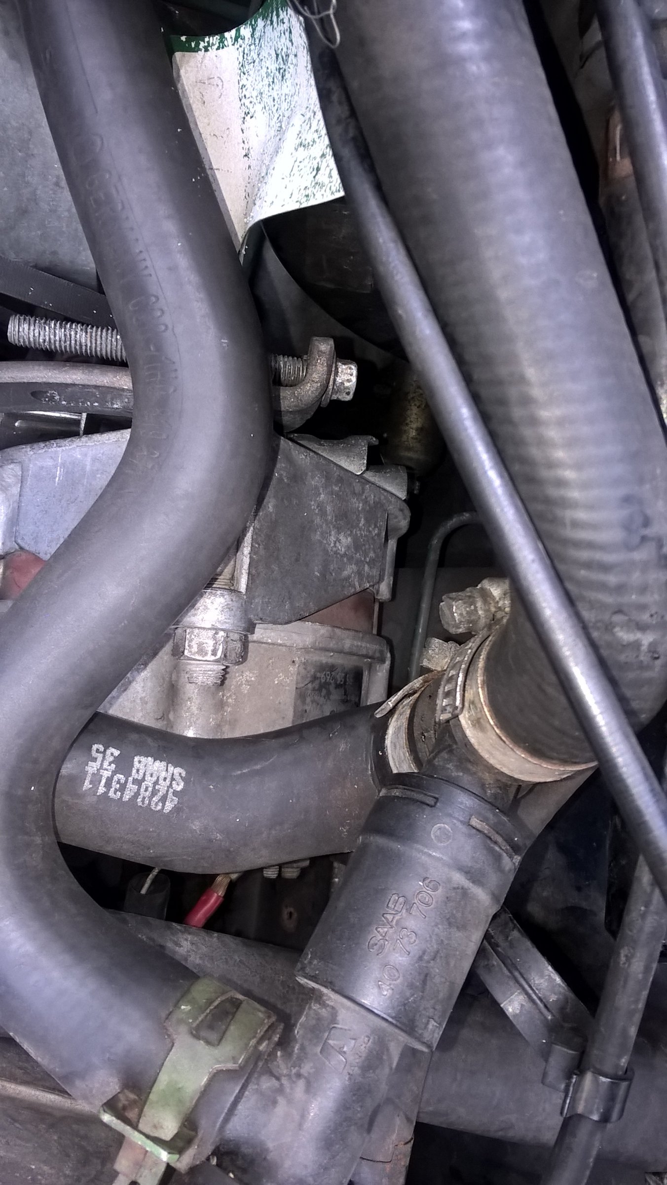

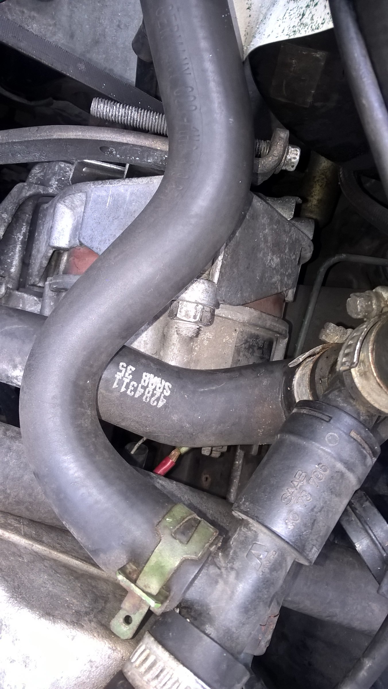

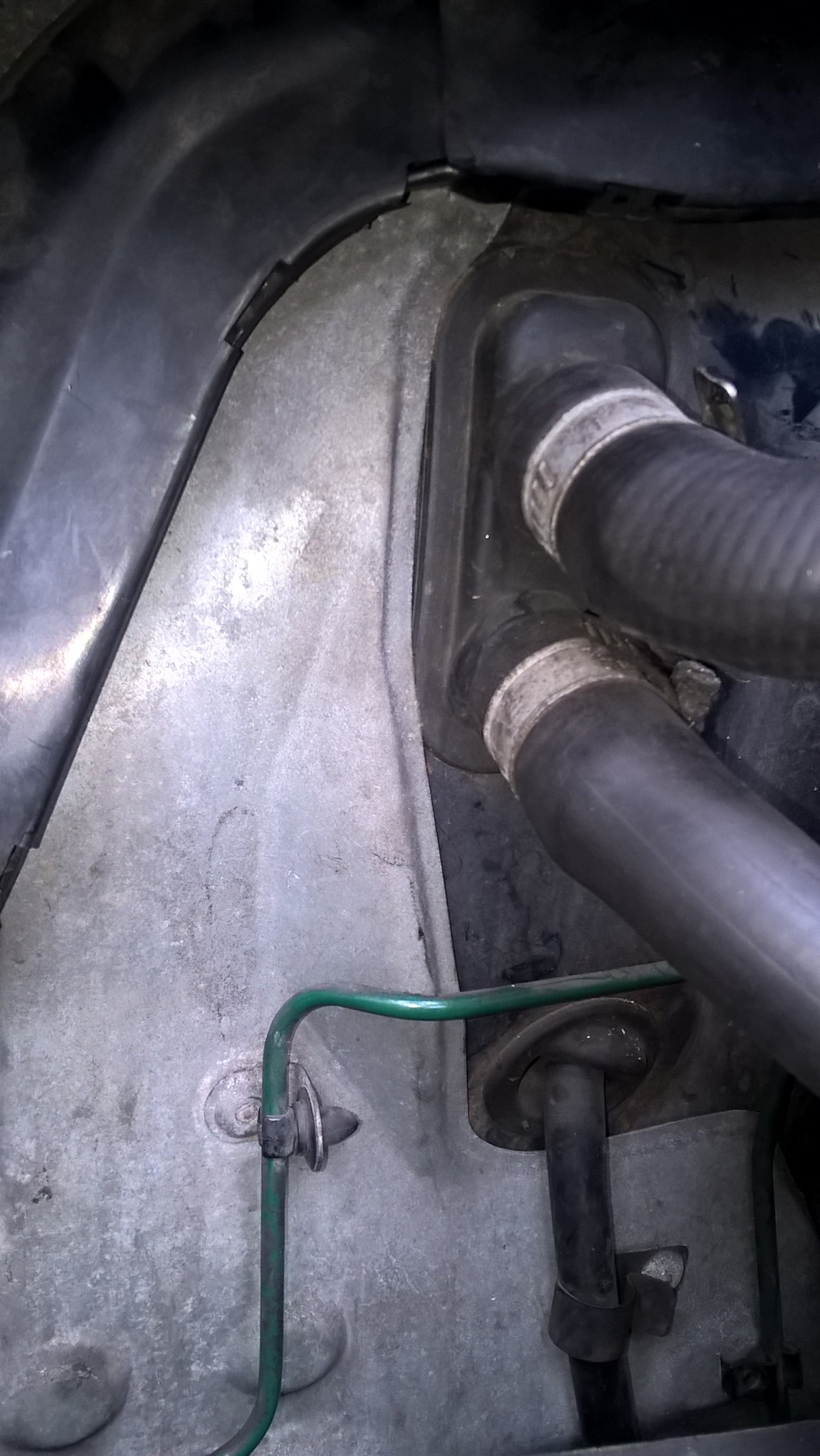

WP_20161012_12_56_36_Pro.thumb.jpg.d209252d76d83c57b243c175bca41b05.jpg WP_20161012_12_57_29_Pro.thumb.jpg.85483c6d92b5593b9f90a2ef962f0b8c.jpg WP_20161012_12_57_35_Pro.thumb.jpg.04fb9e0d1414ab5567d910ec04183993.jpg Hallo,
bei Saab 900i Bj 92 bleibt die Heizung kalt.
Die beiden Schläuche die durch die Spritzwand gehen sind warm, die Heizung verliert kein Wasser.
Der Drehregler mit Stange funktioniert, ev. zu leichtgängig?!
Kann man den Wärmetauscher spülen durch abziehen der beiden Schläuche oder gibt es eine Entlüftungsmöglichkeit nur für diesen Kreis?
Gruß Tom

Ist das Ventil auf meinen Bildern zu sehen?
SAAB4073706 meinst du das?
Die Welle ist auf beiden Seiten gesteckt, sowohl am Drehregler als auch am Heizungsventil.
Nein, da sieht man nur das Bypassventil, das nicht mit dem Drehregler verbunden ist. Wie in #6 beschrieben vorgehen. Wenn Du mehr sehen willst, nimm noch das Radio raus, dann kommst Du noch besser dran.
