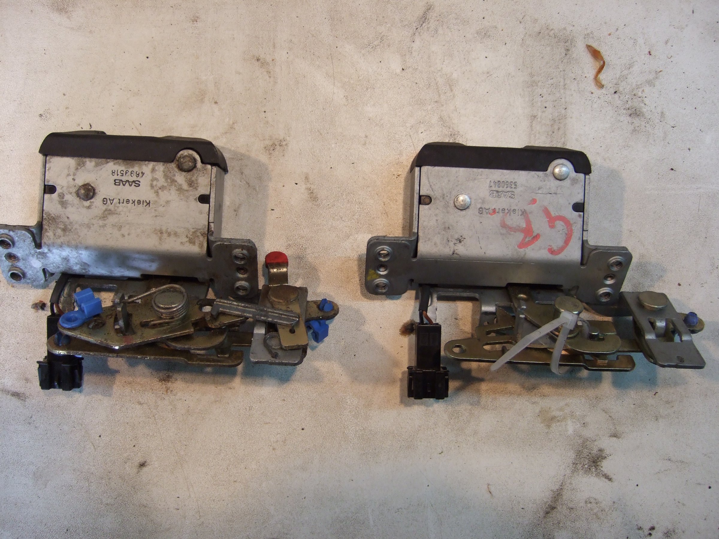

Wenn du auf die Weise, die majoja02 beschrieben hast, die Klappe aufgekriegt hast, musst du die Innenverkleidung abbauen, um an das Schloss zu gelangen. Dann kannst du auch kontrollieren, ob alle Verbindungsstangen an ihrem Platz sitzen.
Leider ist der Kontaktschalter, der die verschlossene Klappe signalisiert, derart blöd in das Schloss integriert, dass man an diesem die Nieten aufschleifen müsste, um ihn zu reparieren oder zu ersetzen.
Weil ich auch ein vorhandenes Ersatzschloss erst noch hätte umbauen und komplettieren müssen, habe ich es (erstmal) bei der Reparatur durch innerliche Ballistol-Dusche belassen. Mal sehen, ob die so lange hält wie die des Zündschlosses am 900II... :top::rolleyes:

Klappe ging wieder auf. Problem ist aber weiterhin das sich der schwarze Haken, der sich um den Stift schliesst, nicht mehr richtig gängig ist.
Nach einer Dusche mit WD40 und etwas Fett geht er im Moment wieder um den Stift.
Eventuell benötige ich da etwas Neues...
Soooo...
Schloss komplett ausgebaut, war total verdreckt. Habe es nochmal gereinigt und neu gefettet. Funktioniert wieder wie neu.
