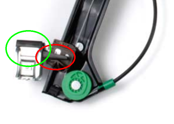

Meist Du die Leisten die man von außen in der Tür sehen kann oder die Leisten die unmittelbar an der Mechanik Fensterheber sind?
Die Gummis unmittelbar an der Mechnik, um das Fenster an der unteren Kante zu klemmen/fixieren.
Die äüßeren sichtbaren Leisten gibt es einzeln, bei der Mechanik gibt es diese nicht einzeln...........
Hab Dir etwas dazu geschickt...........
Thx - sieht so aus, als bräuchte ich die ganze Mechanik neu.
Ganz schön Banane. Sieht so aus, als wenn es die nicht einzeln gibt, aber auch wenn man berücksichtigt, dass die noch so einen "Ausleger" haben, der neben der Klemmung (grün im Bild) eine Auflage für die Scheibe bildet (rot im Bild), dass ist doch nur ein Zwischenlage an der Klemmung, die das Glas schützt und für einen besseren Kraftschluss als Glas auf Stahl.
Das sollte sich doch für/von einen Autoglaser aus einem Streifen Gummimatte anfertigen lassen. Versteh wer will. Zur Not ein Stück Fahrradschlauch, nicht aufgeschnitten, dadurch doppelte Dicke. Nur das Talkum entfernen. Soll ja nicht gleiten.
Hast vollkommen recht Flemming. Der Autoglaser hat angeboten die Reparatur gegen 50% EK der Scheibe zu machen, sofern er ein Originalteil der Mechanik bekommt. Das habe ich jetzt angenommen. Macht in der Summe 90 statt 175€ und dann ist der Spuk hoffentlich vorbei.
