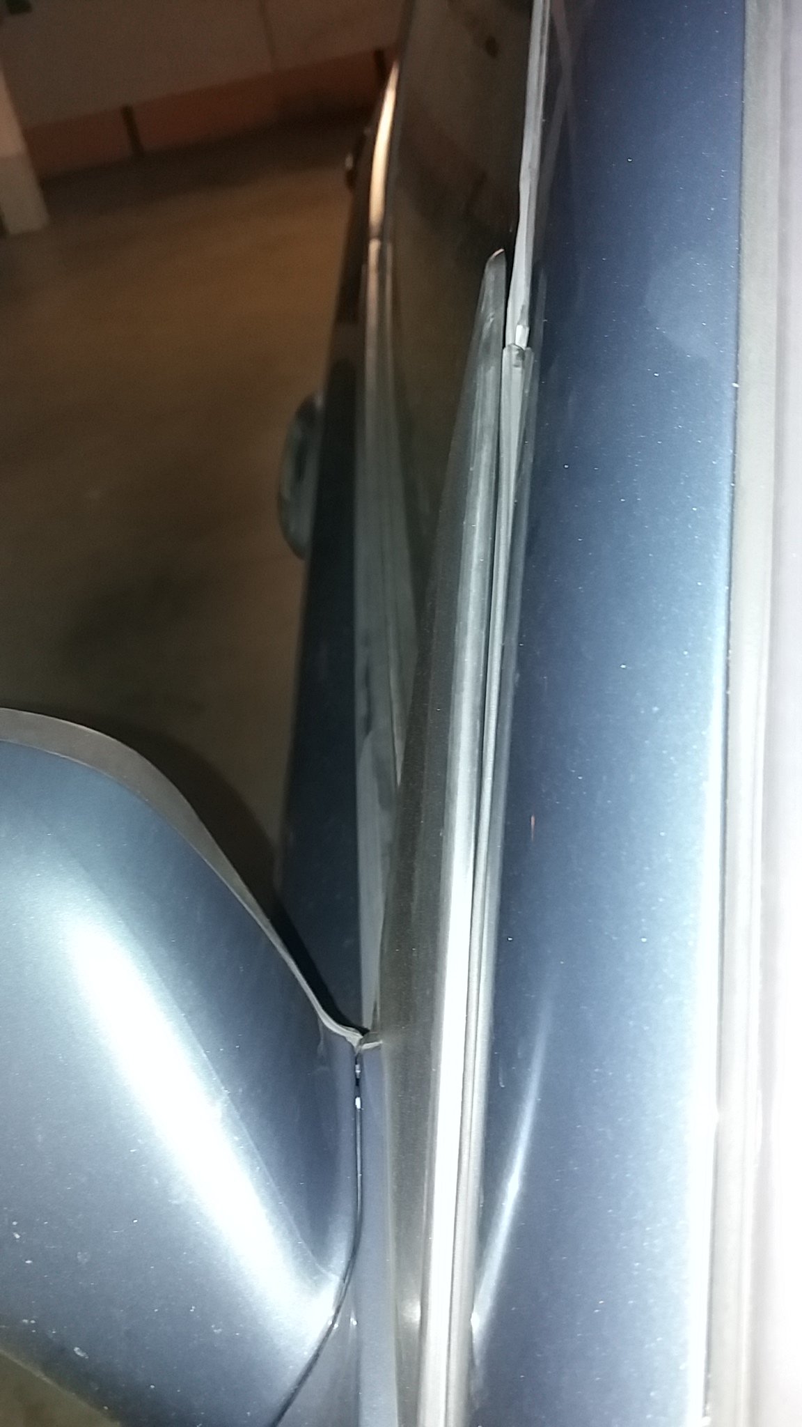

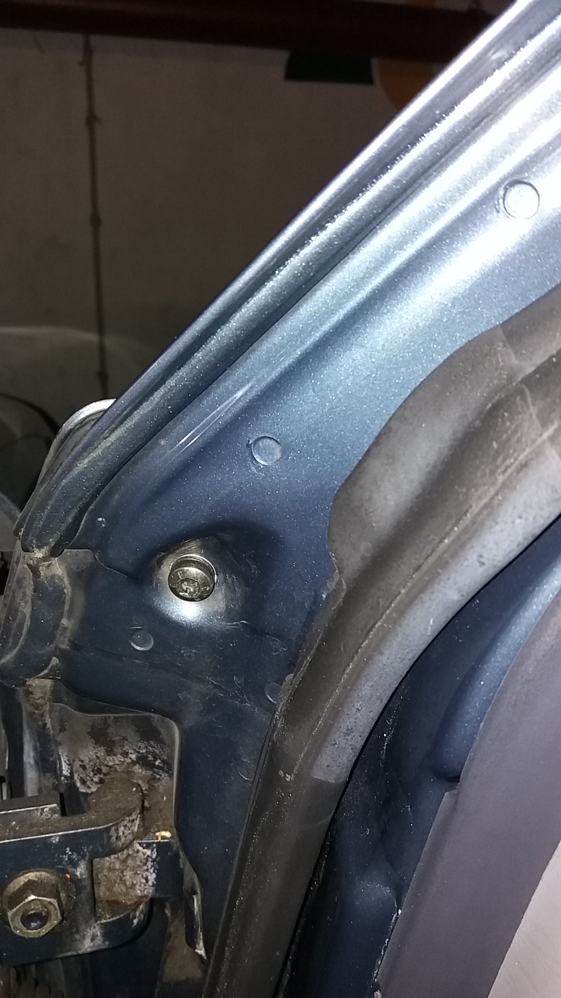

So der obere Teil des Spiegeldreieck liegt nicht an! - Ich dachte das einen Schraube fehlt.
Also vom oberen Teil der Tür den Kunststoffrahmen demontieren.
Aber alle Schrauben da!

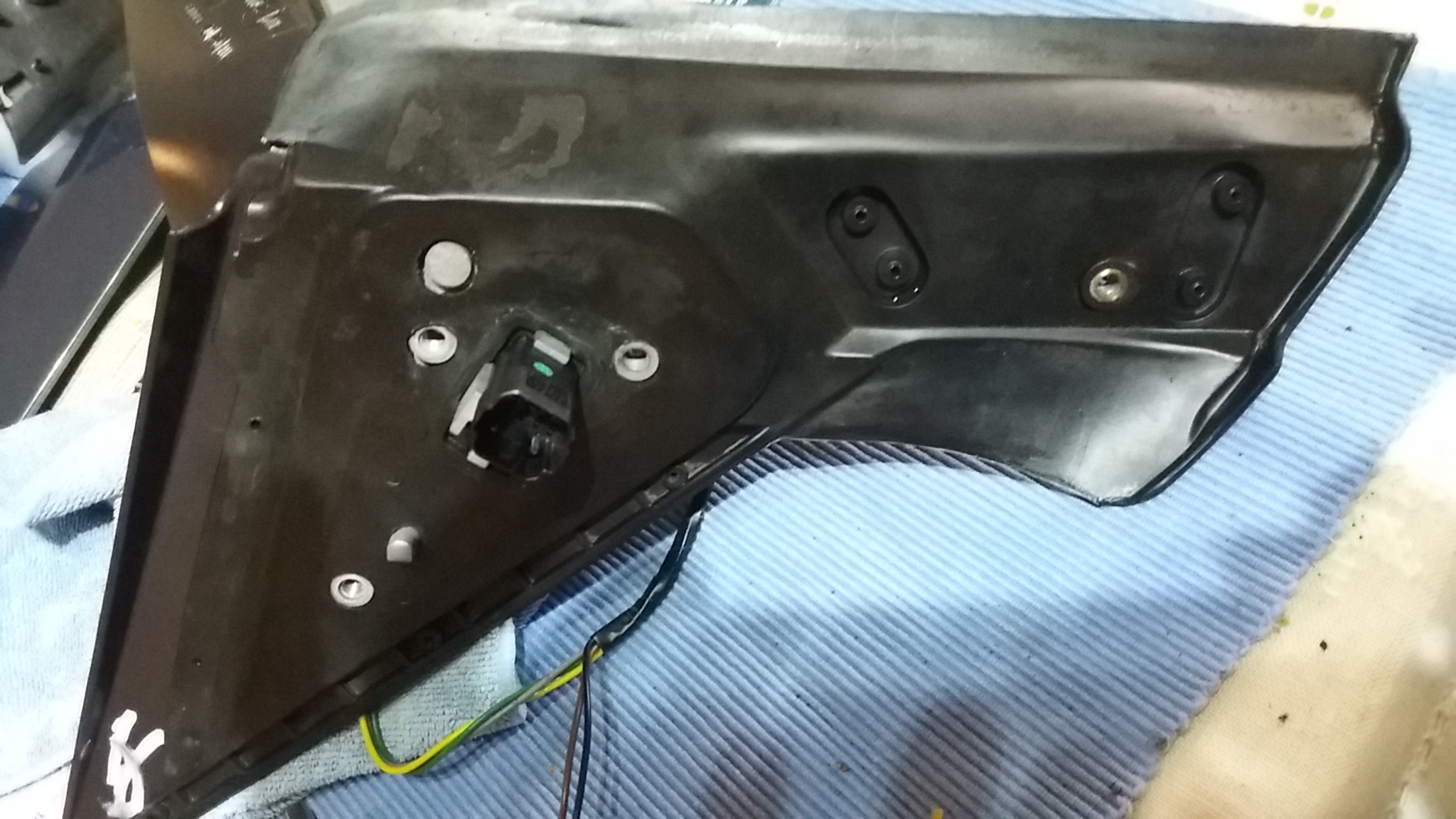

Deshalb zerlege ich mal meinen Spiegel !
Auch diese Schraube nicht vergessen:smile: und die drei hinter der inneren Spiegelabdeckung - Achtung die schrauben fallen in die Türe. Was mehr Arbeit bedeutet deshalb Aufpassen.

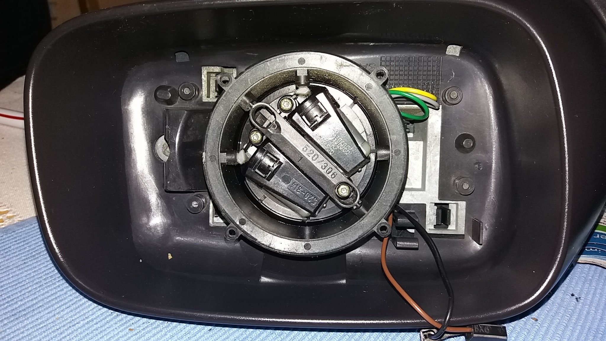

Nachdem das Spiegelglas vorsichtig von der Außenseite her mit der Hand abgehebelt, die Kabel von der Spiegelglasheizung entfernt wurden.
Schaut man auf den Spiegelmotor.
Die drei Inbusschrauben lösen und der gesicherten Stecker vom Motor abziehen.
20161113_115723.thumb.jpg.a14e8dc69a4562dc85b418f20223b960.jpg20161113_115714.thumb.jpg.ec2c435b1972ee74d2f882fb22243abf.jpg

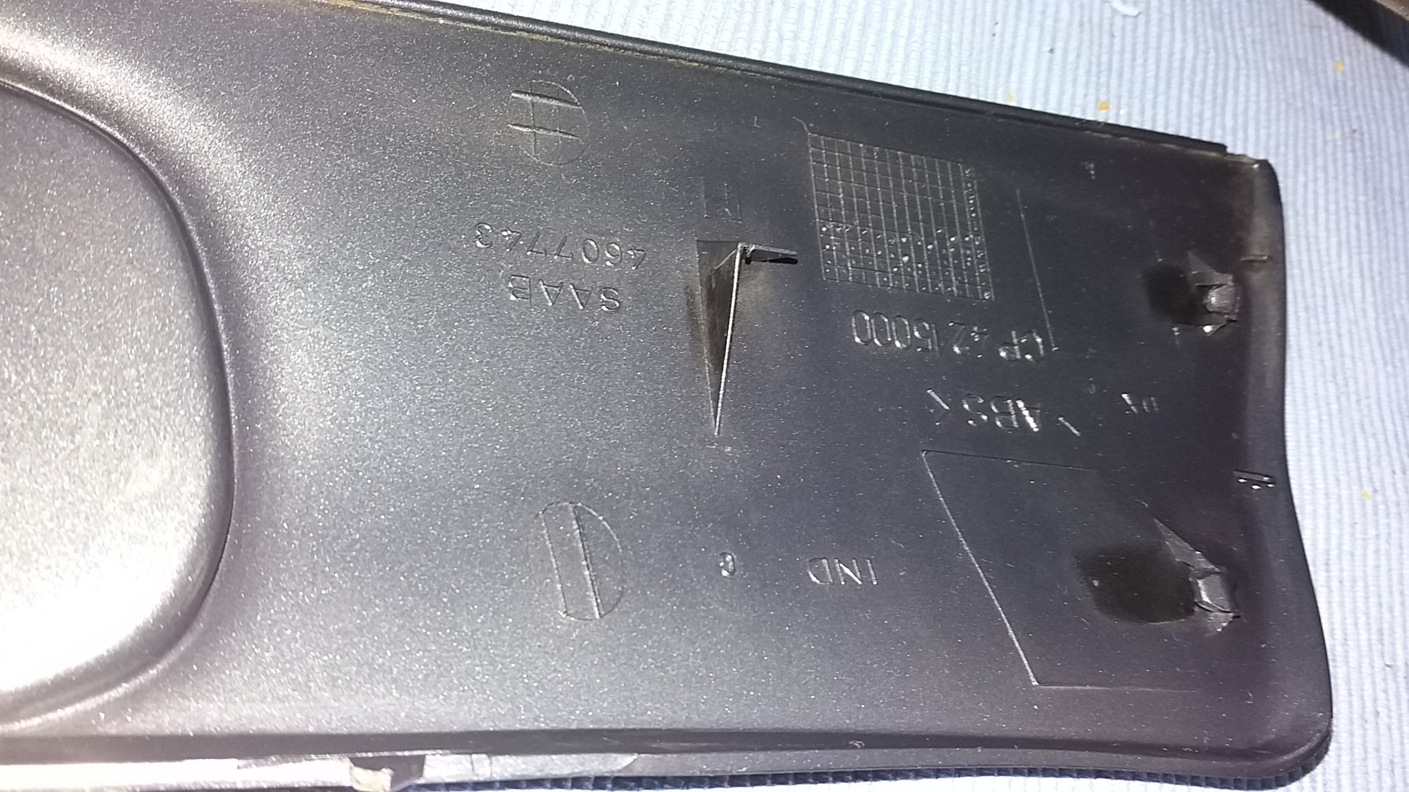

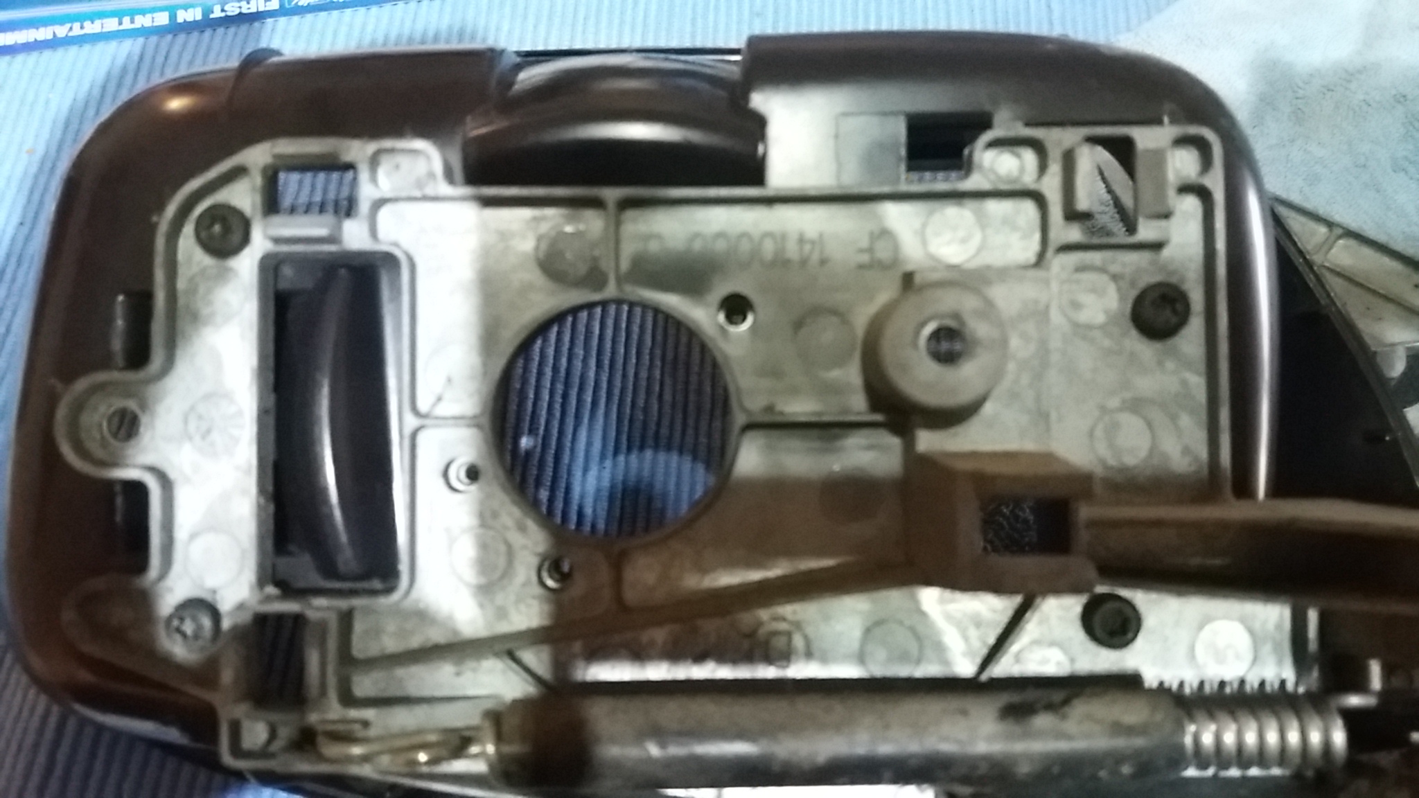

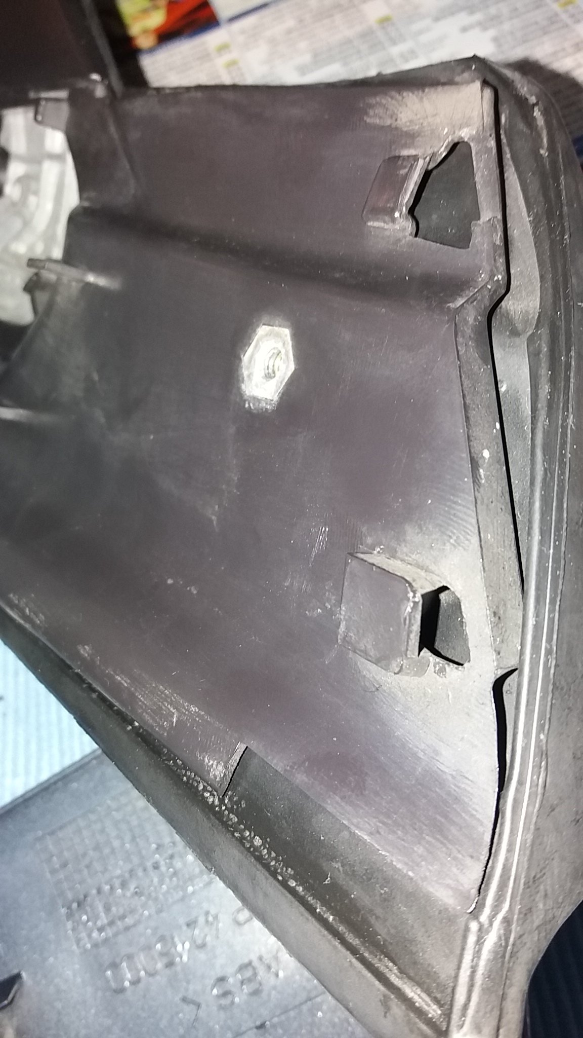

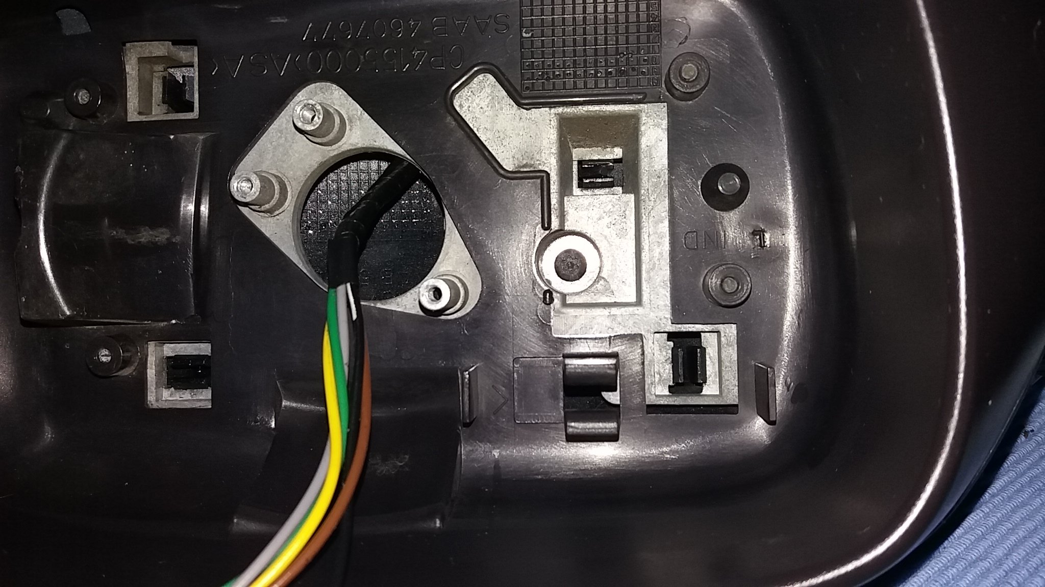

Dahinter sind zwei Torxschrauben die gelöst werden müssen. Danach kann die lackierte Spiegelkappe vom Spiegel Gelenk leicht abhebeln und unter zu Hilfe nahmen eines Schlitzschraubendreher die Klemmnasen entrasten.
Dann können die vier Torxschrauben von der anderen Seite gelöst werden.

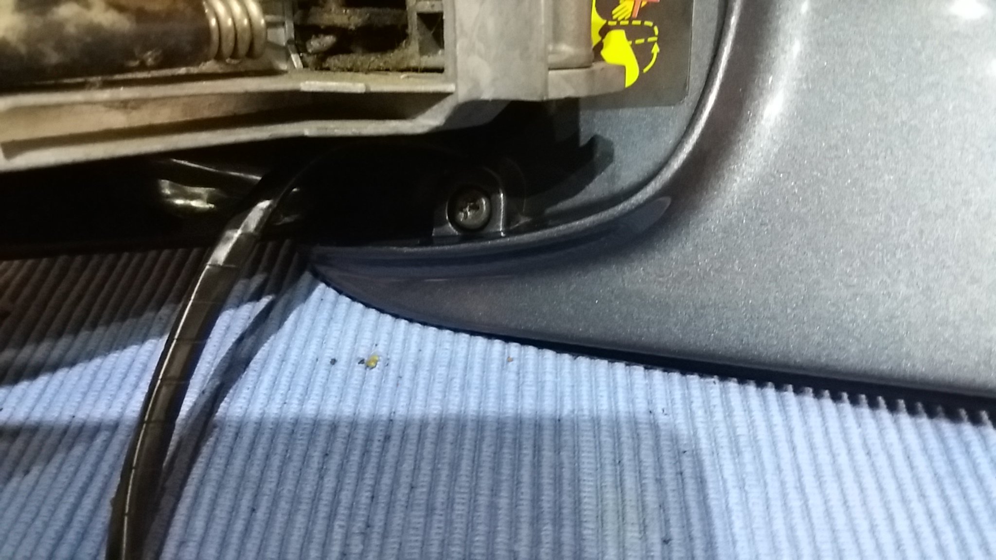

Danach die eine Torxschraube von der Lackblende unten am Spiegelgelenk lösen . Die Lackblende hinten leicht anheben und nach vorne wegschieben - Mit Gefühl da am Ende nur dünne Plastiknasen das ganze halten.
