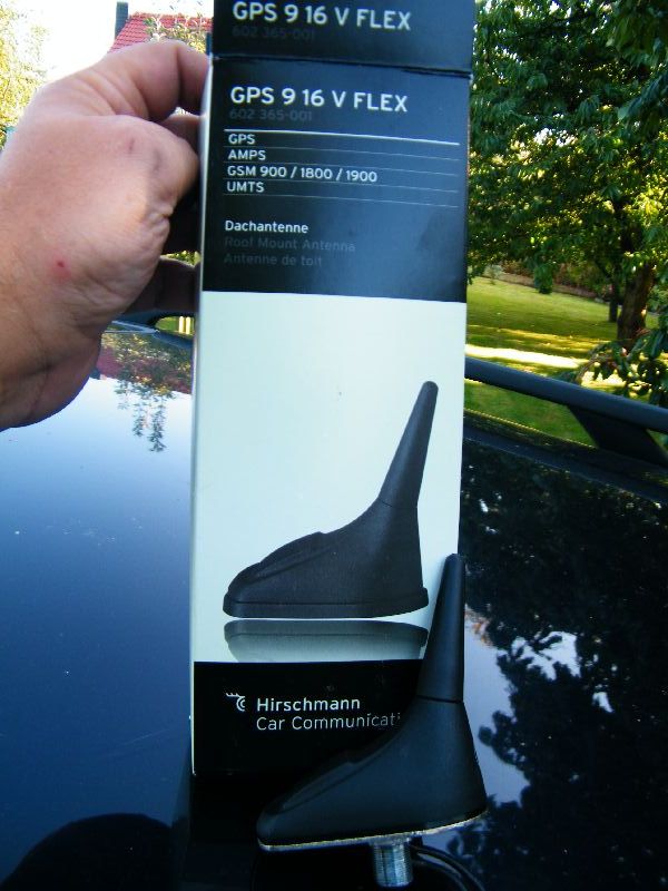

Thema Antenne: ich hatte mir eine Hirschmann Antenne drauf gebastelt, weil es damals die einzige war, die halbwegs optisch mithalten konnte und relativ original aussah.
Ich glaube aber, dass es die nicht mehr gibt. Dafür aber tausend andere.
Ansonsten ist's auch nicht weiter wild, wenn du dir die mitgelieferte GPS Antenne rückseitig und den Rückspiegel klebst.
Selber siehst du die nicht und von außen sieht man die auch nicht-
