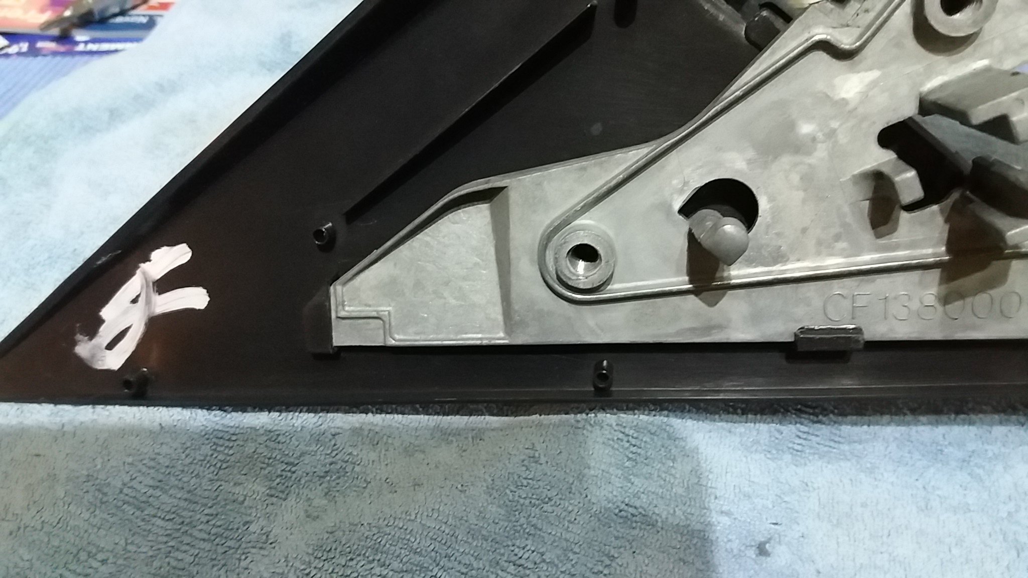

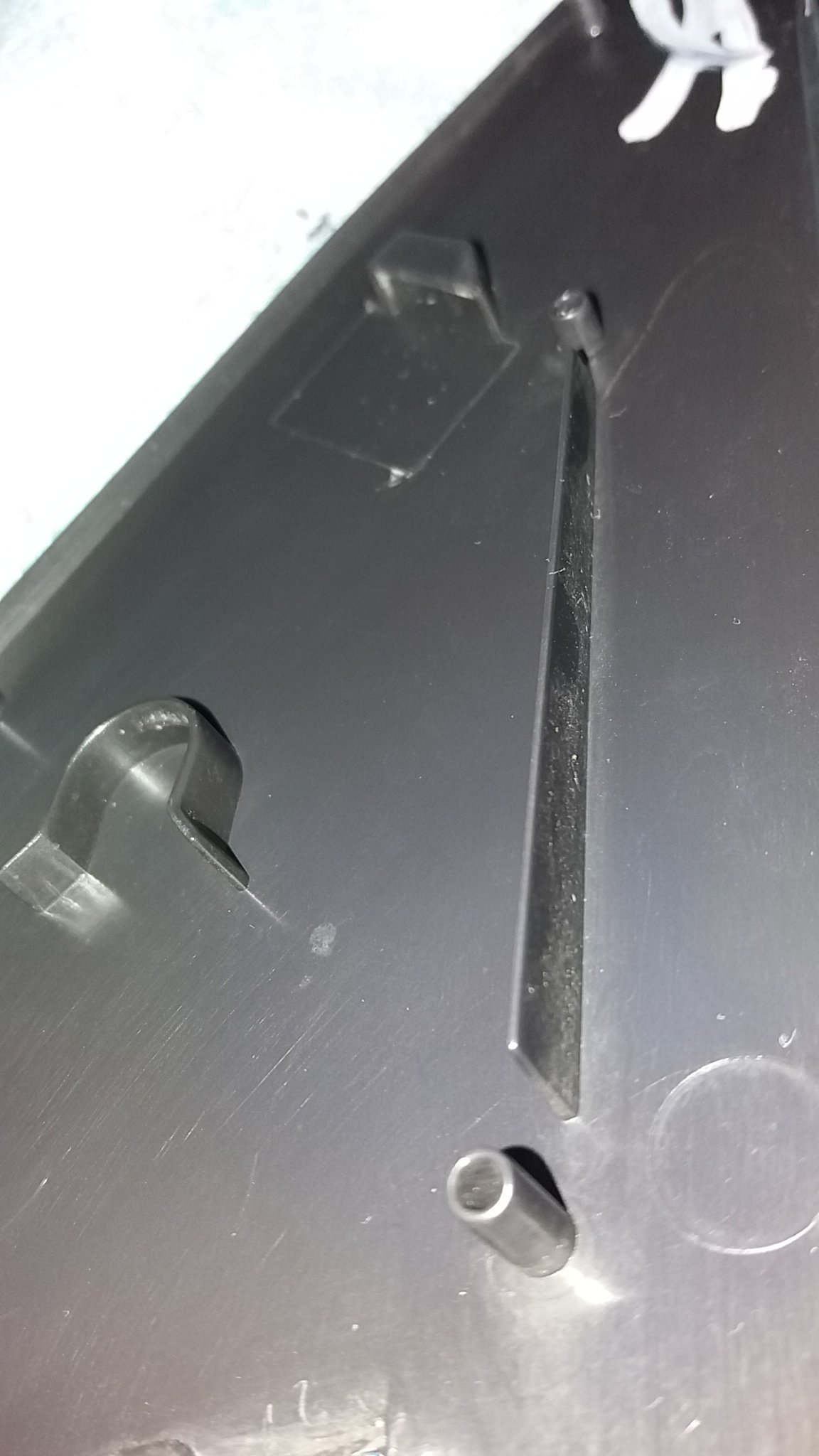

jetzt haben wir den Gußträger mit Gelenk und die Plastikverkleidung diese jetzt Nasen entriegeln und umdrehen.

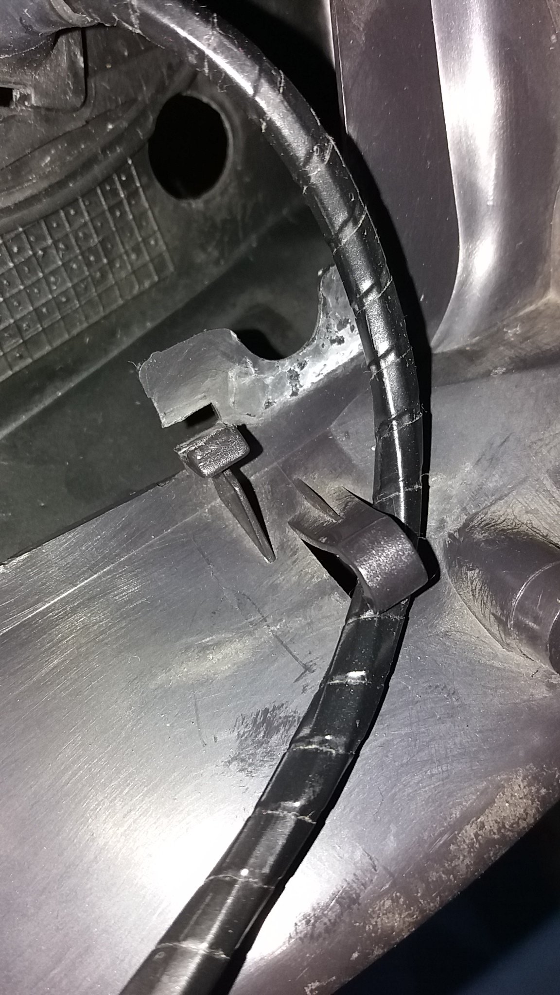

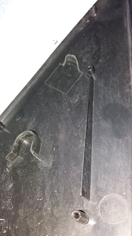

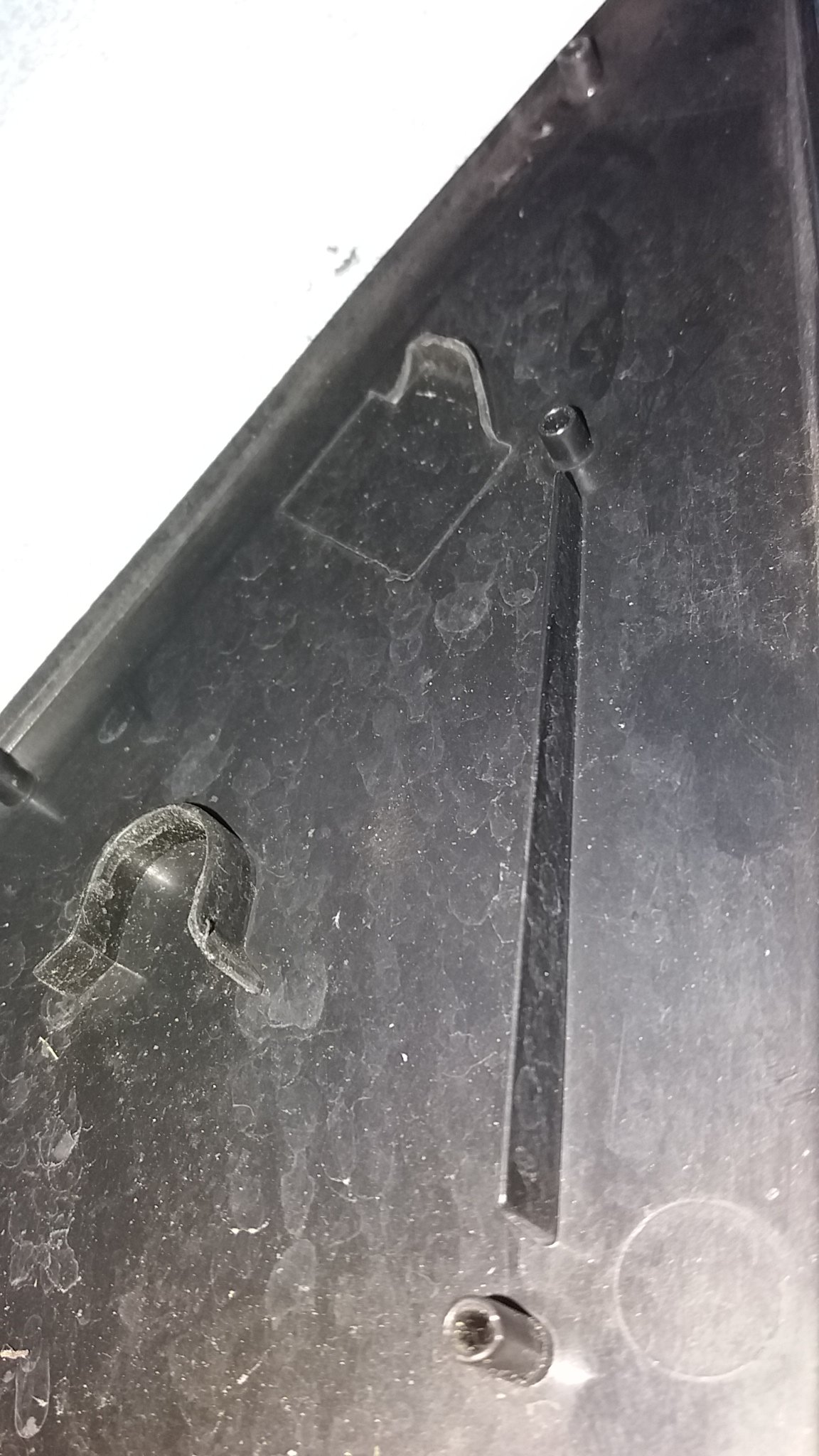

Das passiert wenn man Zuviel Gewalt anwendet, bzw das ist der Übeltäter - warum das Spiegeldreick nicht an der Tür anliegt.

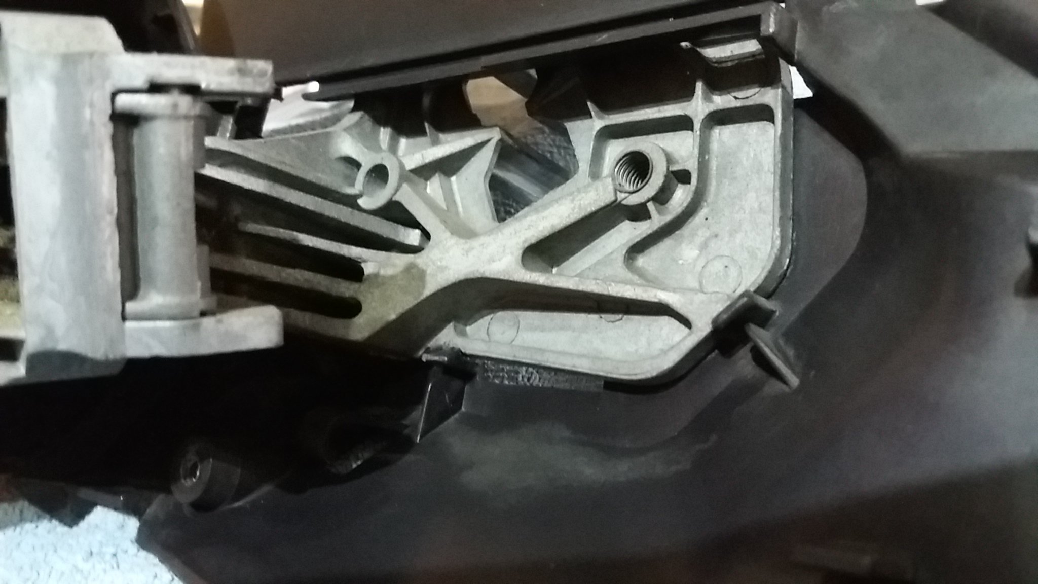

so sieht das Ganze aus wenn alles Ordentlich ausgebaut wurde

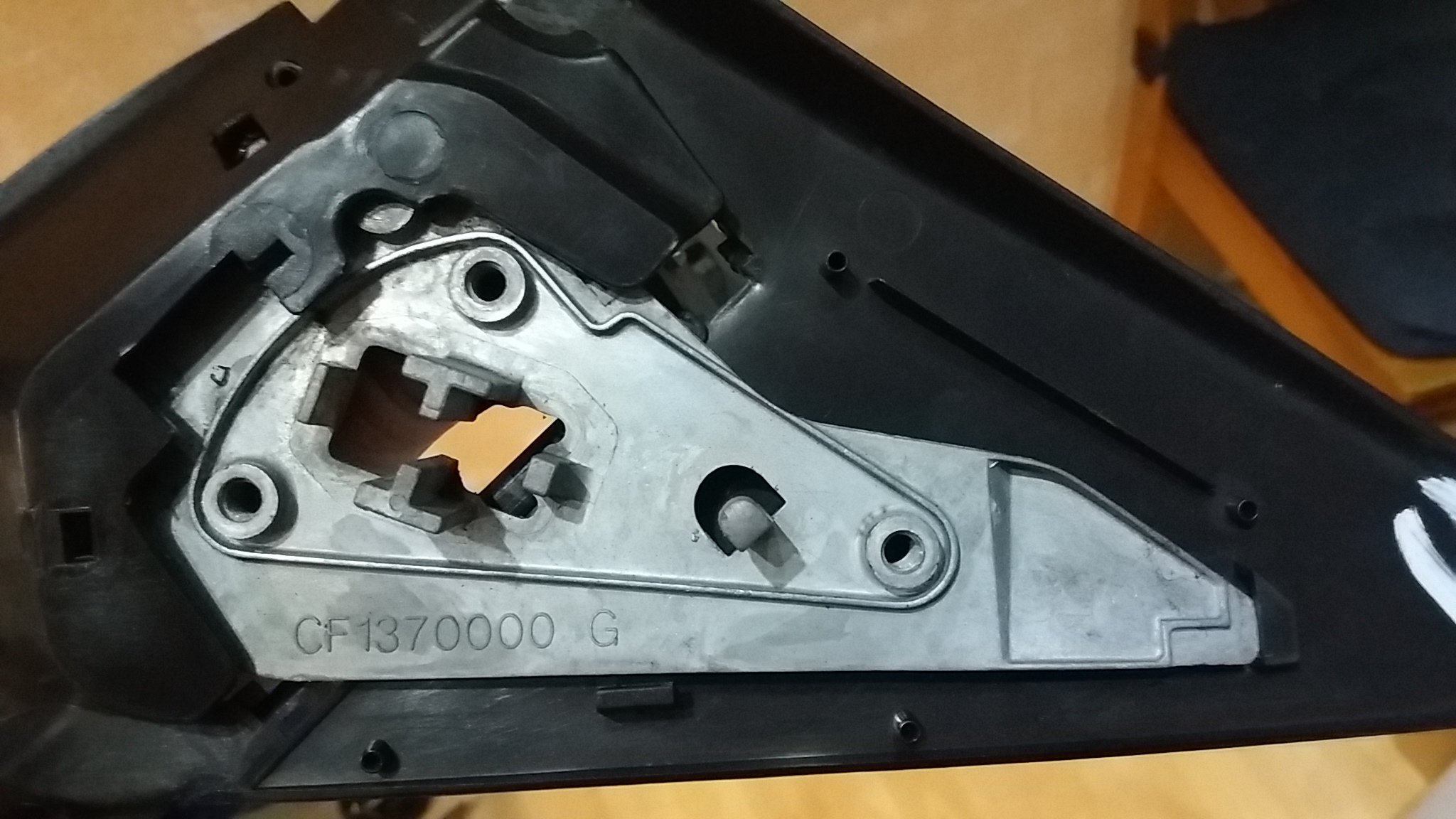

das Gußgelenk ist jetzt wieder eingesetzt - Wichtig es geht ohne Kraftaufwand ! - auch ohne Biegen vom Plastik - das Gelenk in diese Position bringen und die Nase in die lasche führen - wenn das Gelenk in der Lasche ist rasten der Rest von selber ein.
Jetzt ist wieder alles so wie es seien soll.
