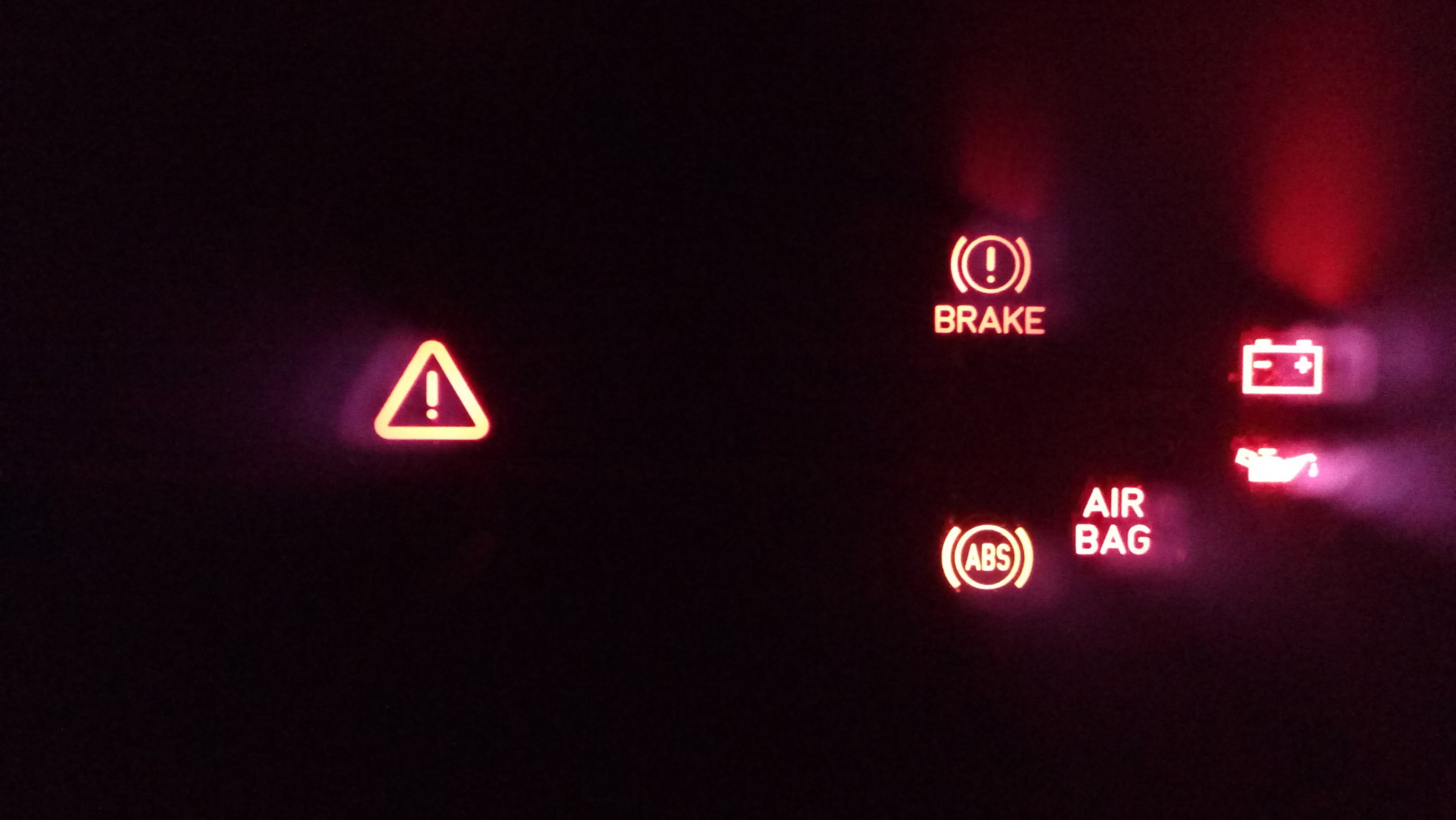

Und zwar geht in leichten Kurven das Ding Dong los gefolgt von der (P)-Anzeige sowie dem Warndreieck. Geschwindigkeit ist egal. Also auch z.B. im Kreisverkehr bei 20km/h. Auch beim bremsen, ab ich sag mal halber Kraft, tritt der Fehler auf.

Sicher?! Wieso dann die Handbremsleuchte - "P", wenn ich dich richtig verstanden habe: upload_2016-11-18_22-44-14.png.aed36b6a783b63cce22c20fa94887b52.png AFAIK ist die nur für die Handbremse - die Bremsflüssigkeitswarnung hat doch AFAIK auch beim 9-3I eine eigene Lampe: upload_2016-11-18_22-43-27.png.9acd48b8b35183879d0cfe925b29b063.png...
Ich hab mir die Anzeige noch mal angesehen und habe mich vertan :cool:
Das Dreieck und Brake! Wird angezeigt.
