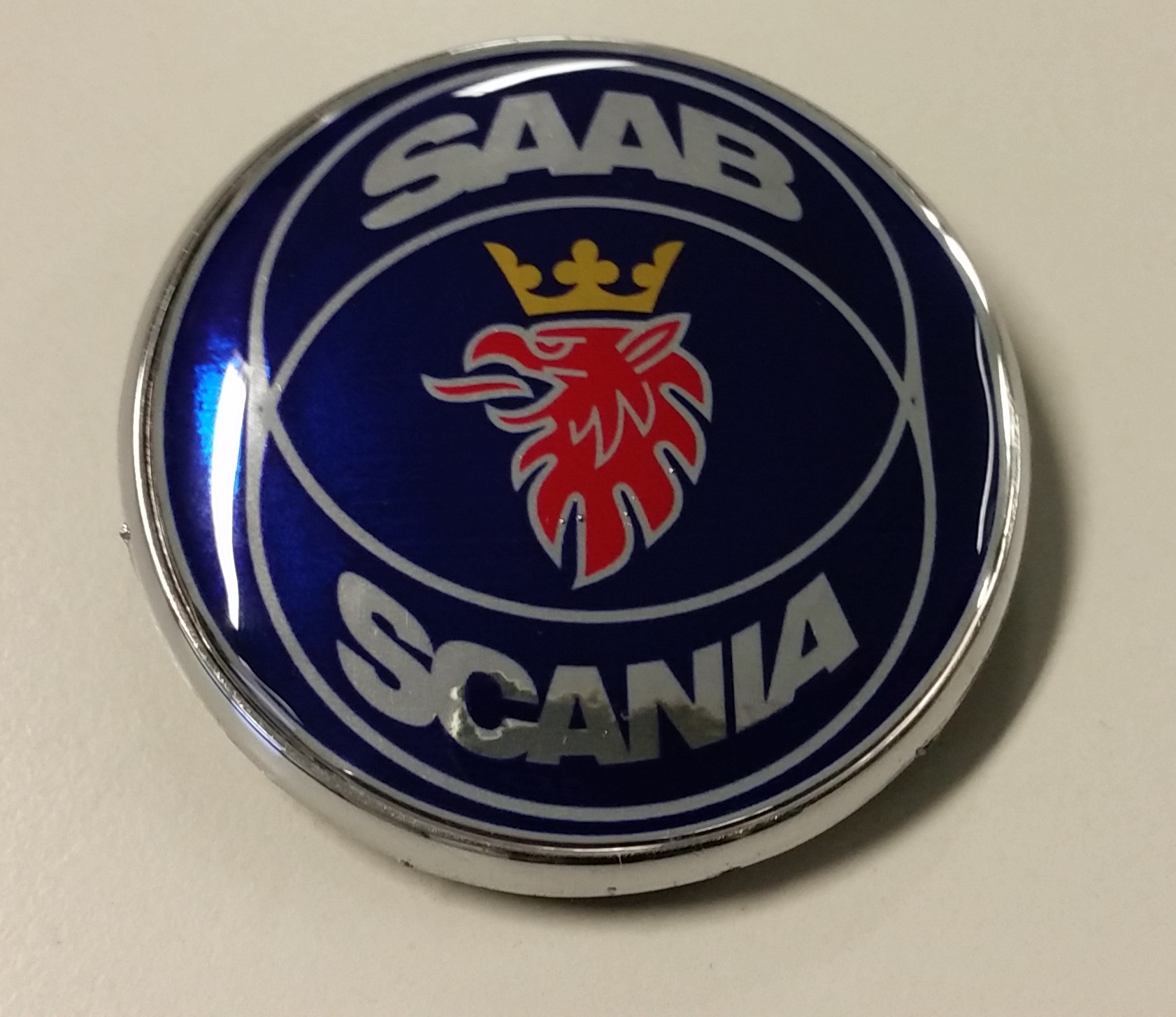

Dann nimm http://www.eu-decals.com/cars/for-saab.html - kann ich uneingeschränkt empfehlen!
Decals sind am WE gekommen - das ging ja richtig flott! Habe den "Emblem-Grundträger" entsprechend bearbeitet und mit dem neuen "alten" Logo versehen. Nun muß er nur noch auf die Motorhaube :redface:
Diese Variante hält bei mir schon drei oder vier Jahre ohne sichtbare Veränderung.
Die lassen sich auch in anderer Größe auf Felgennabenkappen gut verwenden.

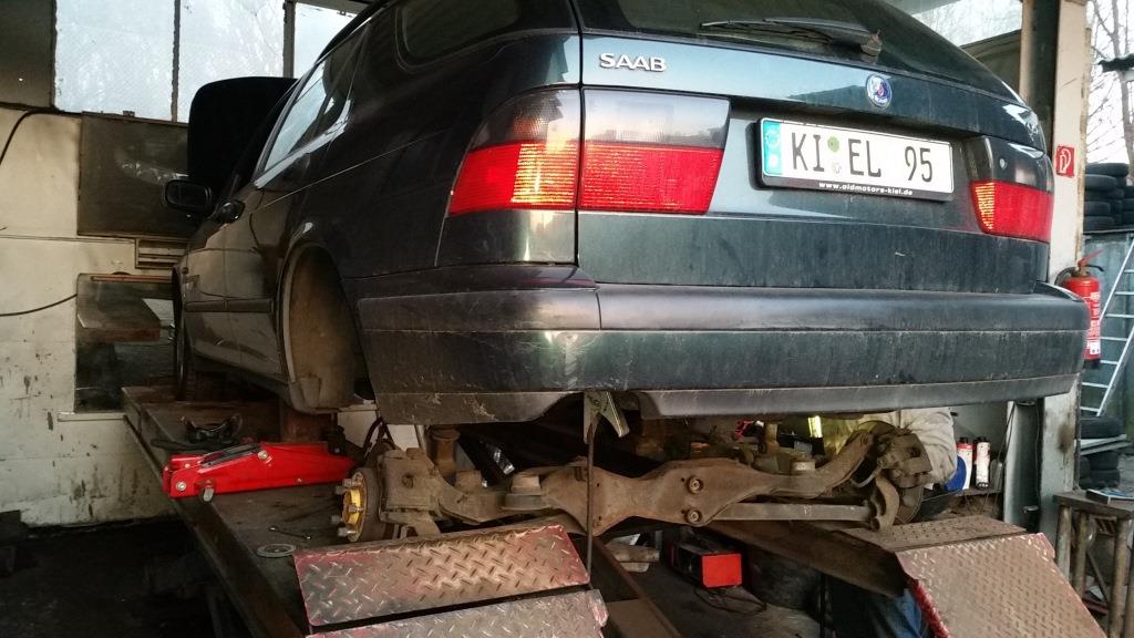

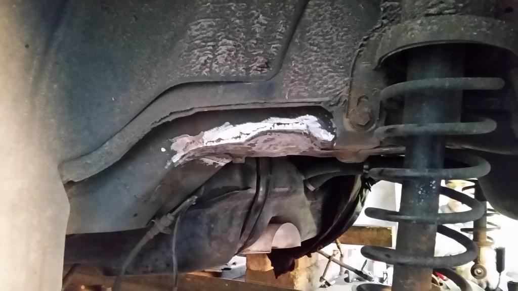

Leider habe ich über der HA je Seite üble Durchfaulungen entdeckt, die ich momentan verarzte. Schweller sind zum Glück ok.
Was noch?
ATE Bremsen und Stoßdämpfer rundum werden gleich mit erneuert. Ebenso der Auspuff ab Kat.

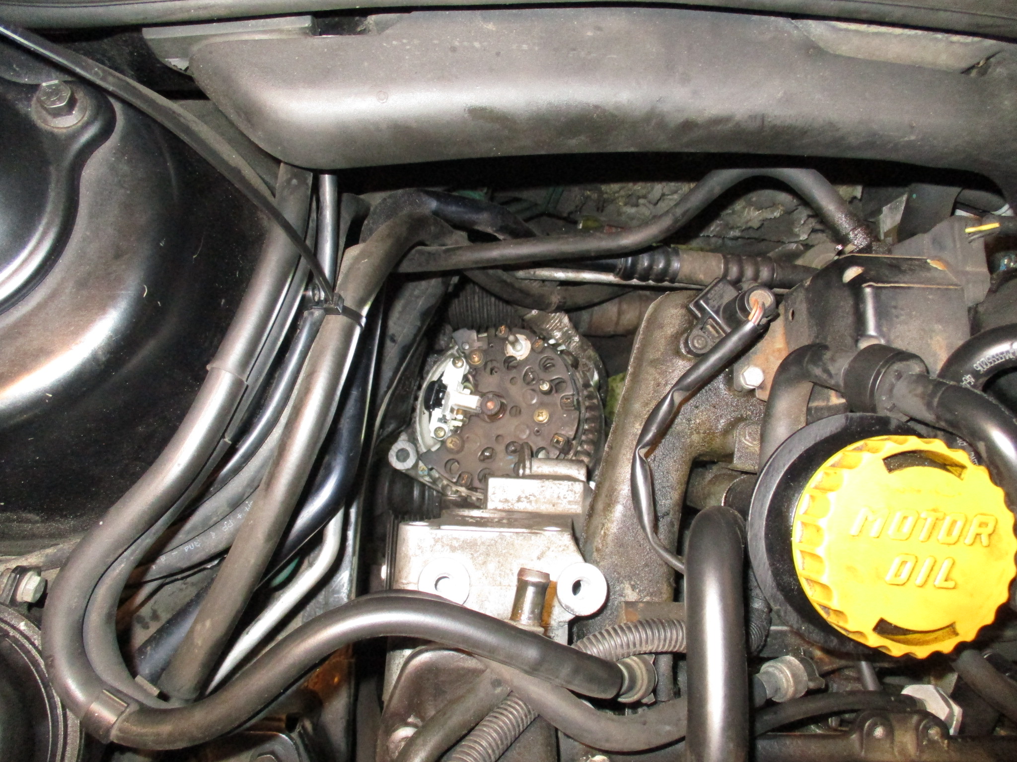

Emblem vorne ist gewechselt, Dämpfer Heckklappe sind erneuert. Nun ist der Lichtmaschinenregler leider hinüber :mad:
Wo der ESD raus ist - wie sieht es darüber aus?
Zum LiMa-Regler: Bau sie von unten aus und drehe sie dir so hin, dass du von oben rankommst, dann kannst du bequem die Abdeckung abnehmen und den Regler wechseln ohne den zusätzlichen Aufwand, der nötig ist, um die LiMa herauszufummeln.
Über ESD ist zum Glück alles paletti :rolleyes:
Thx für Deinen Tipp, aber ich habe die Lima schon raus und werde eine generalüberholte Bosch einbauen.
Ah, ist das der Bereich wo der Hilfsrahmen an der Karosserie verschraubt ist und zwei Bleche übereinander liegen? Das liest man hier nicht zum ersten Mal, auch meiner war da schon angegriffen, aber nicht durch. Scheint am 9-5 ja ein genereller Schwachpunkt zu sein. Ich habe doch irgendwo meine Kaufberatungs-Sammel-Überarbeitungs-Datei:hmmmm:
[mention=2389]gendzora[/mention]: Hast du ein Foto von dem Bereich vor der Sanierung?
Bearbeitet von Onkel Kopp
Der Bereich hatte bei meinem nur ein wenig an der Kante - wenn es denn nicht irgendwann von innen kommt.. :eek:

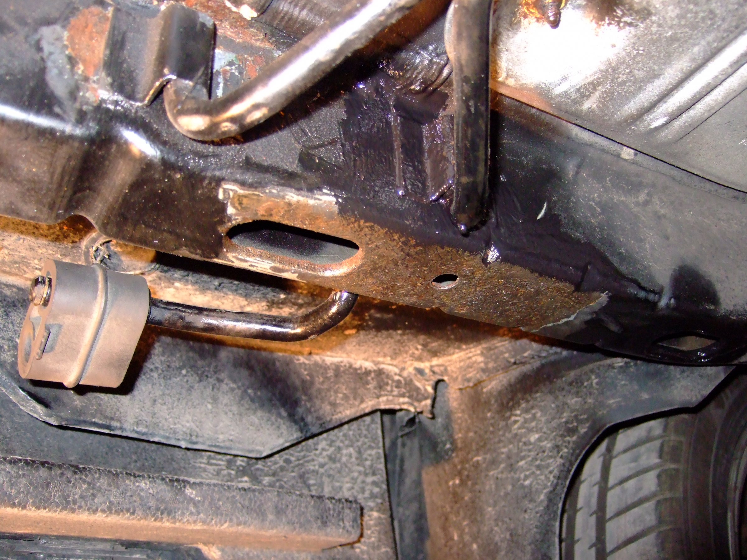

Das hier war der Grund meiner Frage nach dem Bereich über dem Schalldämpfer:
Ok, verstehe. Nein, das sieht bei meinem alles noch gut aus.
Die Lima werde ich von unten wechseln und danach den neuen Auspuff montieren.

Ich habe dummerweise kein Foto vor der Sanierung gemacht :redface:
Es ist der Bereich Hinterachsaufnahme, an denen auf beiden Seiten ca. 4 cm Durchmesser große Durchfaulungen waren.
