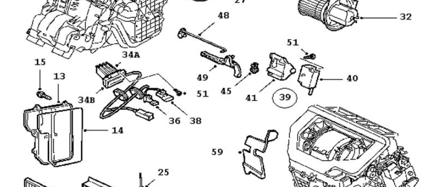

fisch mal aus dem EPC oder bei Jim Ellis die Teilenummer für den Leistungssteller raus. Und dann such danach. Ich schau bei Bedarf später im PC nach.
meinst du dieses Teil:
Control unit
Part Number: 5468152
http://www.jimellissaabparts.com/showAssembly.aspx?ukey_assembly=408778&ukey_make=1032&ukey_model=14675&modelYear=1999&ukey_category=19609
oder
http://nemiga.com/de/cat_spares/epc/saab/sbe/08c-94029/0160/#

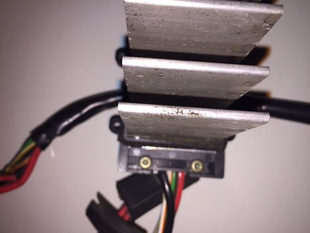

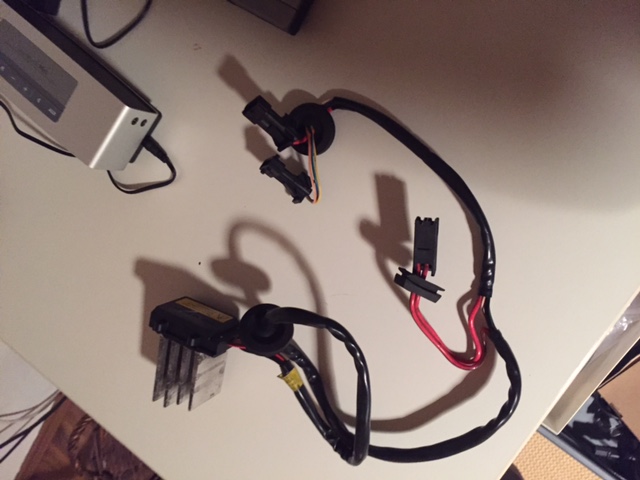

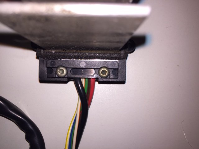

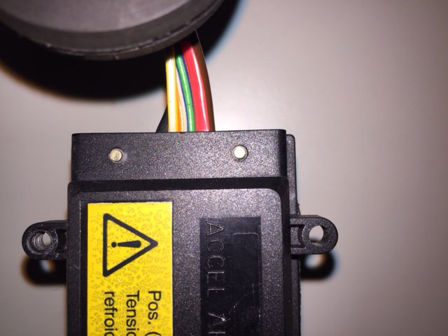

Soo, Regler abgeholt und untersucht. Da gibt es zwei Schrauben, bin mir aber nicht sicher ob man damit den Regler vom Kabelstrang trennen kann.
Wird wohl auf ein Bastelwochenende rauslaufen mit kompletten Austausch.
So wie ich das sehe geht das vom Bedienter bis zum Motor durch die Spritzwand. Oder hat jemand nen andren Tipp?IMG_1198.JPG.2af0826d54e7745f81d99ff592328768.JPG IMG_1199.JPG.f611de4f42676da8393ff21a4e62e14b.JPG IMG_1200.JPG.201e41f313fcf43b13a28da82a8a66e5.JPG
Hier noch die Komplettansicht:
die 2 Schrauben sind nur die Zugentlastung des Kabels. Das Gehäuse ist verklebt, die Kabel müssten dann ausgelötet werden. Bau es lieber komplett um. Die Schlauchdurchführung kommt in die Spritzwand. Du musst quasi von oben am Lüftermotor und unten im Fussraum gleichzeitig arbeiten. Also oben am Lüftermotor den Stecker lösen, Kabel durch die Spritzwand nach innen legen, und dort den Rest ausbauen. Dann andersrum wieder einbauen.
