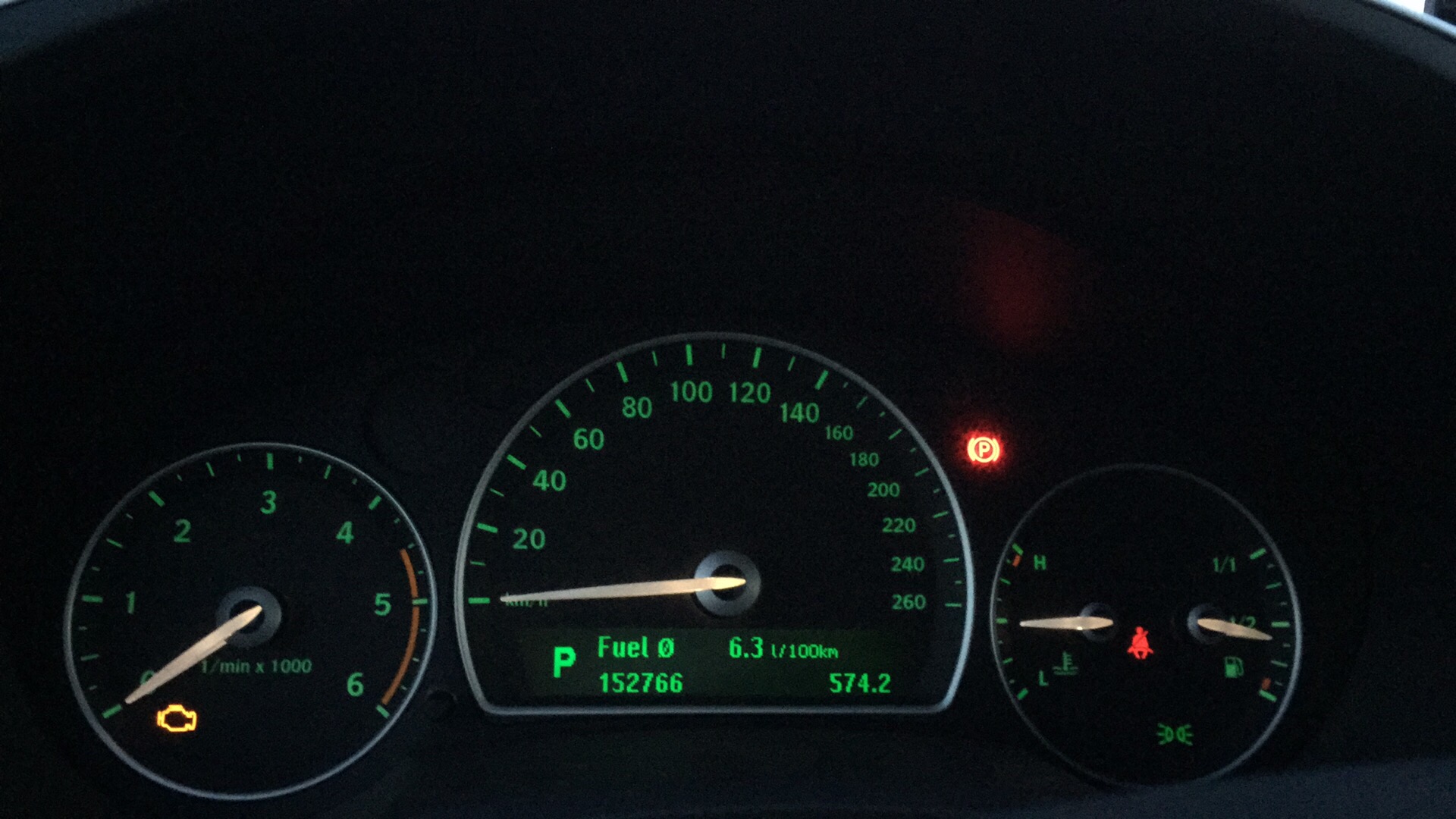

Ich hätte es am SID (also der Uhr, Bordcomputer etc.-Anzeige) festgemacht. Sitzt die bei dir mittig auf dem Armaturenbrett (Vorfacelift) oder ist es im Tacho integriert (Facelift)?
so siehts bei mir aus..
Uhrzeit sehe ich darüber aber nicht, das nur im Radio
