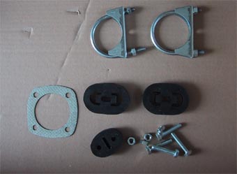

Nun habe ich eine Edelstahlschelle und neue Gummis zum Einhängen besorgt. Aber egal wie ich das Endrohr drehe, entweder schlägt der Auspuff oben im Knie gegen den Hinterachsstabilisator (?) oder links an die Karosserie oder das Endrohr hinten links und rechts an (Seitenverkleidung Kunstoff/Öse).

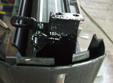

Da gibt es zum einen den, der an der Stoßstangenhalterung sowieso fest dran ist (Bild):
und dann noch einen, der an die Befestigungsschraube der Stoßstange extra angeschraubt ist (leider kein eigenes Bild):
Letzteren, so dachte ich, kann man ja weglassen, wenn der andere sowieso da ist, an dem die Anlage eigentlich schön spannungsfrei hängt und scheinbar so gut passt - der Auspuff ließ sich daran aber nicht so ausrichten, dass er nicht mehr anschlägt. Erst mit dem seitlichen Zug durch die zusätzliche Halterung ging es dann problemlos.

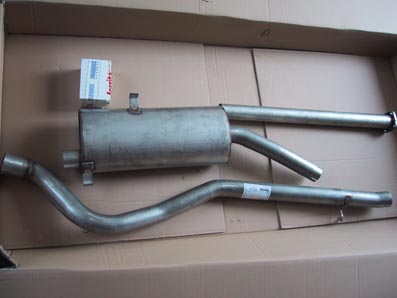

Es handelt sich bei mir um die Anlage wie im gelben Forum beschrieben, also mit den drei Aufhängungspunkten. An der Stoßstange selber gibt es nur einen Haken. Ich habe heute das Endrohr um ca. 5cm nach hinten gezogen (also Abstand zum Schalldämpfer vergrößert), was zumindest das Knie nicht mehr an die Hinterachsaufhängung schlagen läßt. Endrohr Richtung Stoßstangenverkleidung links bleibt ein Problem. Ich gehe nicht davon aus, daß Ferrita andere Aufhängungsgummis verwendet, was evtl. der Fall wäre, wenn die VA-Anlage schwerer ist.
tecferritaParts.jpg.95b3445c642fcf22dede3c09a7df2e61.jpg tecferritacomplete.jpg.46aa4417460ce702b8d15f223b4a264a.jpg

...und dann noch einen, der an die Befestigungsschraube der Stoßstange extra angeschraubt ist
... war MY-abhänging sowie auch Marktabhängig je nach Auspuffanlage oder Endrohr, nicht alle Stossstangenbesfestiungen hatten einen Fixhacken angeschweisst, demzufolge gab es noch den mobilen Befestigungshacken, dessen Vorteil, da er abgeschrägt ist, kann man ihn individuell anpassen, falls zuviel Spiel vorhanden ist.

Die FERRITA-Anlage hat auf dem Schalldämpfer fixgeschweisste Aufhängehacken, wie es auch bei dem Originalschalldämpfer ist der Fall ist, demzufolge wenig Bewegungsfreiheit für welche Korrekturanpassungen! Da war die SIMONS-Anlage von der Firma RAY gut durchdacht, denn diese wiesen auf dem Schalldämpfer regulierbare Schraubenhackenaufhängungen auf, somit war eine Anpassung einfacher, dank mehr Bewegungsfreiheit. Müsste man FERRITA diesen Vorschlag unterbreiten, was für eine einfachere Ausrichtung sicher von Vorteilen wäre!
