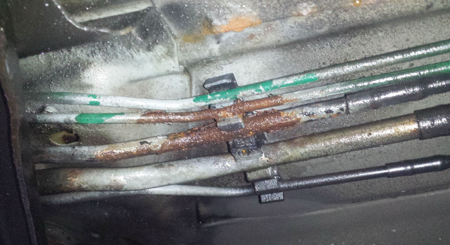

mal ein Bild von unten. Es ist die Kraftstoffleitung, die von der Spritzwand nach unten geht... wohl nicht lieferbar.
Die Bremsleitung daneben sieht auch nicht viel besser aus....:eek:
Also ich würd das entweder durch ein Stück Kraftstoffschlauch ersetzen, oder beim Hydraulikfritzen nachfragen, ob er ein paar Meter passendem Rohr hat. Achtung ich rede von der Dieselleitung. Die Bremsleitung muß professionell ersetzt werden mit Bördeln und verschraubung....
