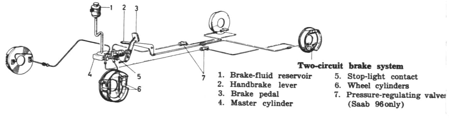

3. Bremsschlauch
Die Seite an der Trommelbremse bekomme ich locker aber nicht ab weil sich der Bremsschlauch nicht soweit verdrehen lässt. An der Karosserie bewegt sich nichts,müsste man da evtl im Uhrzeigersinn drehen?

3. Bremstrommel? Zweitakter? Da kenne ich mich nicht so gut aus, hatte und habe immer nur Scheibengebremste 95/96 in den Fingern. Ggf. mußt du die andere Seite an der Durchführung zum Motorraum lösen (was auch so ne Sache ist).
3. Bremsschlauch
man da evtl im Uhrzeigersinn drehen?.....
Der Bremsschlauch wird an der Trommelseite wie üblich Aussengewinde haben.
Die Seite zur Motorraumdurchführung hingegen Innengewinde.
Linksgewinde würde ich ausschließen.
Wie so oft bei Bremsleitungen ......mit die Zeit und mit die Jahre...................festgegammelt.
Rostlöser und stabiles Werkzeug könnten helfen.
Eventuell die Leitung bis zum HBZ opfern.

Zu 3: Gewinde ist normal, Die Schläuche wirst Du wahrscheinlich sowieso neu machen. Meistens dreht man wegen Rost das Rohr ab, Wie Saabotör schon schrieb, die Rohre mit erneuern. Ist Bremse, keine Kompromisse.
