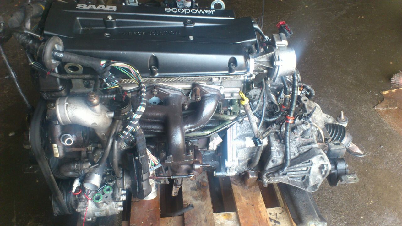

Beim Zusammenbau meines 9-3 Viggen mit dem neuen Motor (B235R ab MY'04) bin ich jetzt an der Tankentlüftung dran. Ich weiß, hier ist 9-5, aber da diese Motorversion so ab Werk nur im 9-5 verbaut war, frage ich hier.
Wie wird das Geschläuch der Tankentlüftung vorne am Motor eingebunden?
Aus dem EPC werde ich leider nicht ganz schlau...
Da ist das Ventil, von dem geht ein Schlauch an ein T-Stück. Beim alten Motor ('01) geht dann ein Abzweig zur Drosselklappe und einer zu einem weiteren T-Stück, welches an der Cobrapipe zwischen LMM und Turbolader eingebunden wird.
Ist das beim '04/'05 auch so?
Fotos würden ggf. auch helfen...

hier dürftest du das T-Stück erkennen, von dort direkt an das Tankentlüftungsventil
Dürfte bei dir unabhängig vom neueren Motor sein, da du sicherlich Geschläuch u Ventil vom 9-3 behälst.
Hm, okay. Dann alles so wie immer.
Irgendwie bleibt bei mir dann aber noch der Anschluß am Ölmessstab, seitlich an dem "Trichter". Da gehörte beim alten Motor noch ein Anschluß von der Kurbelgehäuseentlüftung dran. Mit der neuen Entlüftung (ab '04) bleibt nix übrig, was da hin kommen könnte...
Da noch jemand eine Idee?
