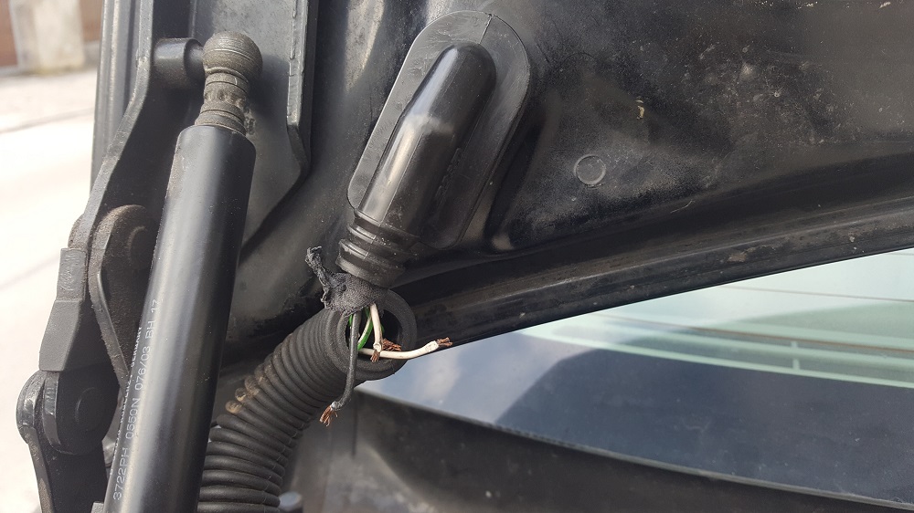

es war tatsächlich Kabelbruch, vielen Dank für Eure Hilfe :top: Die Anleitung habe ich noch und die Klipse habe ich entsprechend wiederverwendet, aber manche (unbeschädigt) wollen einfach nicht halten asdf

Das wäre auch interessant für die anderen zu wissen, wo exakt der Kabelbruch war :rolleyes:
Guter Punkt, ein Bild des Kabelbruchs habe ich angehängt. Interessanterweise waren einige Kabel bereits einmal via Lötverbinder repariert worden - keine Ahnung wann und wo. http://imgur.com/MlWLNYI
Sehr schön, danke :smile:
