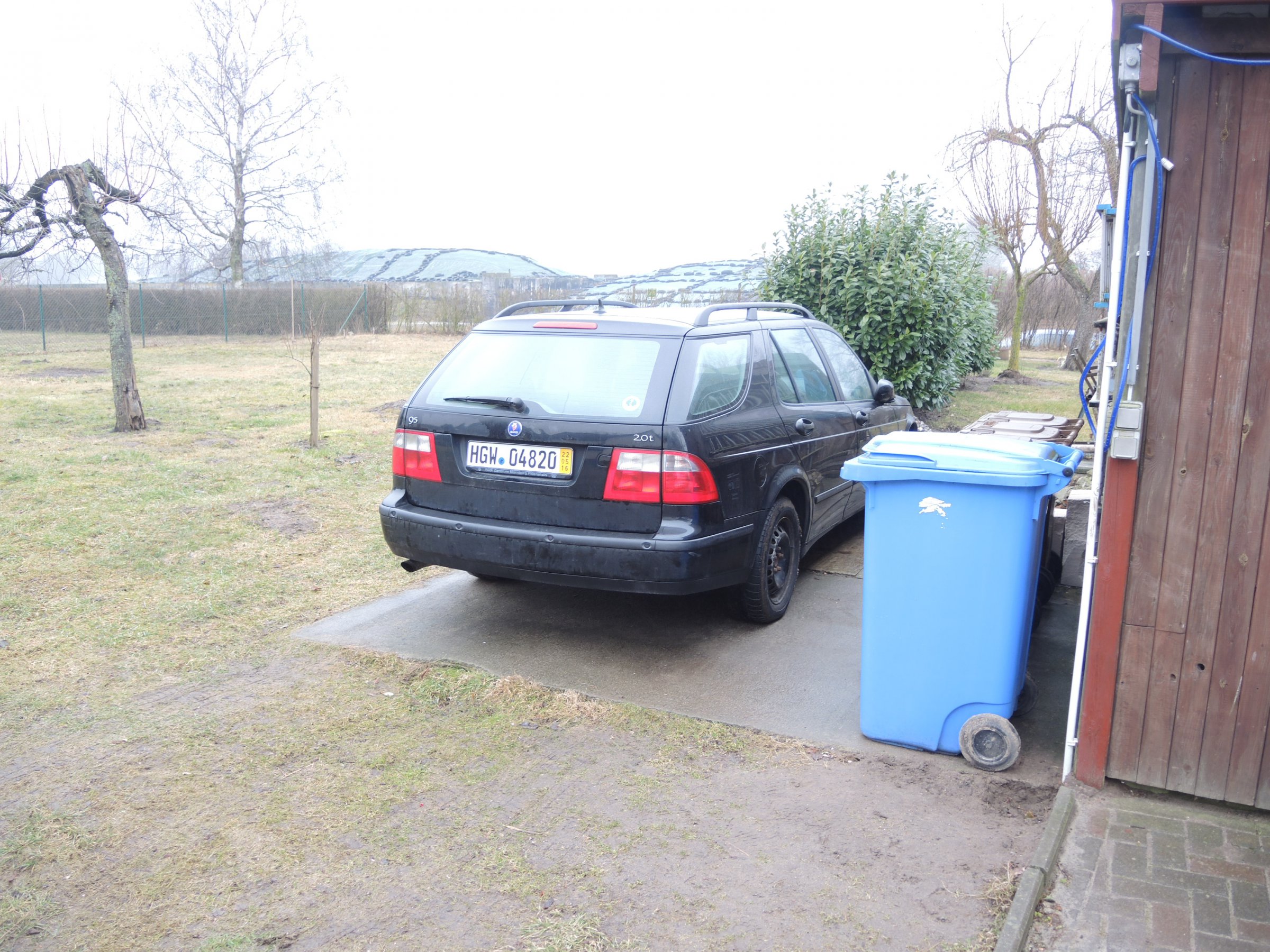

So.Nun ist es soweit. Der "neue" Kombi ist nach Hause gebracht. Was für ein schönes Gefühl! IMG_20170217_173022.thumb.jpg.8f891b2265db1d9e817be4a25cf966cc.jpg
Hier die Fahrt über den Rügendamm. :-)

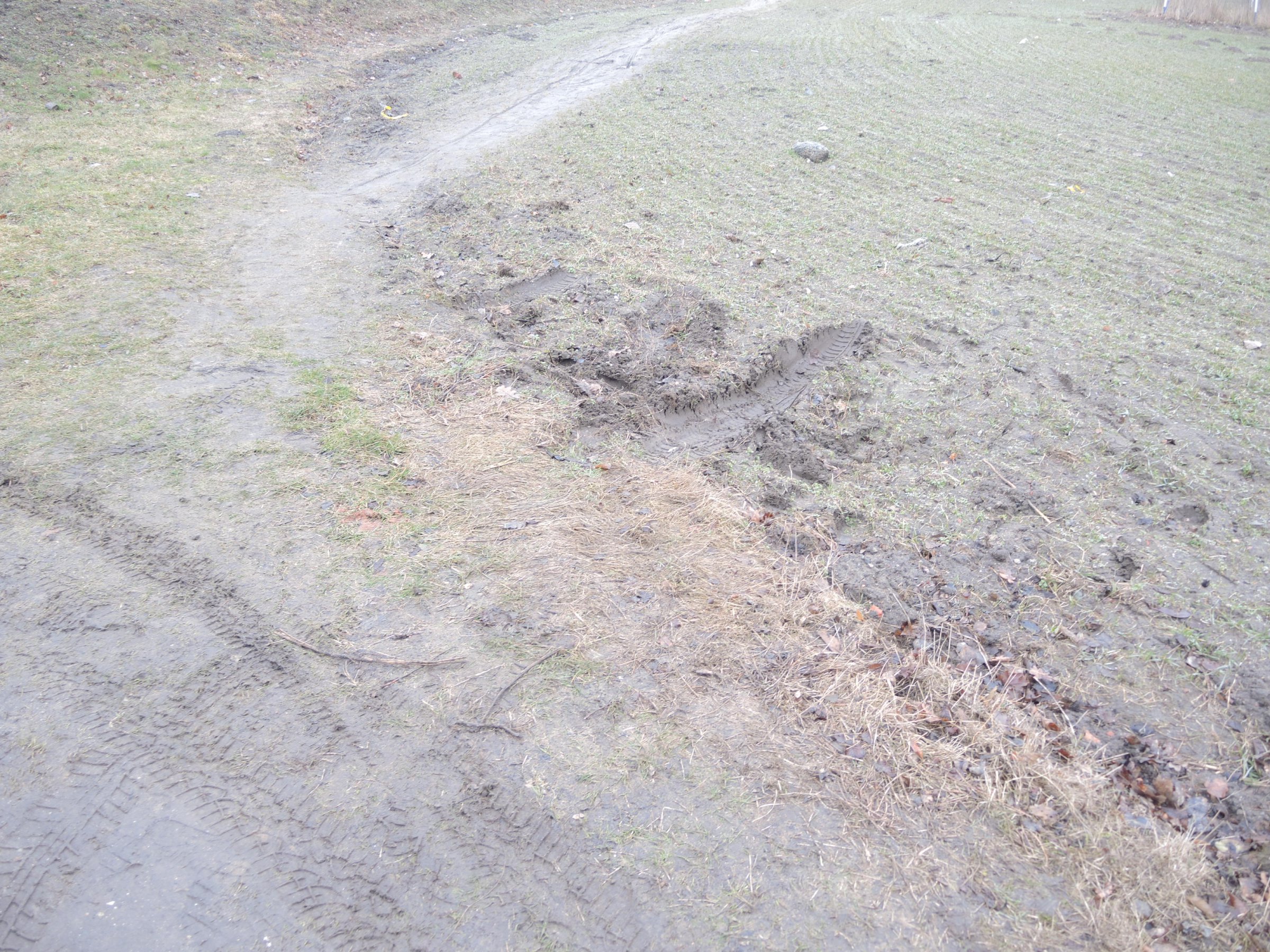

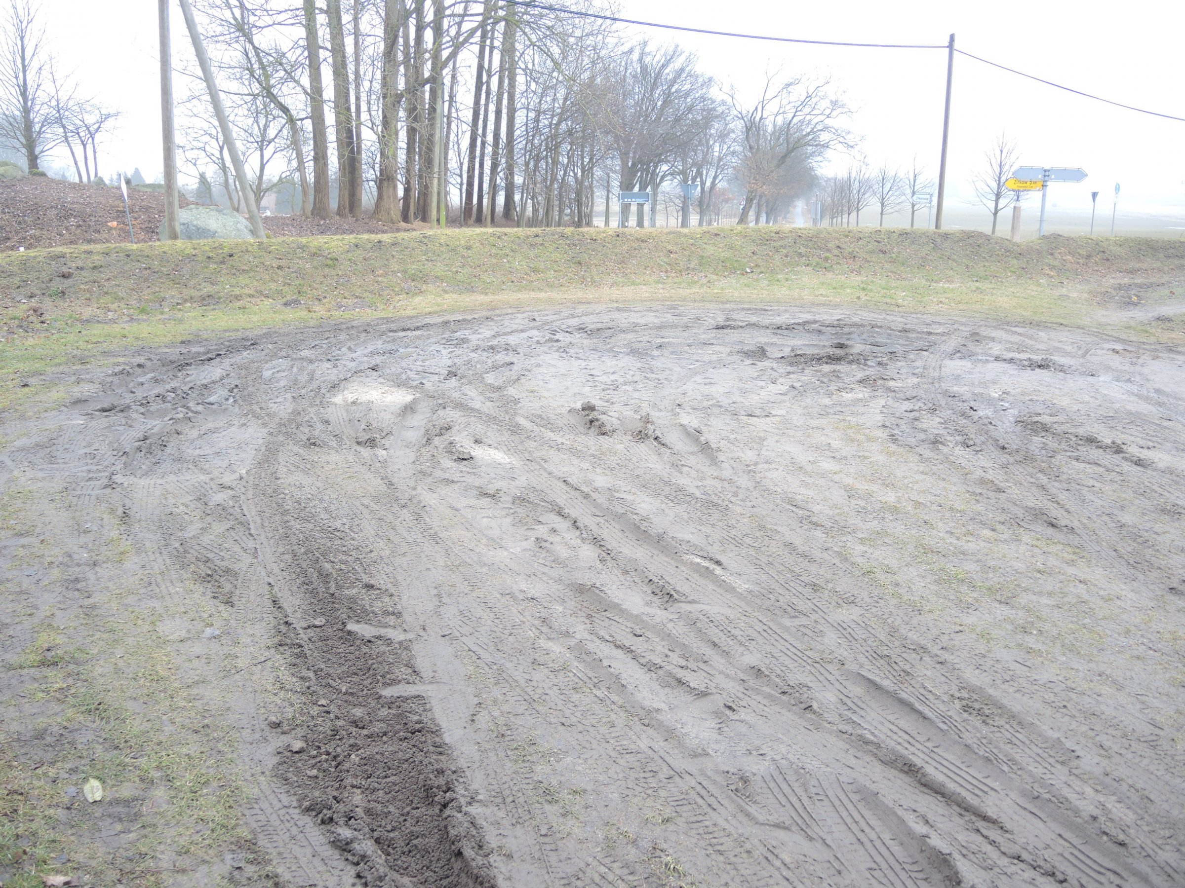

Hier hat sich mein Schwager dann nochmal mit seinem Bulli und dem Hänger mit Saab drauf festgefahren. :-((
Aber als wir den Saab runtergefahren haben kam er wieder mit dem Hänger frei. Der Saab hat sich dann alleine aus dem Feld gekämpft und ist auf den Hof gefahren.
Nun steht er auf dem Hof und wartet bis ich ihn fertig mache.Ein paar Sachen sind doch dran die vor dem Tüv noch erledigt werden müssen.
