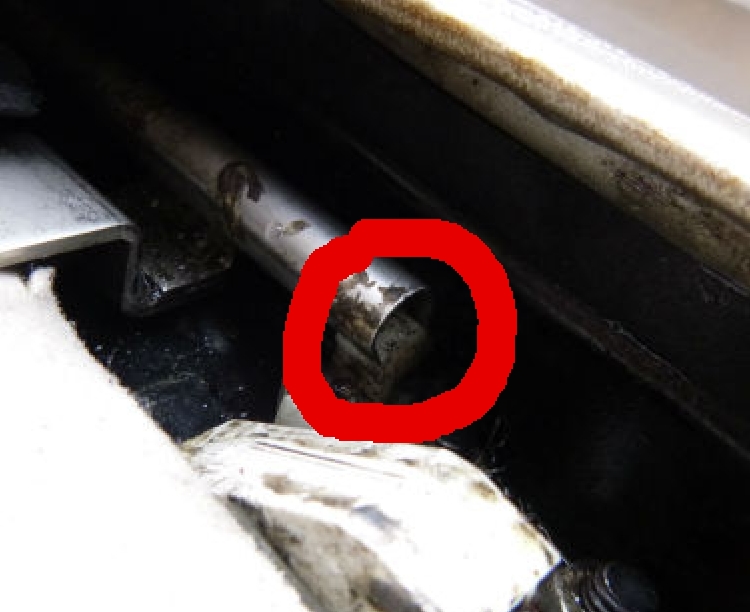

Jetzt gibt's aber ein kleines Problemchen. Das Schiebedach ist schwergängig, ruckelt und schließt nicht richtig. In Fahrtrichtung rechts bleibt ein ca. 4 mm breiter Spalt (P1000007k & P1000012k = Fahrtrichtung links P1000010k&P1000013k=Fahrtrichtung rechts). Stört besonders auf der Autobahn.
Ich habe den Sitz des Motors gecheckt. Sitzt fest. Habe das Dach ausgebaut ausgebaut. Die Hebekeile sitzen wo sie sollen. Habe es wieder eingebaut. Schließt weiterhin schief. Wie auf Bild P1000009k zu sehen ist allerdings die Führung des Antriebs (zumindest könnte ich mir vorstellen das es sich bei diesem Teil darum handelt) nicht mehr ganz. Ich konnte das aluhalbrohr zwar wieder über den Nupsi drücken, hat aber nix verändert. Liegt es trotzdem daran? Gibt es das irgendwo zu kaufen? Kann ich das selbst ersetzen?

Danke euch Beiden. Werde das nochmal probieren. Aber ich befürchte damit ist es nicht gelöst. Es ist zwar möglich das Dach so erstmal auszurichten. Aber es schließt einfach nicht gleichmäßig. Am Ende des Zufahrens bleibt die linke Seite irgendwie hängen. Vermute das liegt eher an dem Teil auf Bild p1000009k. Das ist links alles etwas wackelig, während sich rechts fast nix bewegen lässt.

Ja, die sind da. Wie gesagt, das Alurohr löst sich allerdings auf der linken Seite von dem kleinen runden Plastiknupsi (Bild p1000009k)
.. das Alurohr löst sich allerdings auf der linken Seite von dem kleinen runden Plastiknupsi .
....dieser Plastiknupsi.....wie du ihn nennst, gehört ja auch in die Schiene....und nicht dort drunter:
Ja, weiß ich. Ließ sich mit etwas Gewalt auch wieder drauf drücken. Aber diese ganze Mechanik am Aluhalbrohr und der hier befestigten Halterung des Schiebedachs ist auf der linken Seite etwas wackelig, leichtes Spiel, auf der Rechten Seite so gut wie garnicht.

Hallo Paul,
Ich habe einen Fehler im Verdacht, der hier bisher meines Wissens noch nicht dokumentiert wurde. Dieses Alurohr, welches dir Führung des Antriebs beinhaltet ist gaaanz hinten mit einer Halterung an die Seitenwand der Schiebedachkassette genietet. Diese Vernietung war bei mir gebrochen so dass die Antriebsschiene (das Alurohr) sich nach hinten und vorne schiebt. Resultat war ein im geschlossenen Zustand von innen loser und anhebbarer Innendeckel. Dabei war auch die schwer zugängliche Dachführung ganz hinten abgerutscht und griff nicht mehr.
Allerdings und im Gegensatz zu deinem Fall fuhr das Dach bei mir noch ganz zu.
Eine Reparatur ist nur über einen Ausbau des Dachhimmels und das Lösen der Schiebedachkassette möglich. Dann kann man die Halterung des Antriebs neu vernieten. Anders kommst du dort nicht heran. Die Geschichte hat mich letztes Wochenende einen kompletten Arbeitstag gekostet.
Vielleicht kannst du prüfen ob das Alurohr auch im hintersten Teil der Kassette beweglich ist. Dies ist hoffentlich nicht der Fall, ansonsten könnte ich Recht haben.
