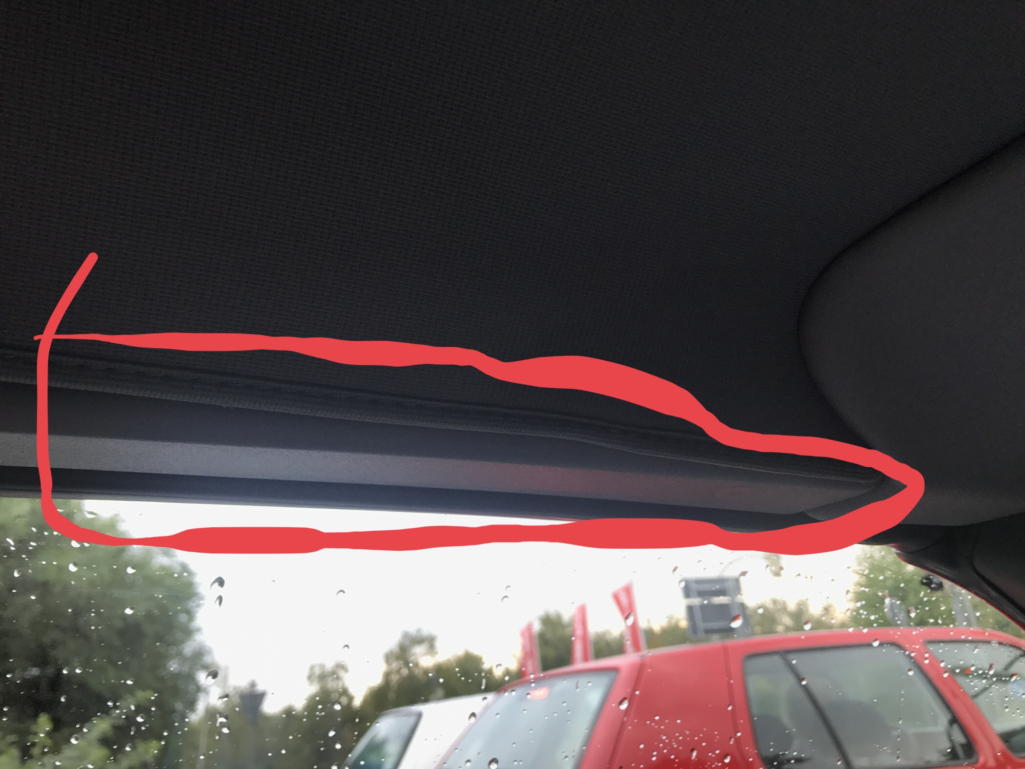

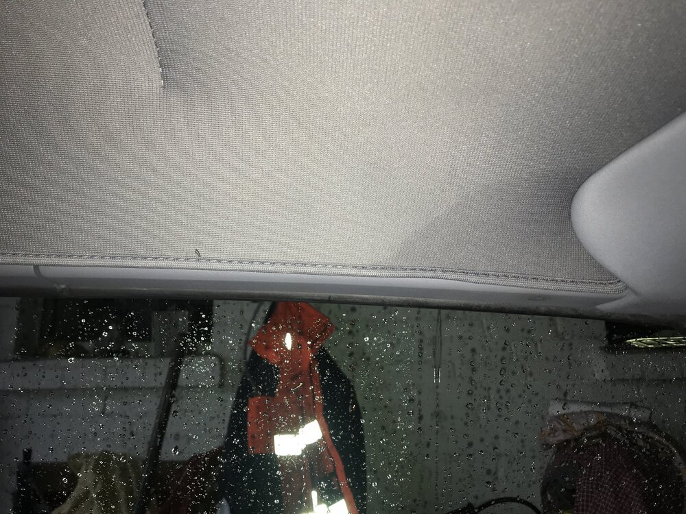

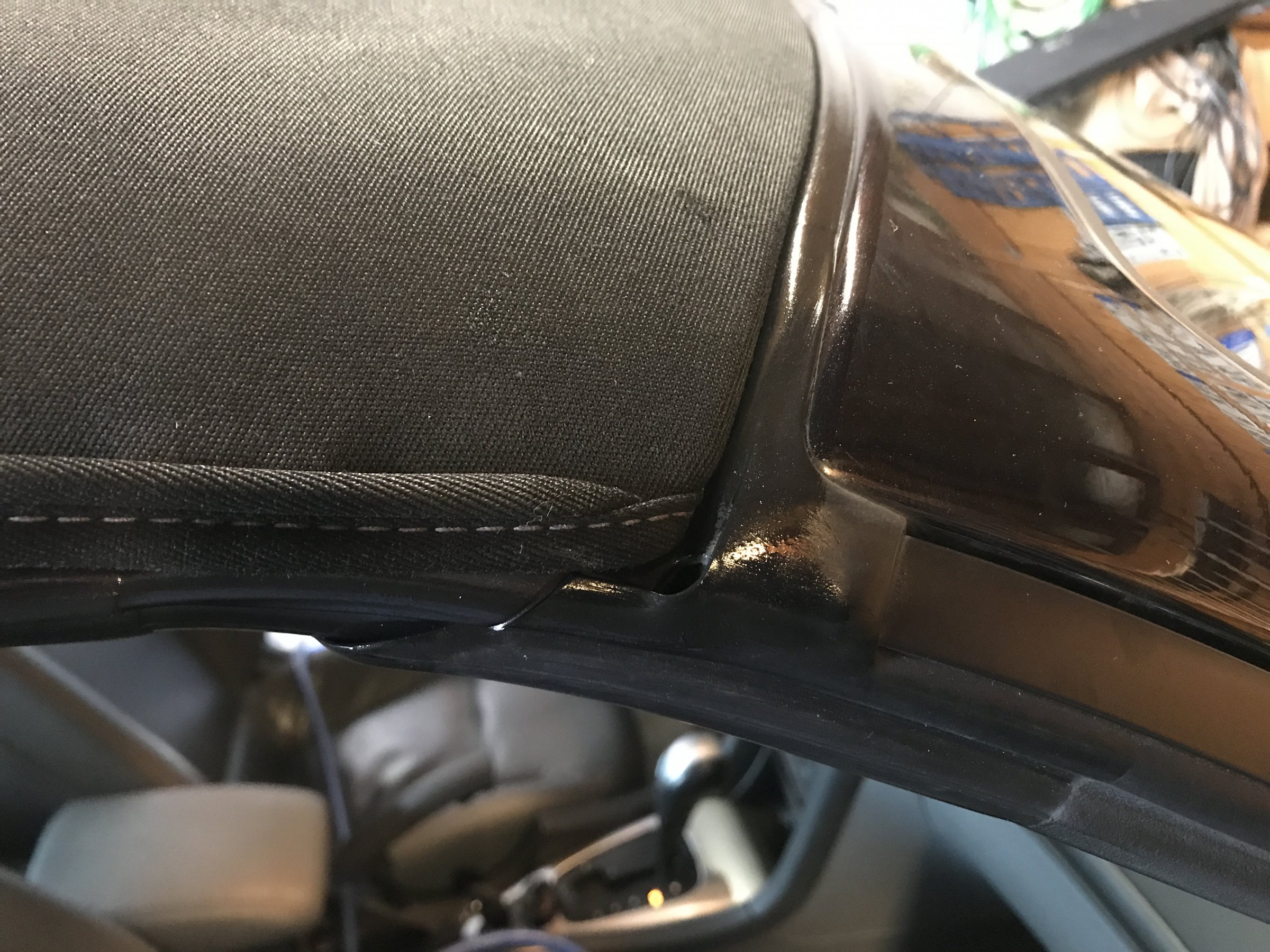

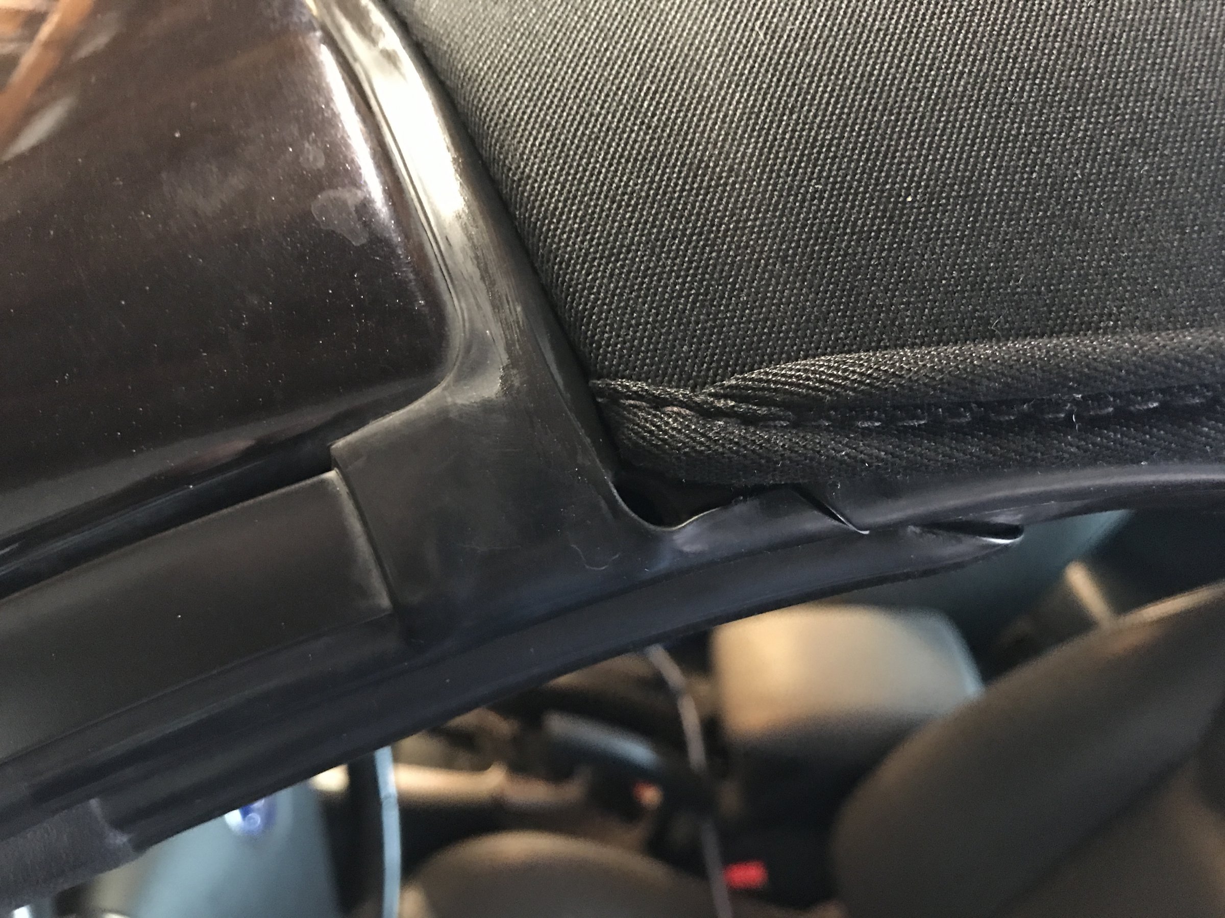

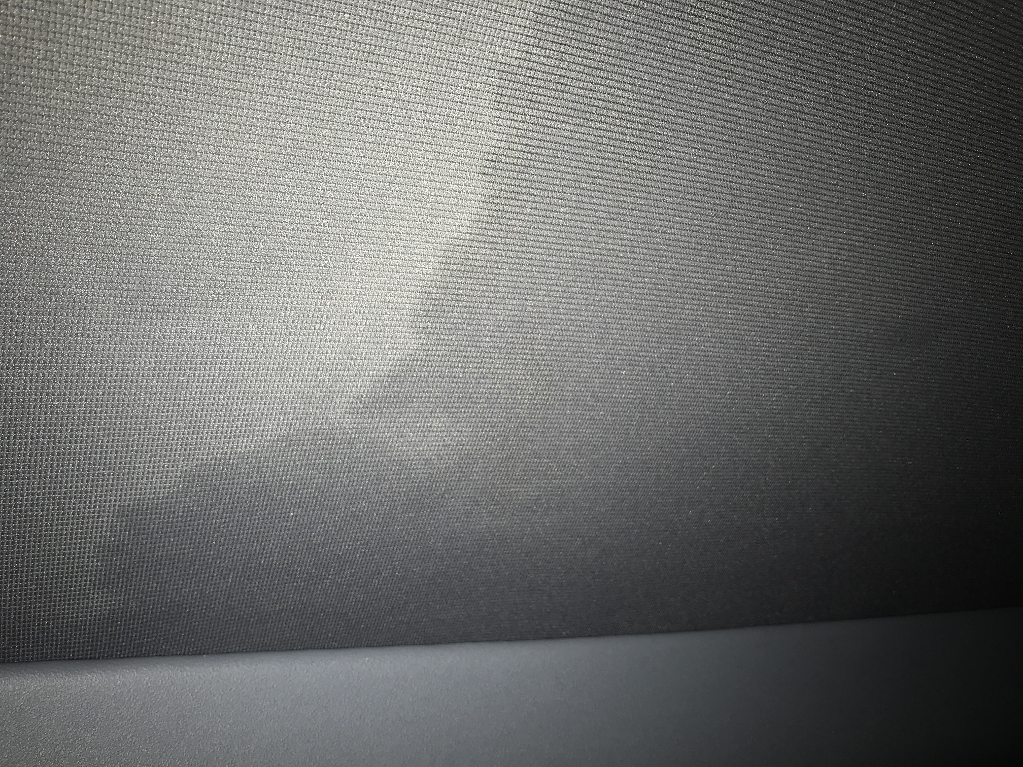

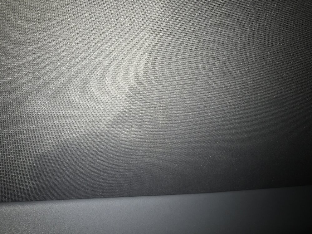

Hej, liebe Leidensgenossen.
Im gestrigen Platzregen ist mein Dach dann auch durchgenäßt.
Links im Holm stand Wasser, das Dach weichte von der Frontscheibe her durch.
Abläufe alle frei, Gummis regelmäßig gepflegt.
Habe mal ein paar Bilder angehängt.
Vielleicht hat ja inzwischen jemand´ne Lösung...
Danke schonmal
IMG_9779.thumb.JPG.d78b4903b9616880fd9d50e99b579df8.JPG IMG_9780.thumb.JPG.e304c6c24d8b8815dd71edf1b99d2c00.JPG IMG_9785.thumb.JPG.2eca64e77cb7460c2687e9a83ecbc284.JPG IMG_9786.thumb.JPG.c5dd8677c7d77135d5ef070eaa834db2.JPG IMG_9778.thumb.jpg.4d832fee233755320e806e3e21202ef0.jpg
Sicher dass das Tuch noch dicht ist? Ist jetzt ja auch rund 15 Jahre alt. Da werden die schon mal (flächig) porös. Beim Vorgänger lief das Wasser dann innen am Tuch zur Seite und nach vorne in den 1. Spriegel. Wenn man den Innenhimmel löste dann konnte man schön sehen, dass das Tuch von innen mit kleinen Tröpfchen anfing zu glänzen. Wenn dem so ist, dann hilft für eine Weile noch mit einer Imprägnierung wie Impregno zu tränken. Irgendwann dann nur noch ein neues Tuch.
Naja, sicher nicht...
Darum fragte ich ja.
Dann versuche ich erstmal die Imprägnierung
Danke erstmal
Bearbeitet von Fremder
habe das gleiche Problem, Verdeck wurde bereits eingestellt der Wasser tritt weiter an der A Säule ein... [mention=10892]Anker[/mention]: hat der Austausch der Gummidichtungen etwas gebracht, und was hat es gekostet?
Leider hat die Aktion keinen absoluten Erfolg gebracht. Häufig auch bei Starkregen dicht, machmal tropft es doch wieder rein.
Gekostet hat der Dichtungstausch seinerzeit 570€!
Nach fast zwei Jahren Suche und genau den hier beschriebenen Problemen hat ein kurzer, aber heftiger Gewitterregen Klarheit gebracht: Die Pelle ist zwischen Frontscheibe und erstem Spriegel genau im Knick flächig undicht (wie oben schon vermutet), dann läuft das Wasser in die seitlichen Leisten und dort nach vorne zur A-Säule. Im Ergebnis sind also alle Dichtungen am richtigen Platz und alle Abläufe sind frei. Ich habe den Bereich testhalber mehrfach imprägniert und seitdem ist...alles trocken! Auf Dauer halt dann wohl nur die neue Haut...

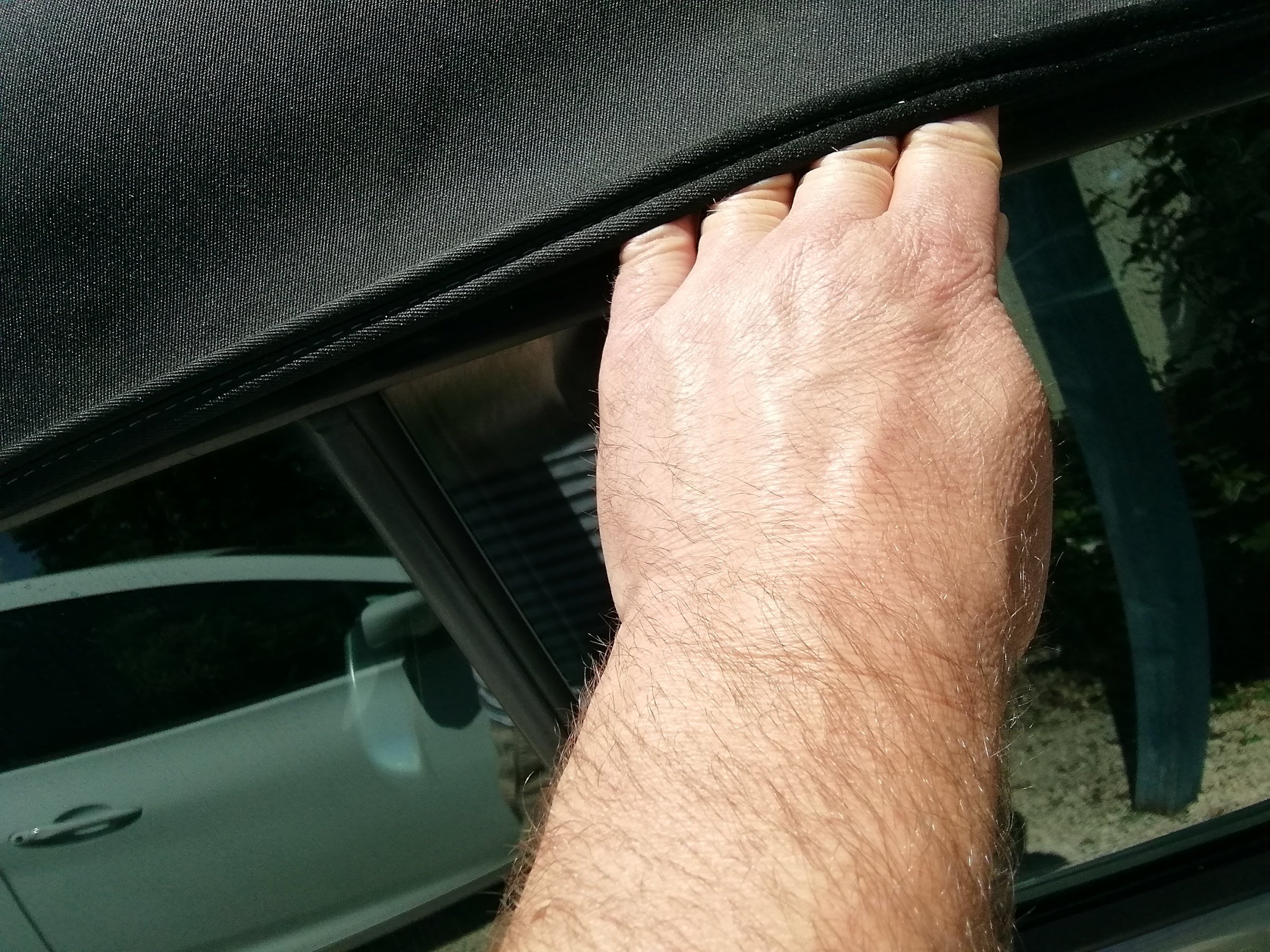

Hallo Thomas,
das Dach ist auf der Beifahrerseite ohne Spannung. Ein Spannseil habe ich nicht entdeckt. Mann kann mit der Hand von außen in dasDach greifen.
Gruß Uwe
