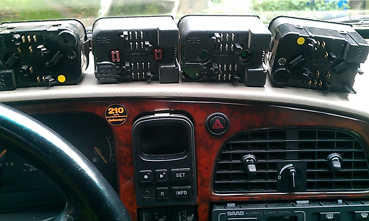

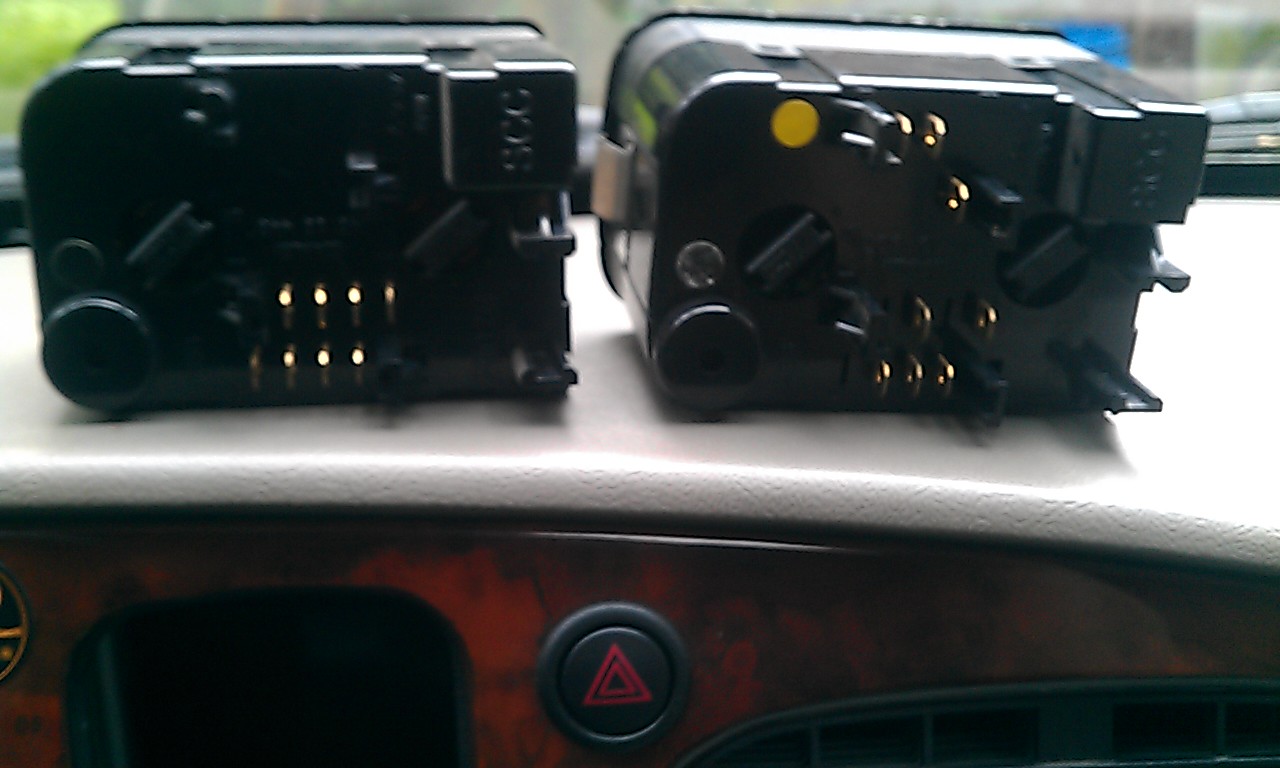

IMAG2363.thumb.jpg.c1606d9c80f3b32573f321daf76efefa.jpg IMAG2362.thumb.jpg.4151ba273480abda7b42b1b4dff96885.jpg Es passen nicht alle Bordcomputer in alle Baujahre. In dem einem Bild sind jeh 2 gleiche, daher nicht verwirren lassen. Aber insgesamt sind es 3 verschiedene Anschlüsse auf 2 Bildern.

hallo
auf dem 2te bild mit 8 pins hab ich meine ist bj 96 und der BC ist auch von einer 96 Any wie meiner
