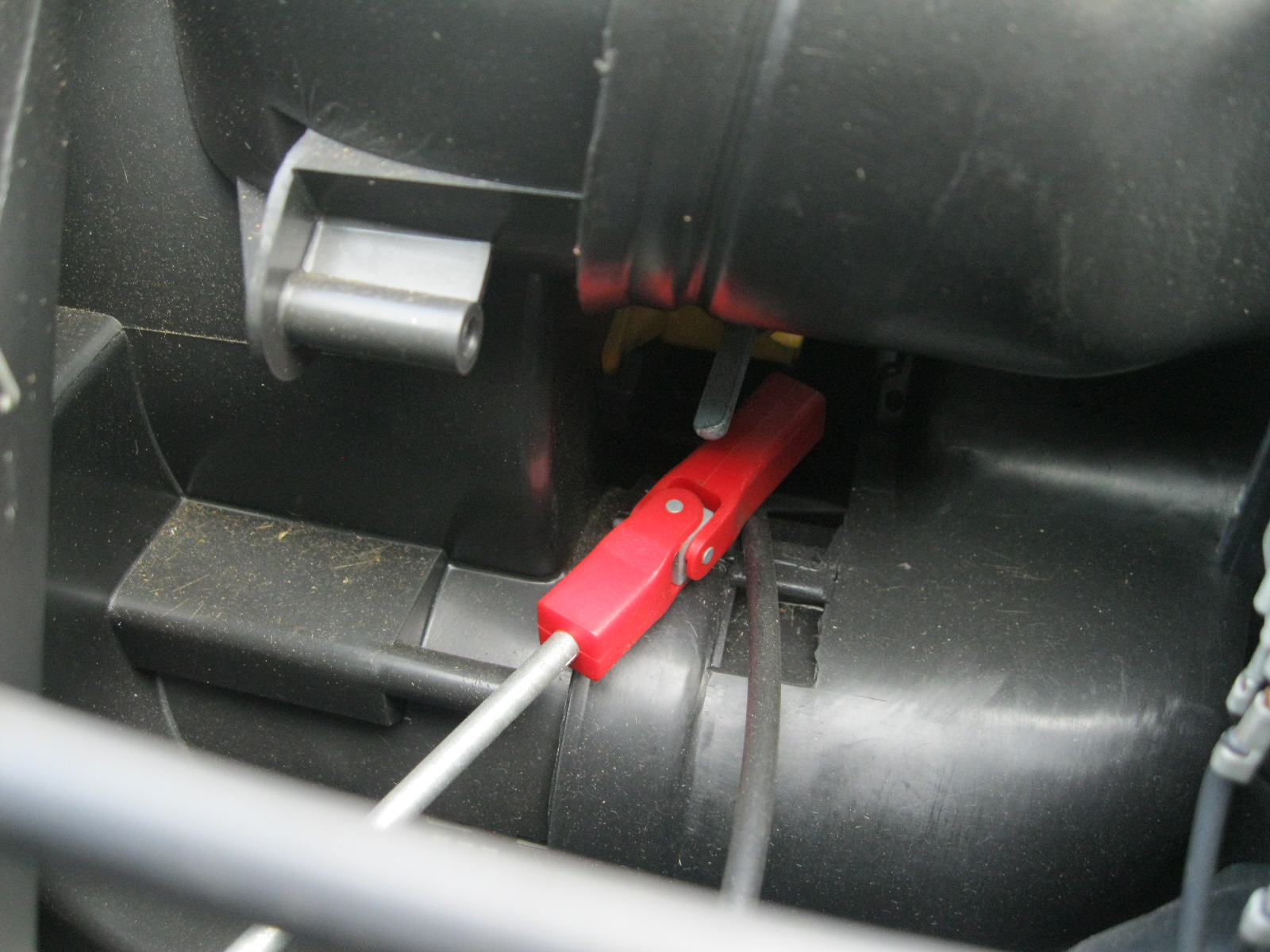

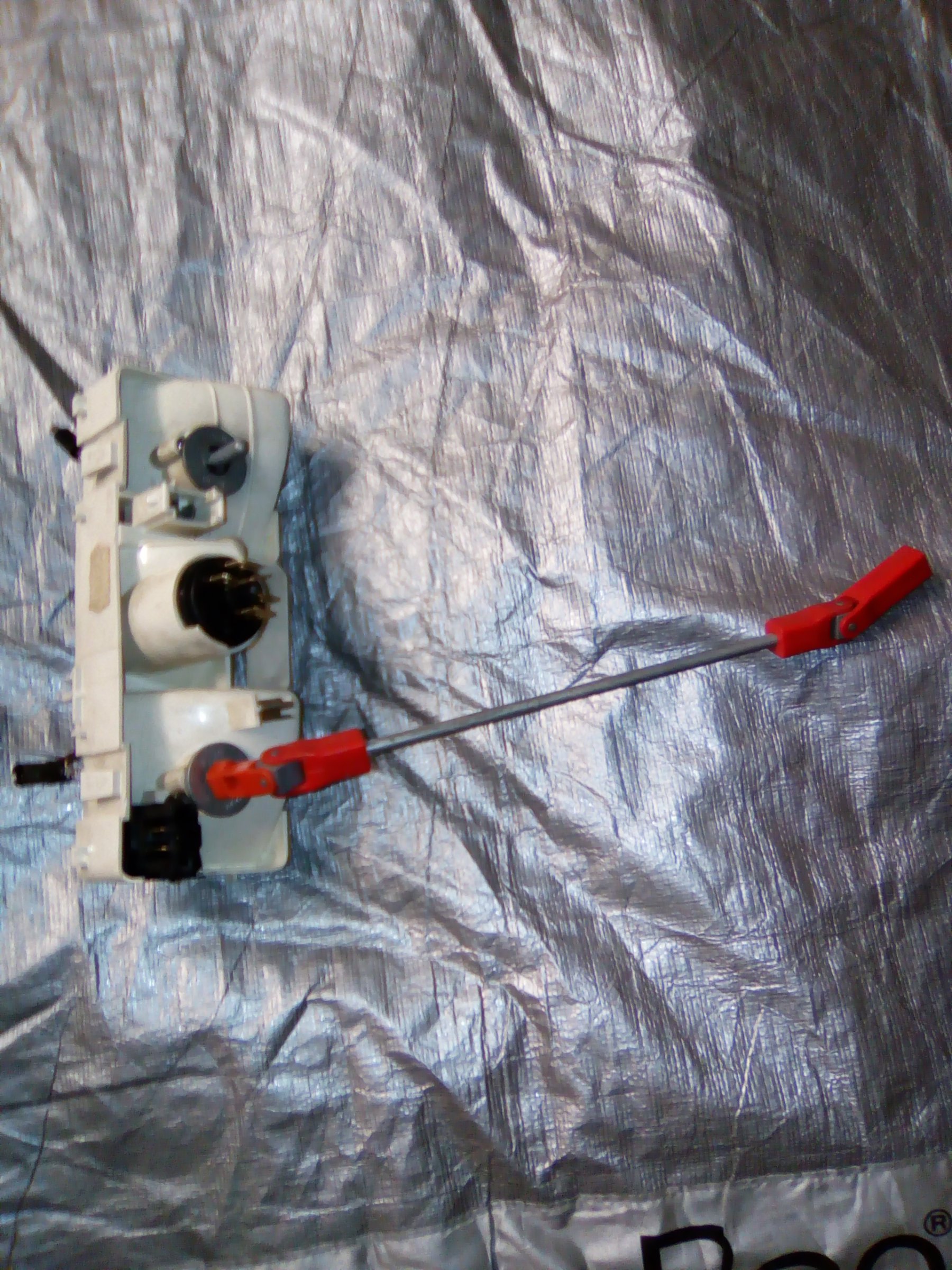

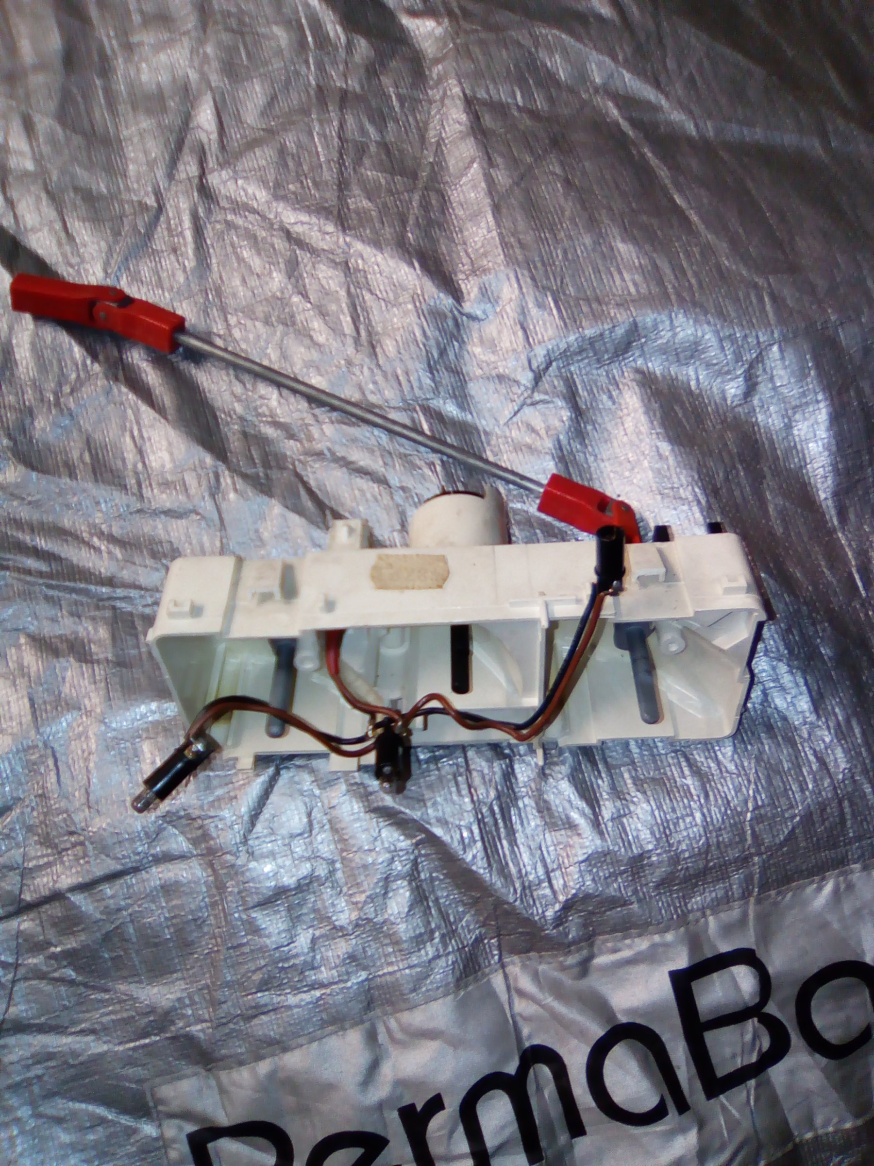

Ein vergleichbares Problem hatte ich bei meinem CS von 1998. Ursache: Die Lüftungssteuerung oben/unten etc. erfolgt hinter dem Schalter über Gestänge/Zahnräder aus Plastik. Da war bei mir was abgebrochen, und die Drehregelung wurde nicht mehr übertragen.
Aufbau und Ausbau ist auf den fast letzten Seiten des "Handbuches" ersichtlich (S. 499 ff).
http://www.labann.de/lh/saab.htm
IMG_20170403_190037.thumb.jpg.5769f9e8b5165badf432c229fd318f45.jpg IMG_20170403_190059.thumb.jpg.f86b84bdb5b4ed25cbde7f5cbdbb6853.jpg Vielleicht hilft Dir das weiter.

Hier die Auflösung zu der Ursache, die bei oben beschriebenem 9000i mit manueller Lüftung zu dem Symptom geführt hat:
Die Reglerstange war am Gegenstück unter dem Armaturendeckel ausgehakt.
Nun sitzt sie wieder (sehr stramm) drauf und die Luft pustet wieder in alle gewünschten Richtungen.
