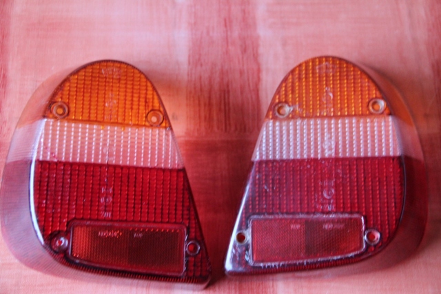

Zwei Varianten, die ich getestet habe:
(1) Du kannst die Dinger in die Spülmaschine stecken. Die Farbentfernung war bei mir ziemlich vollständig. Allerdings waren nach der Behandlung an verschiedenen Stellen viele kleine Sprünge zu sehen, die dann zwar nach Einfärben mit Glasmalfarbe weniger auffielen, aber optimal fand ich das nicht. Ich hatte allerdings, weil ich nicht darauf geachtet habe, eine relativ hohe Temperatur eigestellt. Vielleicht ist das Problem der Sprünge bei geringeren Temperaturen nicht ganz so stark.
(2) Ich habe die Dinger mit Methoxypropanol gesäubert. Den Tipp habe ich aus einem Modellbauforum, die damit ihre Kunststoffmodelle entlacken. Chemisch ist das, soweit ich das beurteilen kann, ein Alkohol. Mit Wattestäbchen kommst du auch ziemlich gut in die ganzen Rillen. Es empfiehlt sich begrenzte Bereiche damit zu bearbeiten. Wenn das Zeug lange drauf bleibt, wird der Kunststoff dann doch etwas angegriffen, wird aber wieder hart. Also habe ich immer begrenzte Bereiche bearbeitet und dann wieder mit Wasser gespült. Das Ganze ist mühselig, anstrengend und stinkt, aber mit dem Ergebnis bin ich ganz zufrieden.
Selbst dieses "Missgeschick" eines Lackierers ließ sich damit beheben.
Ich finde das Ergebnis (nach Einfärben mit Glasmalfarbe) ganz zufriedenstellend.
IMG_5082.jpg.74f8afce8ccc9549f43aa2f3ccec4e60.jpg IMG_5083.jpg.c4b45e32a74ad9feea69603db6329122.jpg
