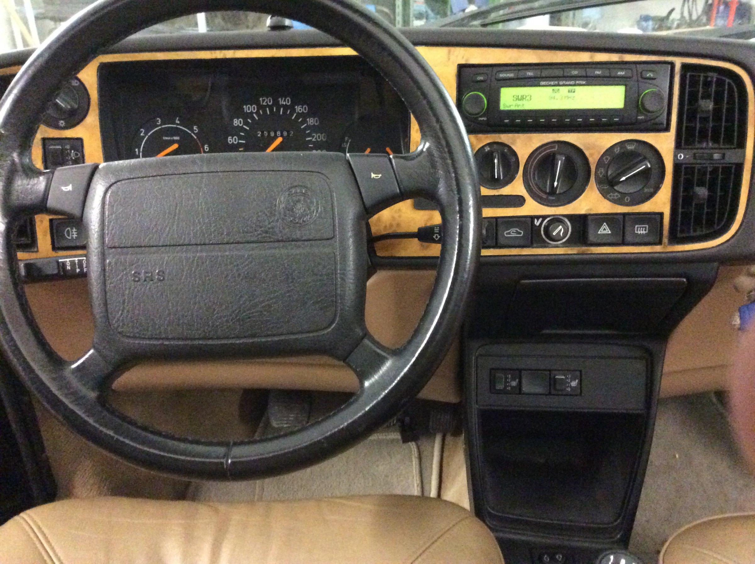

- Lederlenkrad montiert (hier im Forum fündig geworden - Danke)
- Becker Grand Prix passend mit grünem Display (aus der Bucht)

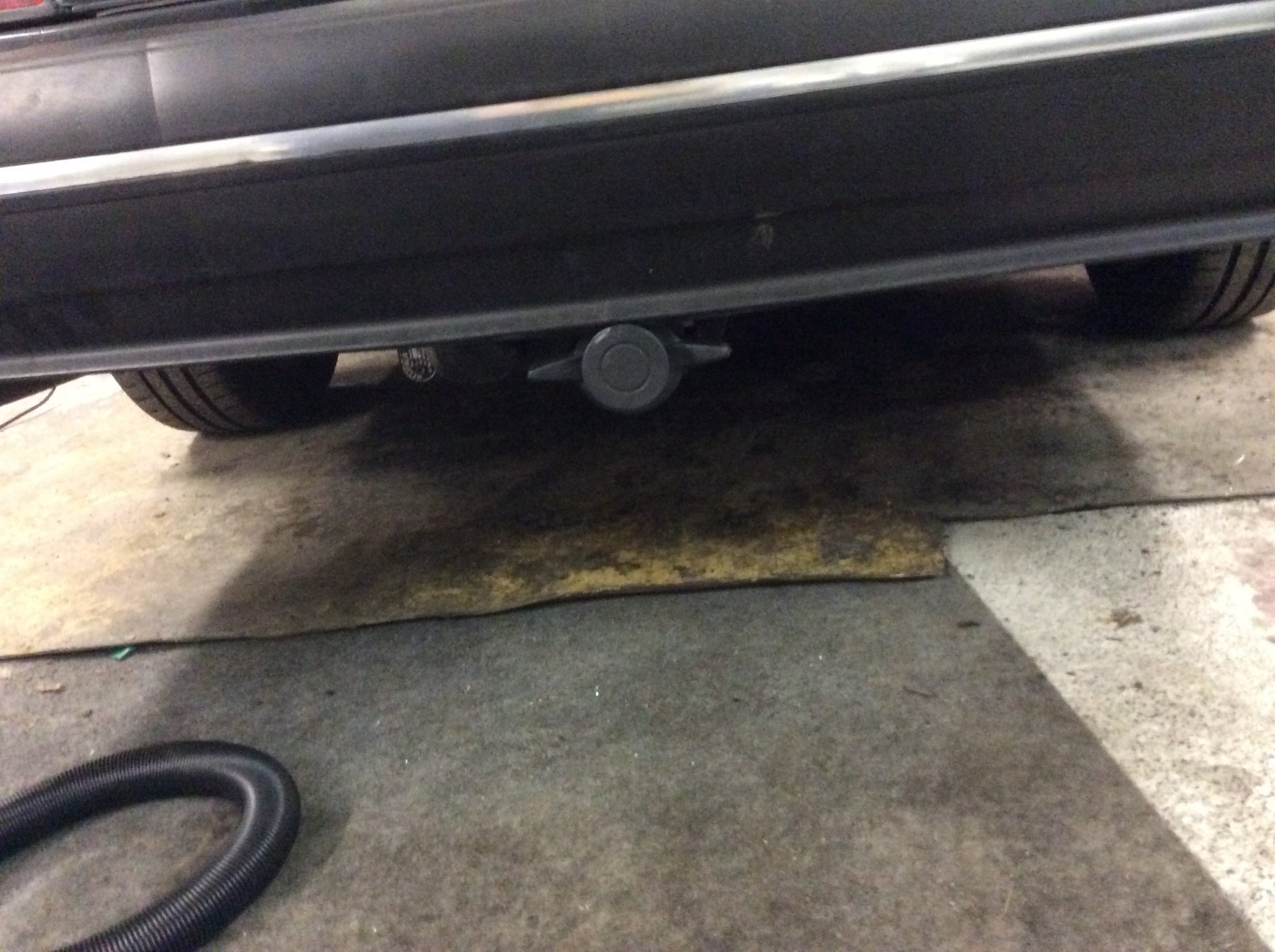

- AHK Westfalia abnehmbar von 1986 (gefunden über forum-auto.de)

Bei mir wurde die grüne Leuchte für die AHK links neben dem Aschenbecher verbaut und ich finde das optisch auch ganz gut gelöst.

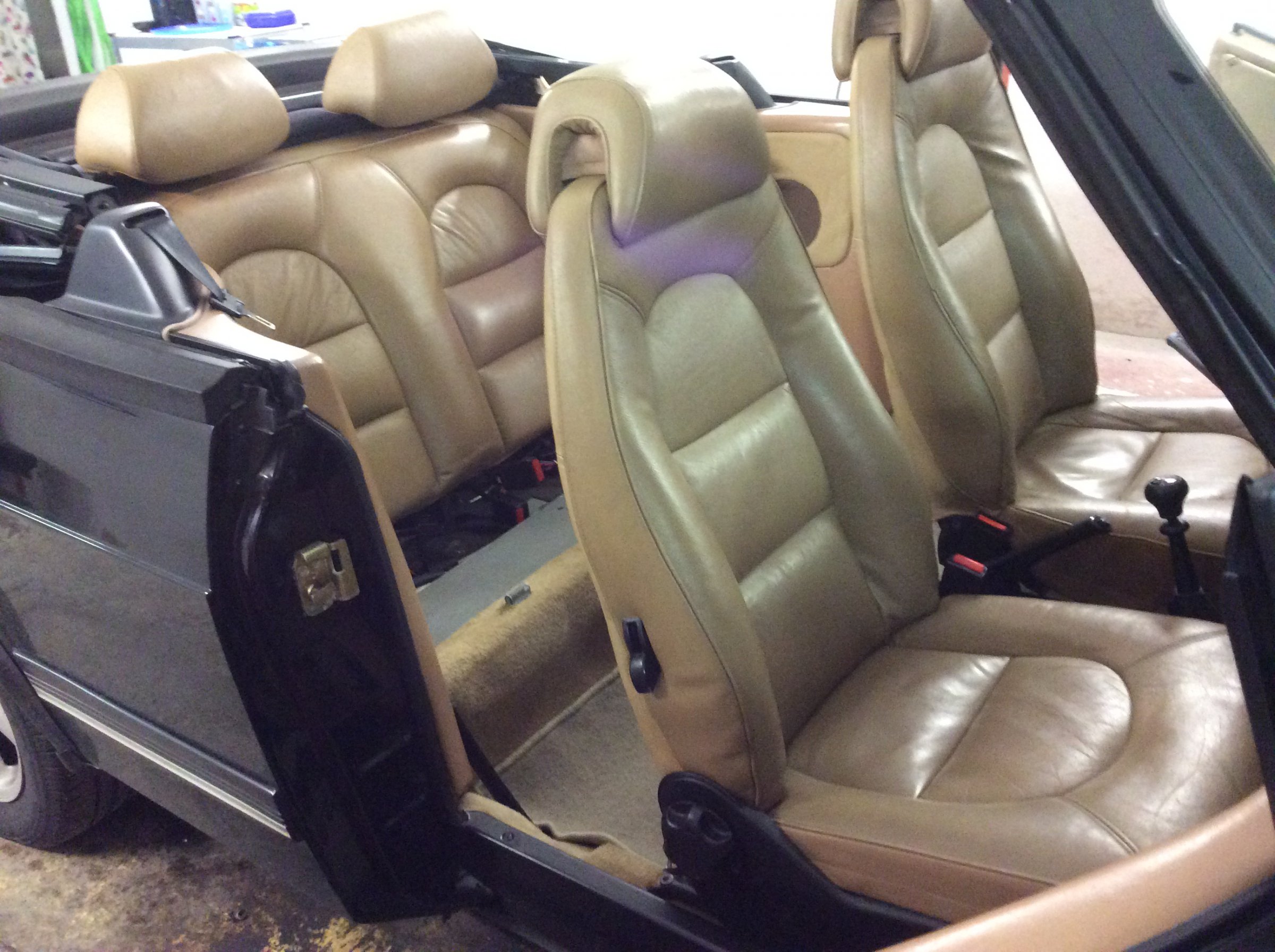

Ein Tip noch für alle die auch bei den Sitzen Hand anlegen und diese schonmal ausbauen, ich habe da zusätzlich noch circa 3-4 Arbeitsstunden mehr investiert und den Teppich auch gleich aus dem Fahrzeug genommen. Eine Naßreinigung macht sich am besten bei ausgebauten Zustand. Den Teppich habe ich dann bei sonnigen Wetter auf meiner Terasse mit einer Handbürste und einer milden warmen Seifenlauge gereinigt und zum trocknen auf die Wäscheleine gehängt. Mit Hilfe eines Kompressors und einer Luftpistole konnte ich im Vorfeld die meiste Feuchtigkeit aus dem Teppich pusten und den Rest hat dann die Sonne erledigt. Von dem Ergebnis war ich absolut begeistert.:hello:
...Den Teppich habe ich dann bei sonnigen Wetter auf meiner Terasse mit einer Handbürste und einer milden warmen Seifenlauge gereinigt
Damit muss man nicht zimperlich sein, der Teppich verträgt viel Wasser (auch aus dem Gartenschlauch) und trocknet sehr schnell, da der Rücken relativ offen ist. So lässt sich der immer vorhandene Sand gut ausspülen.
viel Wasser macht ihm nichts. habe erst mit einem Reinigungsmittel eingesprüht, einwirken lassen und danach mit einer Bürste (Wurzelbürste - so nannte meine Mutter sowas) geschrubbt. So lößte sich alter Fettschmutz. Danach mit dem Hochdruckreiniger alles gespült. Solartrocknung war super und das Ergebnis die beste Belohnung für die Mühe. Leider konnte ich die durchgescheuerte Stelle des Römischen Stadtfahrers nicht beseitigen. Wenn ich mal einen anderen Teppich für mein betagtes "Rotkäppchen" aus 1988 bekomme reinige ich den genau so. Für Beschaffungshilfe freue ich mich.
