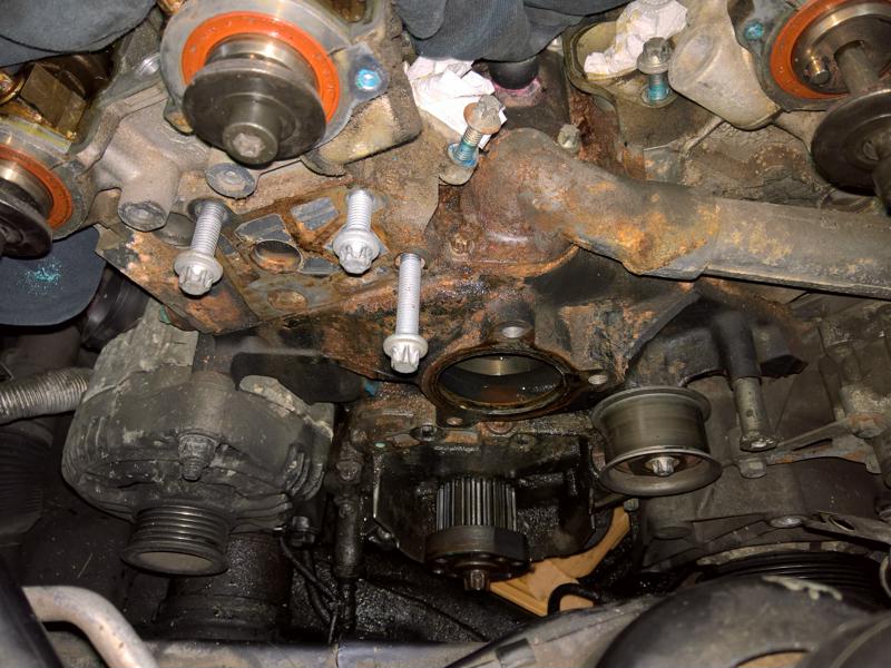

Wenn der hintere Kopf unten ist kannste gleich prophylaktisch die haben elektrische Hilfswasserpumpe ausbauen und mit neuen Motorkohlen versorgen. Die gibts im Internet bei V-Klasse Presser.
Habe damit persönlich schon einige Pumpen wieder zum leben erweckt. Sehr empfehlenswert das jetzt zu machen da du sonst da nur sehr bescheiden ran kommst.
wenn du den vorderen Kopf abnimmst: Lass um alles in der Welt den Turbo am Kopf dran. Die Dichtung dahinter gibts bei Saab nicht mehr und die von Opel passt nicht!!!

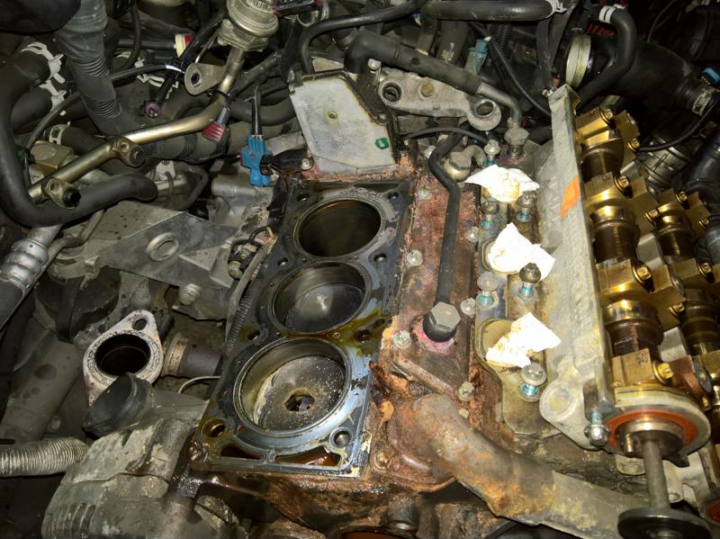

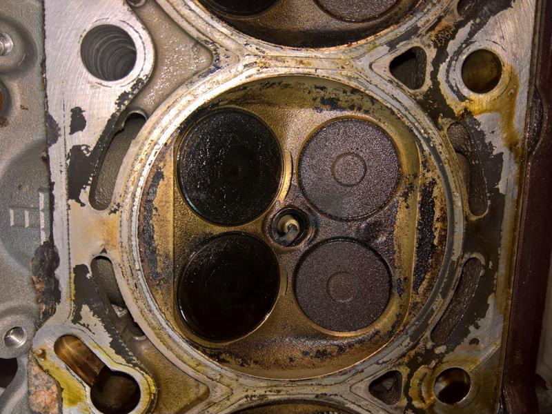

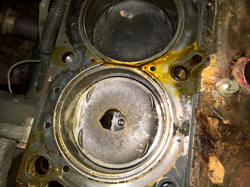

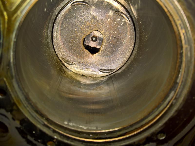

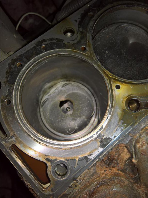

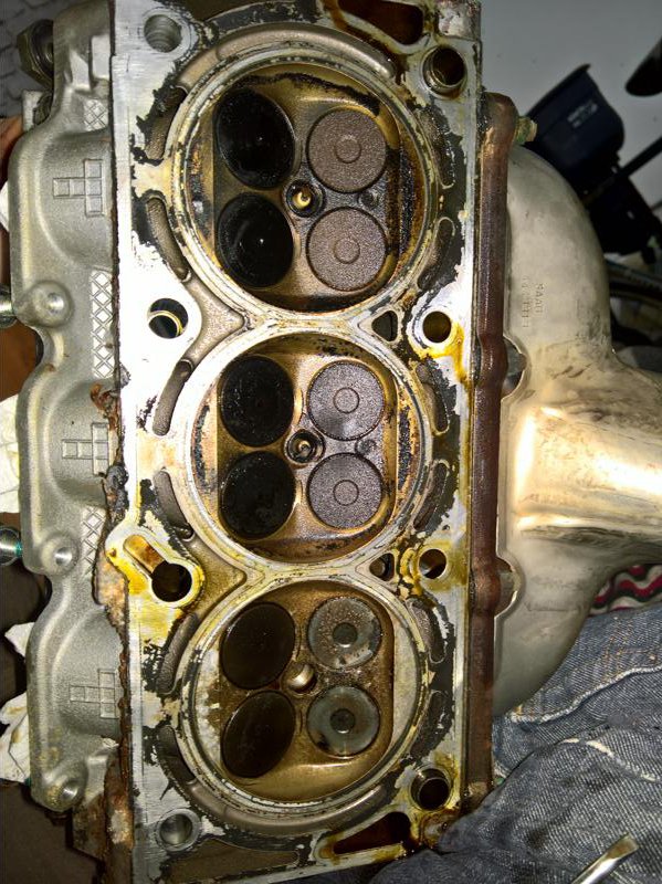

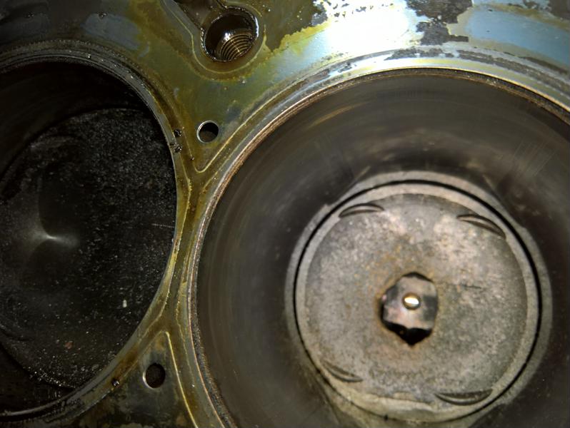

Bilder.

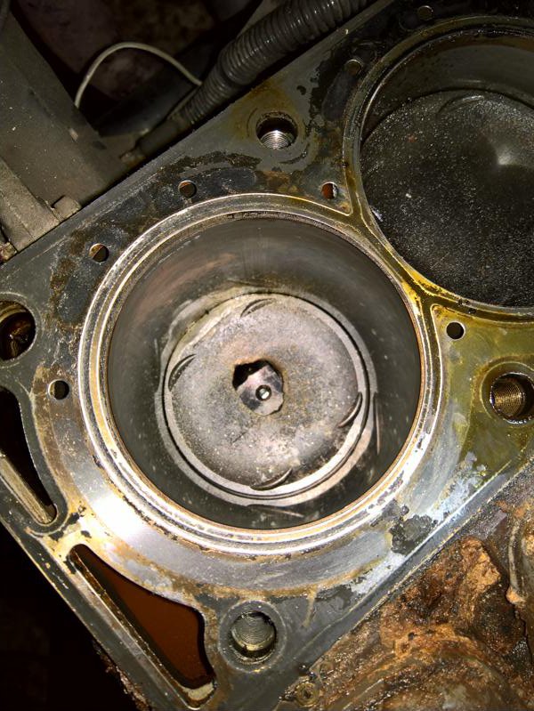

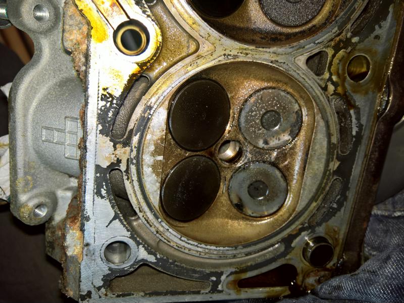

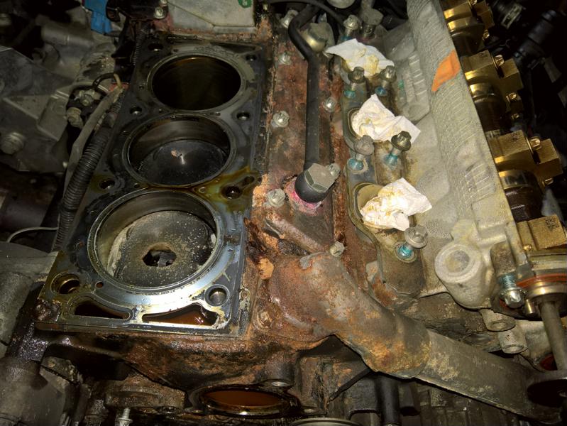

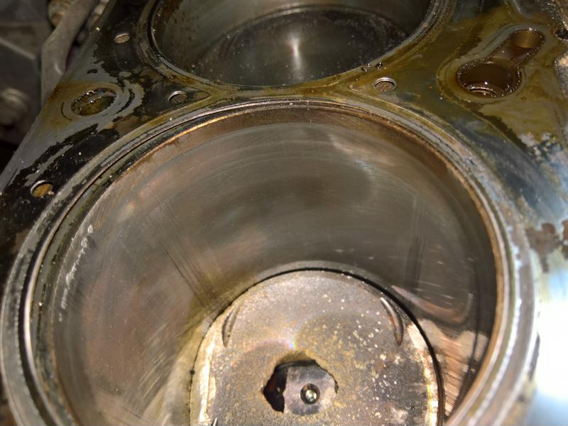

mehr Bilder
oha... :( sieht ja wirklich bäh aus :(

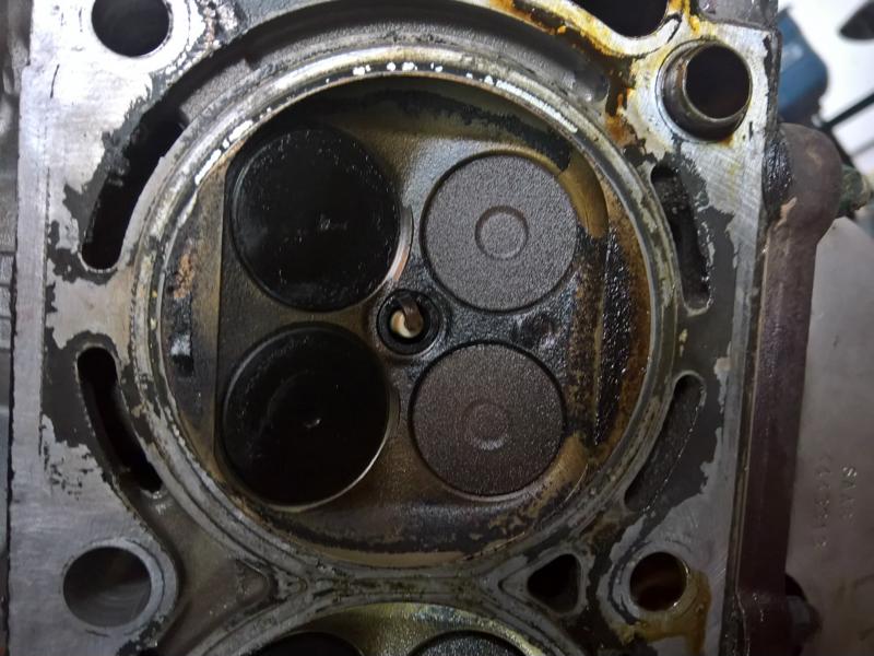

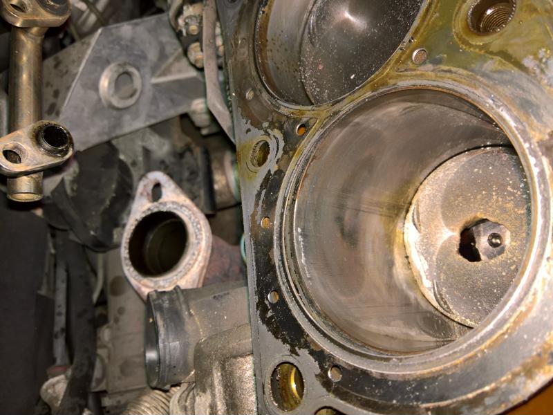

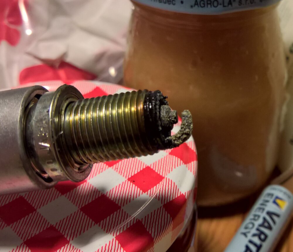

paar noch :-)

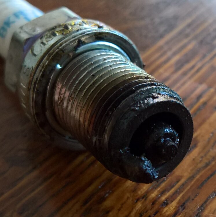

Kerzen waren hundertpro die richtigen ?
Der Kolben sieht für mich durch gebrannt aus.
Turbolader solltest du auch prüfen , könnten Metal Teile durch gegangen sein
ich kenn solche Löcher die durch nachtropfende Einspritzdüsen entstanden sind.
Kerze war 100% richtig.
Der Kolben ist ja auch auf der Auslassseite eingefallen, da wird das schon richtig heiß drin gewesen sein.
ESD ist auch mein Hauptverdacht. Das lässt sich ja zum Glück mit so einem Sprühbildtester und Reiniger klären.

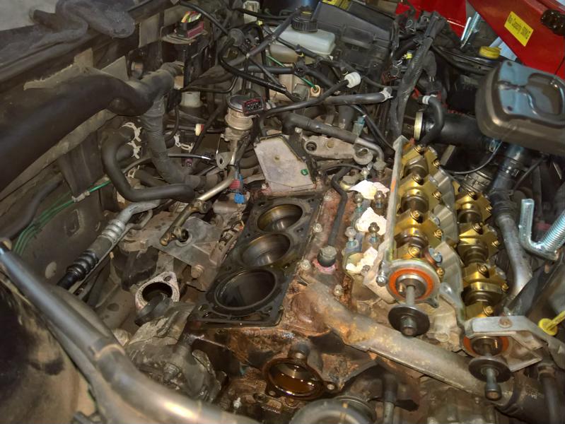

Den ganzen Gammel hat man zusammengebaut übrigens nicht sehen können. Alles hinter diesem Blech versteckt.

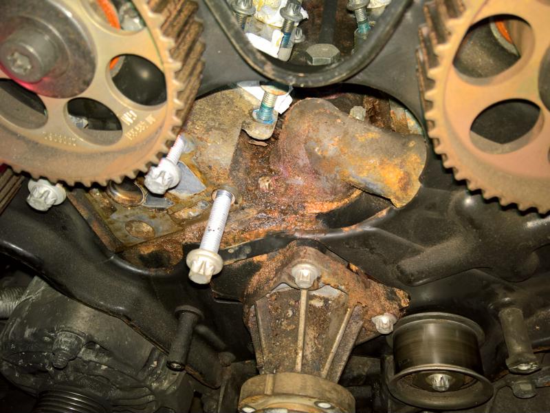

PS: Der Ölkühler ... ich hab gestern abend aufgegeben, ich glaube da muss der vordere Kopf auch noch für runter ....
nu ist auch der Ölkühler raus. Die Leitungen sind zwar mies im Weg, lassen sich aber mit etwas Gewalt beiseite biegen.
Der Kühler ist aus Edelstahl, bleibt also drin. Das spart schon einmal eine ganze Stange Geld.

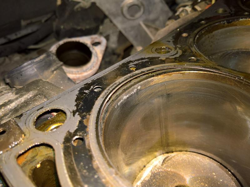

kann mir einer von euch mit der Kopfdichtung weiterhelfen?
Im Auto verbaut ist eine aus Metall (siehe Bilder); zum Kauf angeboten hab ich bislang nur "normale" gefunden.
Ist die Saab original aus Metall? Wer hat die schon einmal gewechselt, und musste sich schon einmal mit der Frage befassen?

Aber habt ihr die auf meinen Bildern gesehen?
Die liegt ja noch drauf... und ist Metall... und war dicht ;-)

die für Opel waren mal von TD Motorsport. Die Firma scheint es aber nicht mehr zu geben?!? Ob es noch andere Hersteller / Verkäufer gibt ist auch mir nicht bekannt. Bei den einschlägigen Opel Tunern habe ich auf den Homepages nichts gefunden.
die Quelle hattest du ja freundlicher Weise bereits ein paar Beiträge zuvor genannt. Ich konnte die leider nicht finden.
Ich hab nur in Opel-Foren gelesen, dass davon abgeraten wird wegen der notwendigen Genauigkeiten der Dichtfläche.
(Aussage: nicht montieren, ohne Kopf zu planen)
Ich möchte nur sichergehen, dass ich das nicht was falsches verbaue (das Saab original Metall wäre und sein muss, ggf. wegen Aufladung oder so).
Danke und viele Grüße!
Von Elring gab es mal eine Metalldichtung, werde morgen mal nachfragen ob es noch Möglichkeit gibt die zu beschaffen
Es gibt von Elring eine Dichtung ab Y Fahrgestellnr. 038.332 wäre die Nummer. Das ist eine Metall-Lagen-Dichtung.
