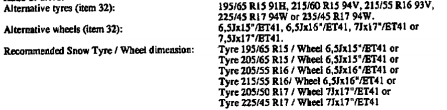

Muss korrigieren, den Diesel 9-3 haben wir eh immer noch, aber den Subaru eben nicht mehr. Wären den schmälere Räder für unser Model überhaupt möglich?
Hast Du ein CoC, in welchem Du die freigegebenen Grössen nachsehen könntest? Dort sind alle eintragungsfrei erlaubten Kombinationen aufgeführt, Beispiel von einem MY06 (ich glaube, bei meinem MY11/12 sind die gleichen eingetragen):
Ansonsten kannst Du auf dem Drittmarkt bei einem der einschlägigen Internethändler nachsehen, was mit Eintragung möglich ist.
