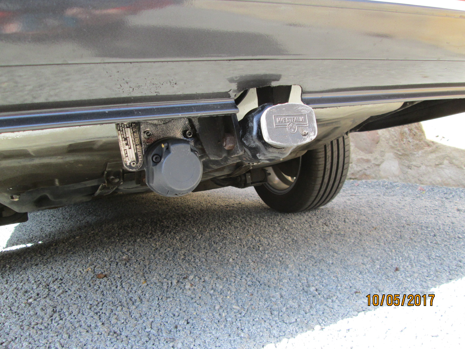

hier das versprochene Foto mit dem AHK-Ausschnitt. Die Dose habe ich etwas neu angeordnet, damit der Ausschnitt nich größer ausfallen musste.
Schade um die (vorher noch intakte) Stosstangenhülle.
Bei mir hatte ich nur die Lippe unten drunter etwas ausgeschnitten, um den Deckel der E-Dose öffnen zu können. War von hinten nicht sichtbar, aber eben sehr knapp und anstöpseln immer etwas fummelig.
