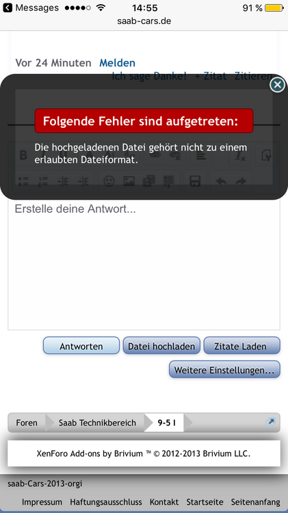

(leider gehört .ma4 oder .mp3 scheinbar nicht zum erlaubten Dateiformat)

Das Geräusch kommt wahrscheinlich von der Verstellung... Versuch nochmal eine Tonaufnahme. Müsste eigentlich gehen.
Ich denke das soll dafür sorgen, dass die Datenmengen nicht ausufern. Das Forum hat ja keine Firma wie Alphabet im Hintergrund. Zudem läuft man da noch schneller Probleme mit Urheberrechten zu bekommen.
Daher werden Videos, etc. meist bei Y-Rohr, Dropskiste, etc. hochgeladen und hier verlinkt.
PS: Wenn man beim rein kopieren eines Links auf Youtube vorne das https:// löscht, dann bleibt es ein Link ohne das (gerade bei nur als Tonaufnahme gedachten Files) unnötige Vorschaufenster.
