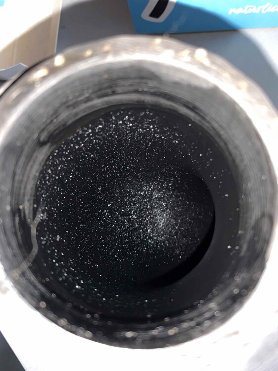

Moin zusammen, so jetzt mal den Schlauch ausgebaut der zur Ansaugbrücke geht ( zwischen Motor und Batterie ). Hänge mal ein Bild an. wie man sehen kann ist er verrust....vielleicht kennt das jemand?
