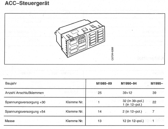

Ich hatte bei meinem 93er mit ACC exakt dasselbe Problem: Warme Luft nur auf der Stellung "high". Das Klima-Steuerteil war die Ursache - Gebrauchtteil aus der Bucht war dann die Lösung, da gibt es aber verschiedene Versionen/Teilenummer steht auf der Rückseite des Steuerteil. Der FSH hatte übrigens einen defekten Stellmotor diagnostiziert, kann passieren.

Ich habe meines Erachtens schon die letzte Version des Bedienteils - Gebläse nicht diese 3 (1-3)Tasten sondern nur 2 (obere stärker und untere schwächer)
Ich werde heute mal probieren, von meinem Schlachter 9000 CS von 96 das Teil einzubauen.

Das brauchst Du erst garnicht zu probieren....
...schon alleine deswegen kann das gar nicht passen!

So, ein gebrauchtes Klimateil heute eingebaut: es bläst, kühlt und wärmt, wie es soll.
