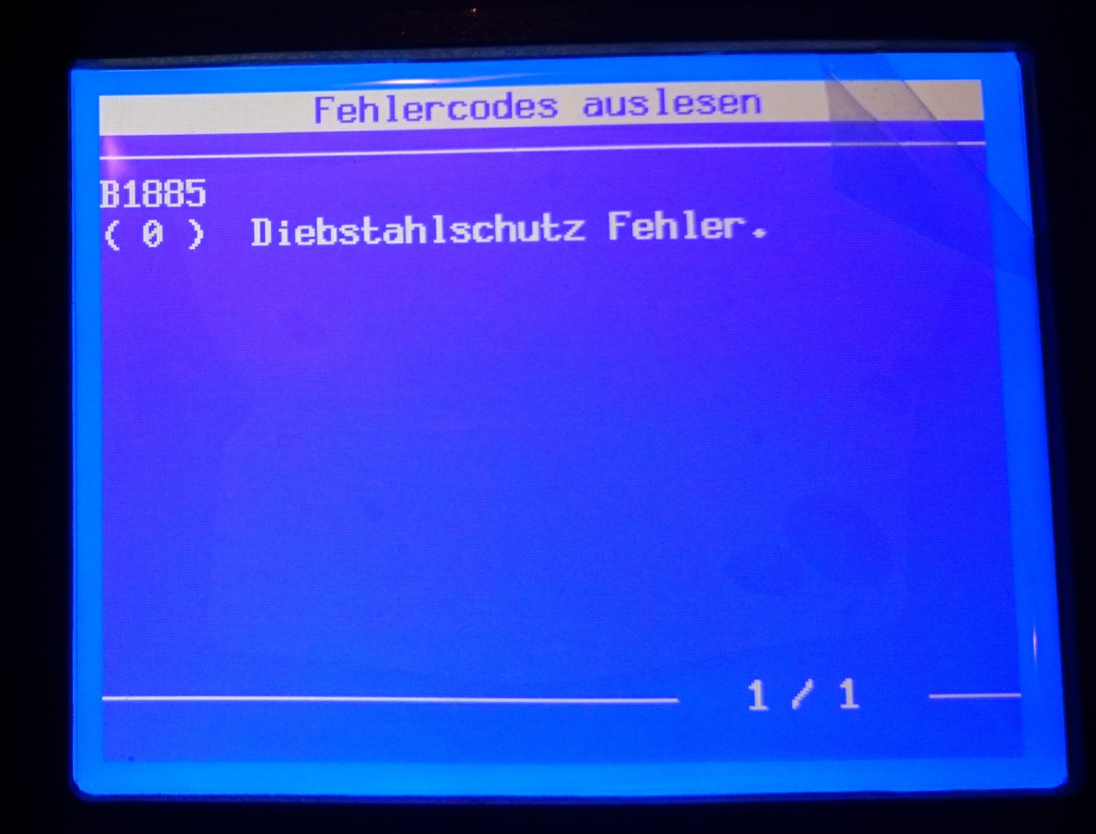

Du hast recht, ich war gestern zu entnervt, den noch zu erwähnen:
B1885
( 0 ) Diebstahlschutz Fehler.

Aber bist du mit der Nummer sicher? Nicht B1785? Das wäre die Sirene bzw. die Verbindung zu dieser.
Ja, absolut sicher -> siehe Foto.
Komisch……diesen Fehlercode finde ich im WIS nicht……:dontknow:……
