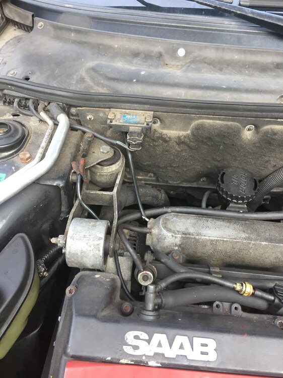

Oben links auf dem Bild sieht man ein Bauteil mit einem blauen Schild. Was ist das und kann der abgefallene Schlauch einen Check Engine Fehler verursachen??
Ist ein 9000 2,3 t
Lg
Klaus
Drucksensor und JA! :rolleyes: Ohne ein gültiges Drucksignal kann die Motorsteuerung nicht berechnen, wieviel Benzin eingespritzt werden muss...
Muchas gracias :smile::smile::smile:
läuft dann im Notprogramm wie einSack Nüsse.
Kurzer Schlauch zur Ansaugbrücke.
Scheuert auch gerne am 'Knochen'
Und tausche auch gleich die anderen Schläuche aus!
Stichwort: Silikon.
und immer einer nach dem anderen.
Sonst kommt bald die Frage nach der schematischen Darstelung der Verschlauchung.
Wobei es beim 9k recht übersichlich ist.
Schläuche muss ich eh' durchgugge. Beim Gas wegnehmen zischt es mitunter vernehmlich wie ein offenes Blow Off Ventil - konnte bei einer schnellen Durchsicht aber nix finden.
