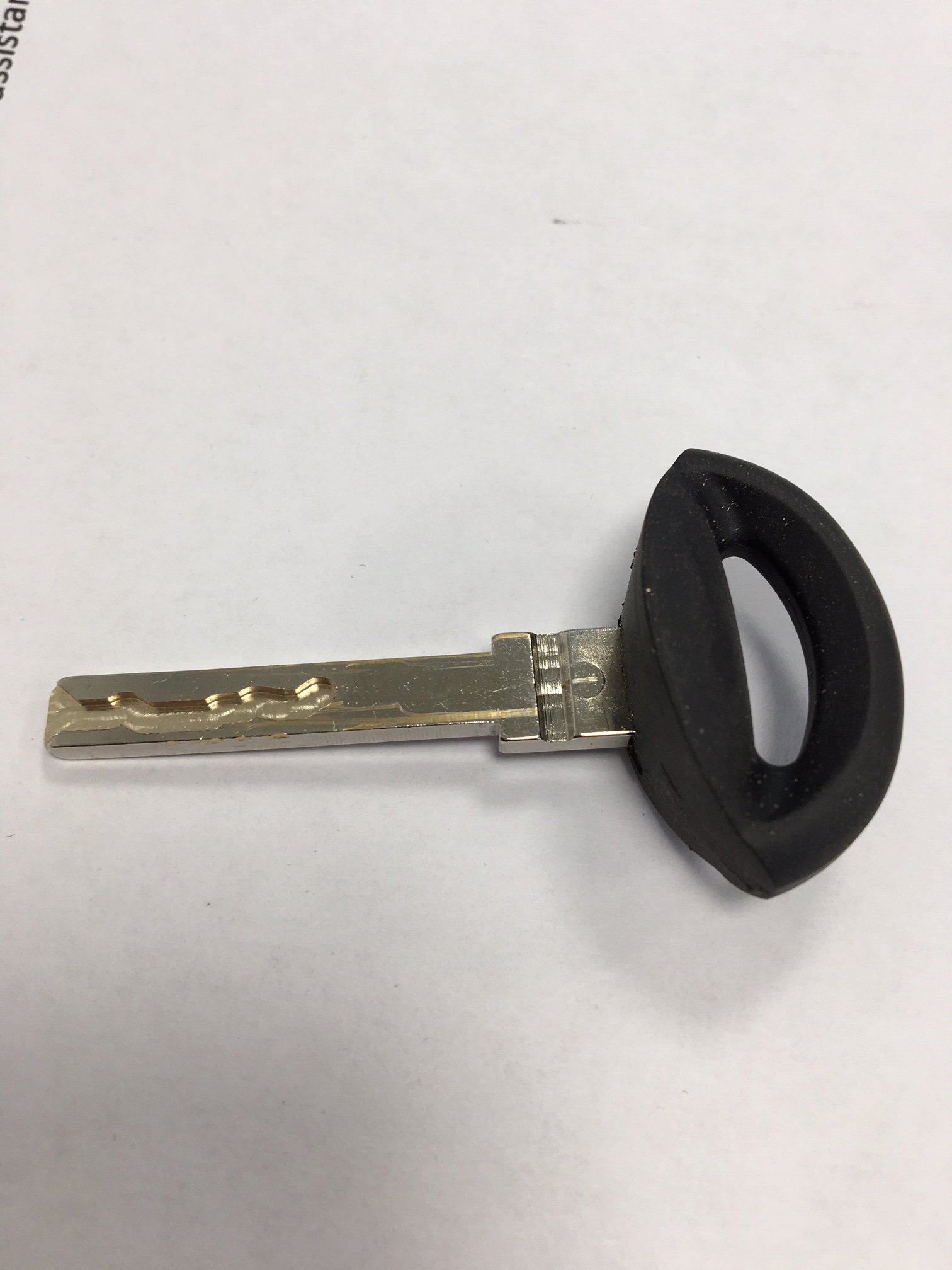

ich habe für meinen Saab 9-3, Bj. 1998 nur einen Zündschlüssel und daran hängt ein "Knochen" für die Fernbedienung.
Meine Fragen:
1. Wo kann ich mir einen zweiten Schlüssel nachmachen lassen?
2. Habe ich in meinem Schlüssel einen Dekoder und wo kann ich den dann für den neuen Schlüssel programieren lassen?
3. Kann man vielleicht auch einen Schlüssel nehmen, der die Fernbedienung im Griff integriert hat? Wenn ja, wo gibt es den denn?

Nicht jeder Schlüsseldienst kann einen solchen Schlüssel nachmachen.
Die meisten besitzen (zumindest für den abgebildeten Schlüsseltyp) nicht die nötige Maschine und denen, die diese Maschine haben fehlt meist der Fräskopf in der richtigen (scheinbar sehr ungewöhnlichen) Grösse. Nach ewigem Suchen hat sich ein Schlüsseldienst in Hamburg bereit erklärt, sich diesen Fräskopf zu besorgen, das hat auch geklappt und ich habe endlich wieder einen passenden Ersatzschlüssel.
www.schluessel-zentrale.de
"Mein" Schlüsseldienst nannte das Profil: MercedesProfil und hatte sogar einen passenden Rohling auf Lager...
