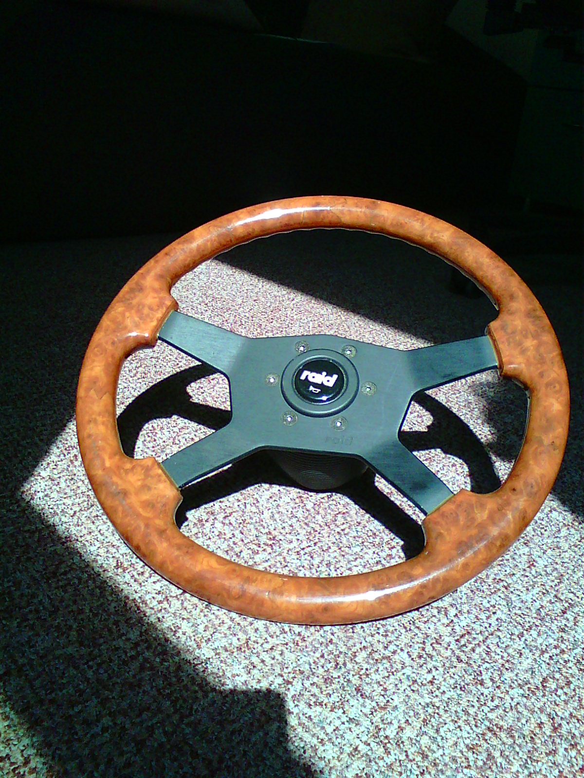

Holzlenkrad Raid 4 D
Hat jemand eine ABE/Eintragung für nachstehendes Holzlenkrad der Fa. RAID
Typ 4 D
KBA70075
E1 0270682 0270660

Nach meinem Kenntnisstand hat Raid keine Nabe für den 900er mit KBA Nummer, und bietet / bot in Deutschland ach nie eine an. Ich habe meine aus Italien bezogen.
die 1. Antwort-zwar nicht die Lösung für Universal. Wenigsten die mit der Besten Intelligenz! "Wrestling geht wohl anders?":fight:
Die Fechtkunst auch, aber wenn ihr Vergnügung sucht, versucht mal zu:dancing:
Nochmal, nach meinem Kenntnisstand ist eine Eintragung eine Zulassung / Eintragung nur mit eine möglich wenn ein entsprechendes Gutachten bzw. eine ABE für die Nabe und das Lenkrad vorliegt. Nabe und Lenkrad müssen vom gleichen Hersteller sein, sprich man kann z.B. nicht eine Momo oder Nardi Nabe mit einem Raid/Interrad Lenkrad kombinieren, mal ganz abgesehen davon dass die Verschraubung Lenkrad/Nabe anders gebohrt ist. Ich denke es wird kein TÜVler ein Sportlenkrad ohne ein Gutachten für die Nabe eintragen. Keine KBA Nummer = keine ABE, und Raid bietet/bot für den deutschen Markt kein Gutachten und auch keine Nabe für den alten 900er an. Jetzt ist die Frage ob das Lenkrad von Universal wenigstens eine Nabe für den 900er dran hat, sonst hat sich das Thema ohnehin erledigt.
