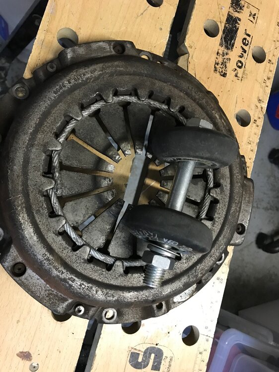

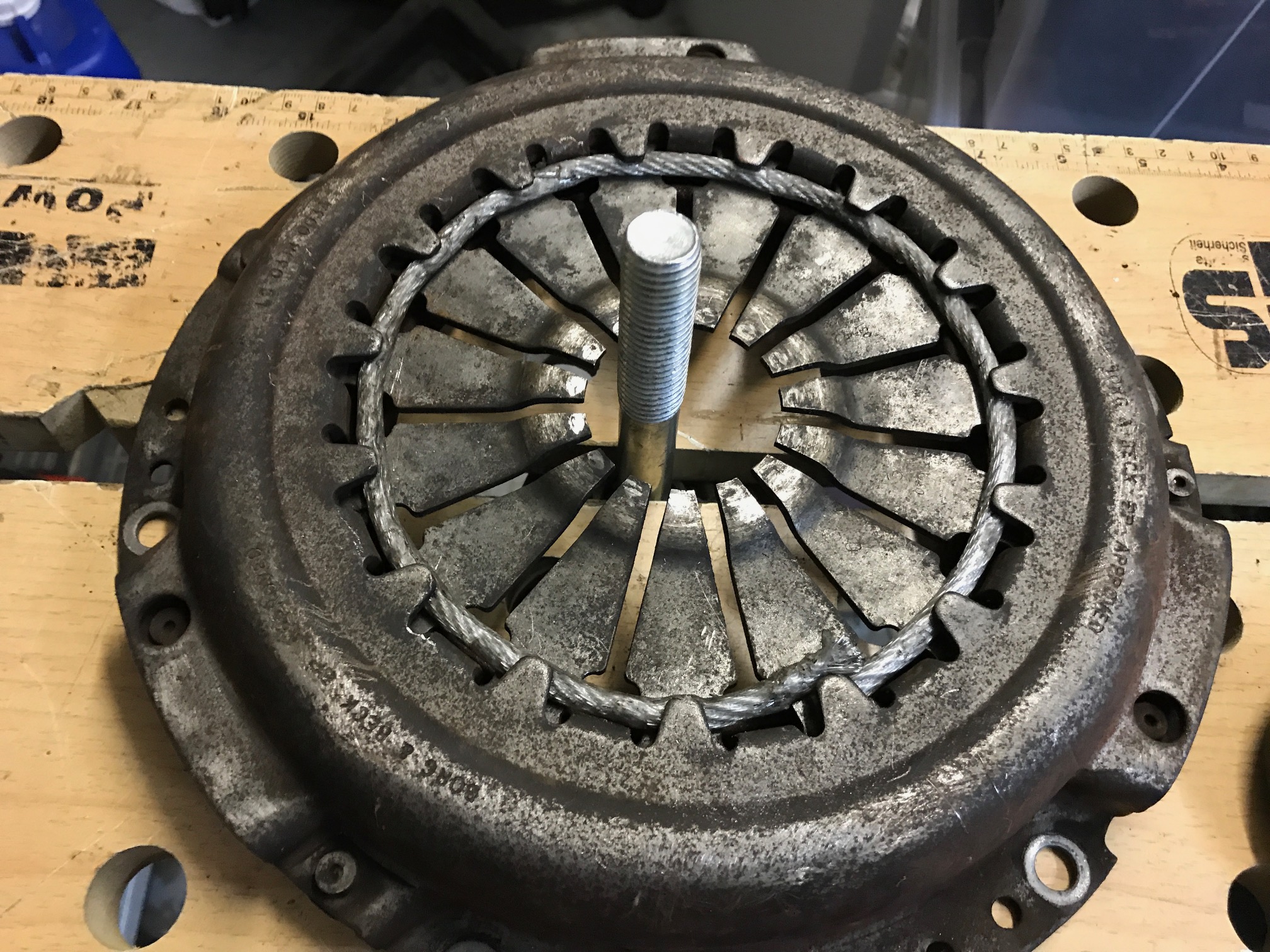

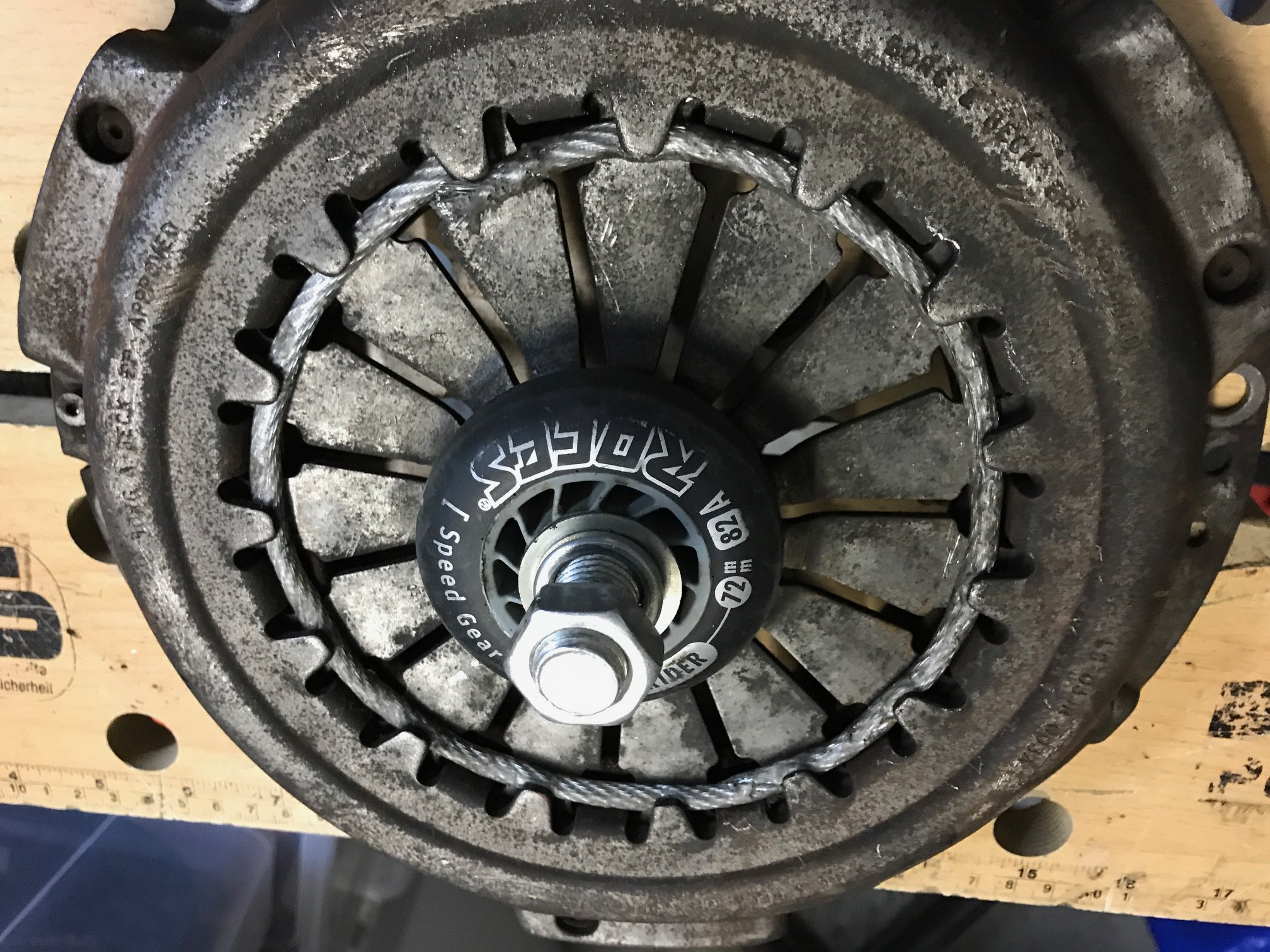

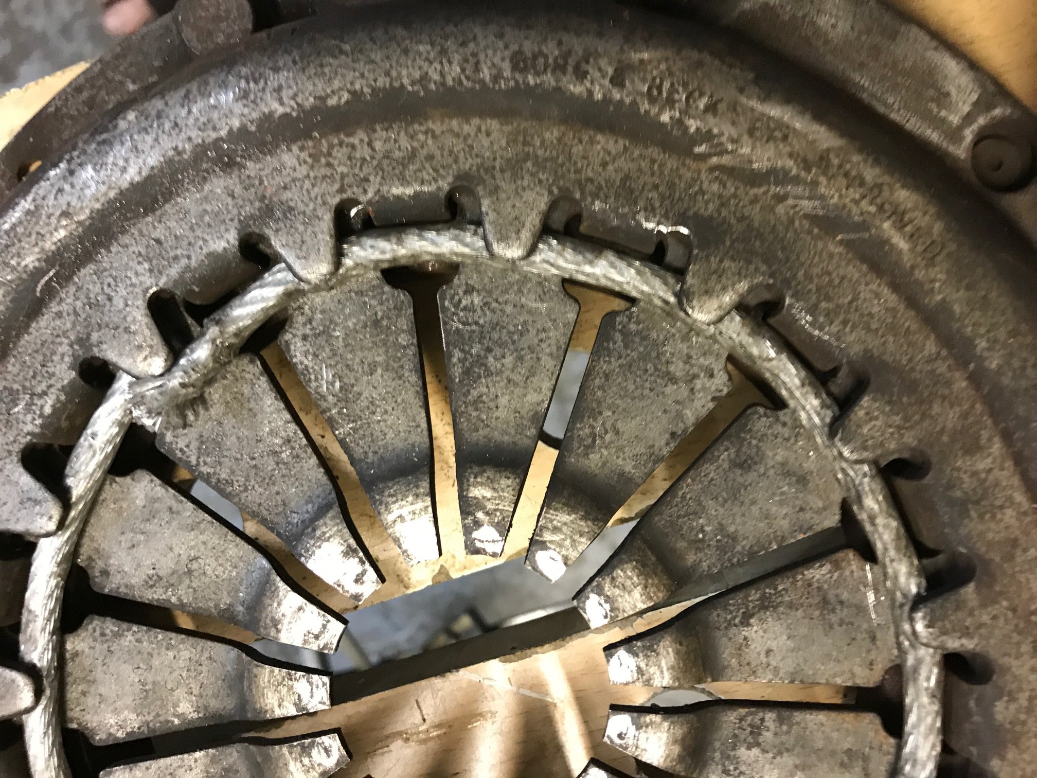

Zum "Langloch": Im Pedal war selbst eine Buchse, die war aber noch recht gut. Die habe ich beim Ausbohren entfernt und jetzt ist die von Dir vorgeschlagene Messinghülse die Buchse. Soeben ist mir eingefallen, dass ich das Schmieren dieser Verbindung vergessen habe... verflixt.
Zum Vorspannen..... Not macht erfinderisch: Ich habe geschafft, mit einem langen Bolzen (Achse einer Schubkarre), einer Workmate und - kein Witz - zwei Inlineskate Rädern eine Vorspanneinrichtung zu schaffen. Habe ich eben an der alten Druckplatte ausprobiert. Das Rad hat genau den richtigen Durchmesser, um die Federn an den Enden zu belasten. Das zweite Rad dient der Abstützung "von unten" gegen die Workmate. Ich war selbst überrascht, dass das ging. Vorsichtig die Mutter angezogen und siehe da, die Federn wurden gleichmässig eingedrückt und ich konnte mein 5mm Stahlseil gemütlich einlegen.
IMG_1445.thumb.JPG.4f6c6396e09003a4a362cc8f8a57331d.JPG IMG_1446.thumb.JPG.21b480cf19eb24e4d8e549ea39b0a4a1.JPG IMG_1447.thumb.JPG.68a3da48d2539e3343474223d4051697.JPG IMG_1448.thumb.JPG.0bcc39297bae45314eca8a562a921deb.JPG
