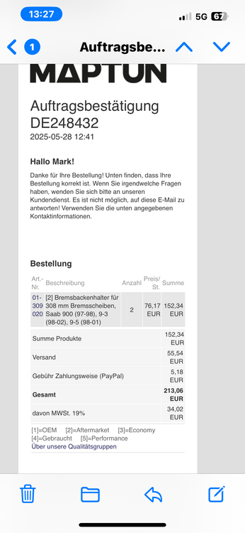

Die (übrigen) Teile sind wieder verfügbar. Aftermarket Halter bei Maptun.de für 76 Euro das Paar, neue Scheiben. Bremsschläuche und Sättel vom 9-3/ I bleiben.
servus , bräuchte für mein Projekt auch diese Halter, habe sie bei Maptun.de gesehen , [mention=534]HAGMAN[/mention] sicher das das Paar 76€ kostet und nicht nur ein Halter ?
Irgendwie nicht klar ersichtlich in der Anzeige !
  • 4 Wochen später...
Ich kann dir versichern, das es nur ein Sattelhalter ist!
Gruß Mark
  • 3 Monate später...
Quote: This set contains 1 carrier.
(two is needed for each car)
Unquote
Steht vielleicht aber auch erst neuerdings dabei.
Aber: Schon wieder ausverkauft 🙄
