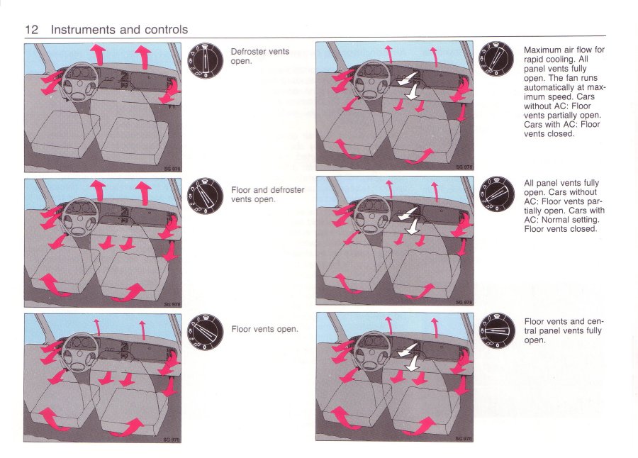

Nur um Missverständnisse zu vermeiden, hier eine Übersicht über den Sollzustand:
Aus den mittleren Armaturenbrett-Düsen kommt, wie von [mention=75]klaus[/mention] schon erwähnt, immer nur kalte Luft. ...das hat auch nichts mit dem Zustand des Heizungswärmetauschers zu tun.

Danke für die Antworten, ich gestehe ich habe das in der Bedienungsanleitung gelesen und falsch interpretiert.
Habe es heute nochmal getestet und es funktioniert wie gewünscht.
