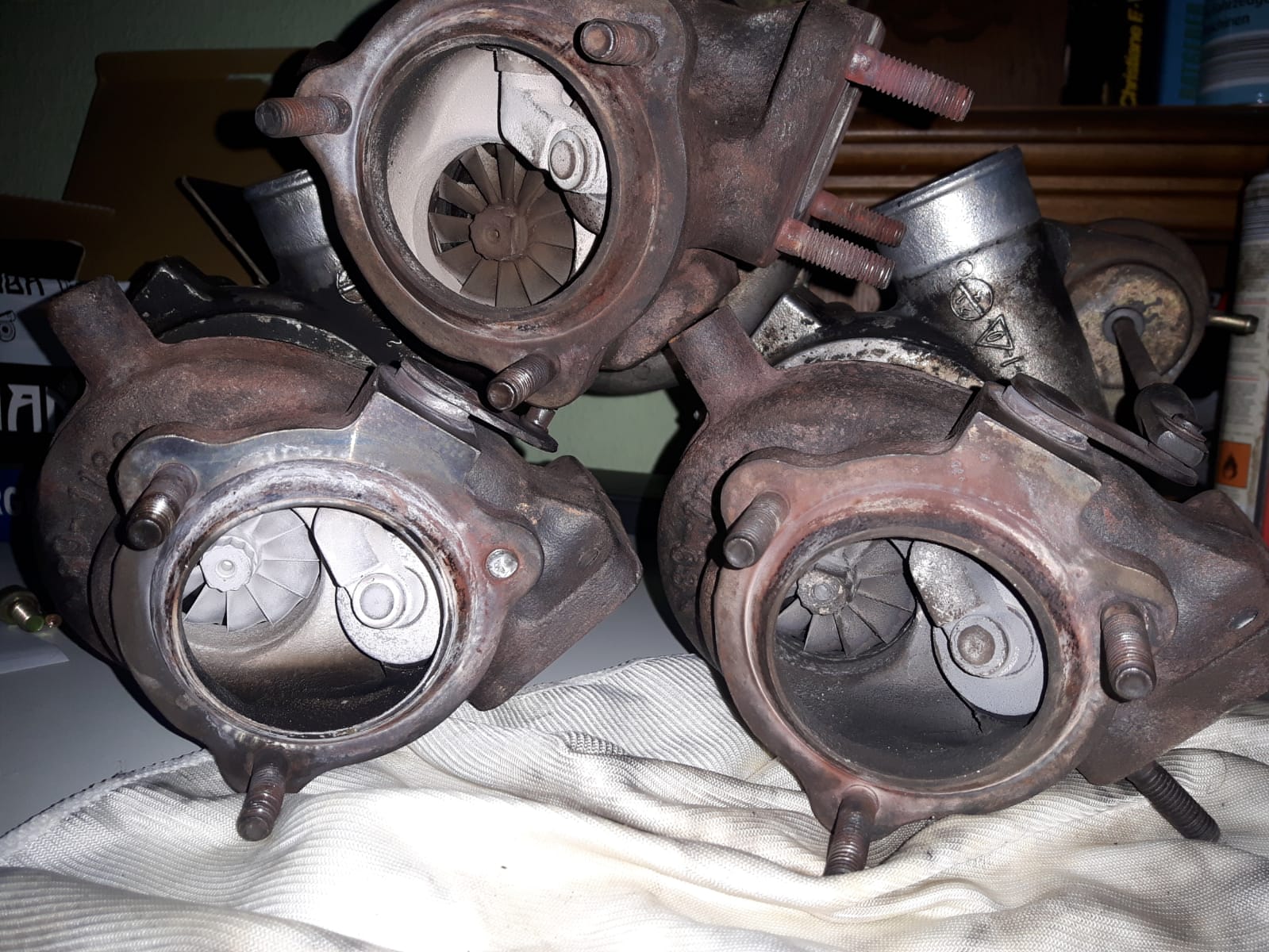

Der Vorkat ist rein optisch in Ordnung.
Wüsste aber nicht, woran es sonst liegen sollte wenn nicht an der AGA.
Der alte Lader war Abgasseitig auch ziemlich weiß gewesen jetzt was ja auch auf hohe EGT hindeutet.
Hast du einen originalen Kat oder so eines der zugelassenen Nachbauten?
Ist noch Original ab Werk.
Und ab Kat ist vom LPT. Oder da liegt der Hund begraben?
Bekomme vorallem obenrum auf jeden Fall keine Luftmasse durch egal was ich mache.
(5000rpm 1070mg/c, dabei ist es irrelevant ob Stock-WG 60% PWM, 98% PWM oder Mamba-WG mit 0.8bar Feder 50% oder 98%, obenrum wird die Luftmasse immer gleich). Mehr als 225-230PS gehen nicht.
Den unten links hab ich bei mir ausgebaut. Hatte schon viele Lader hier, aber so ein weißes Turbinenrad war bisher nie dabei gewesen.

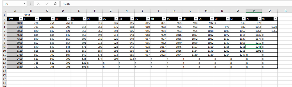

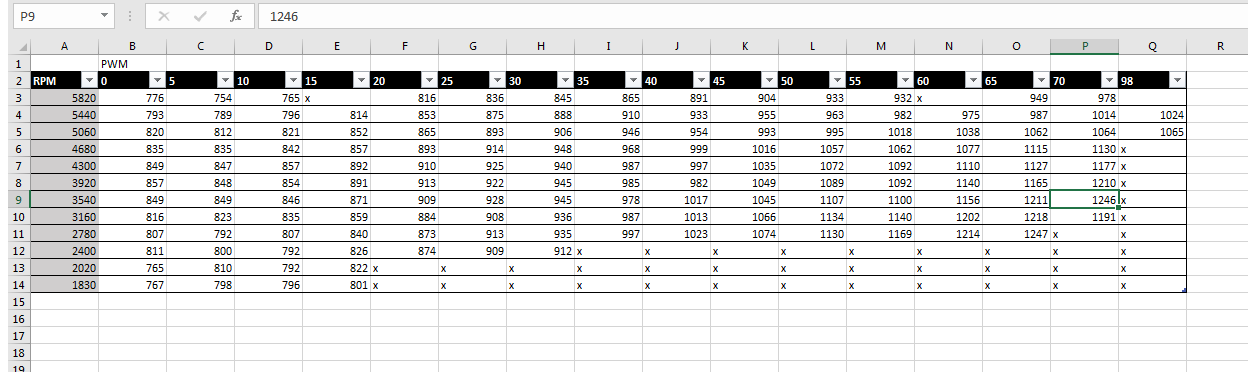

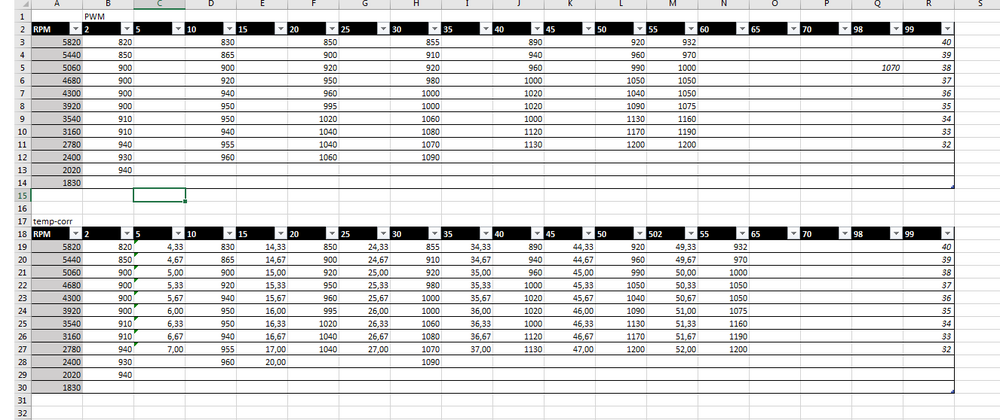

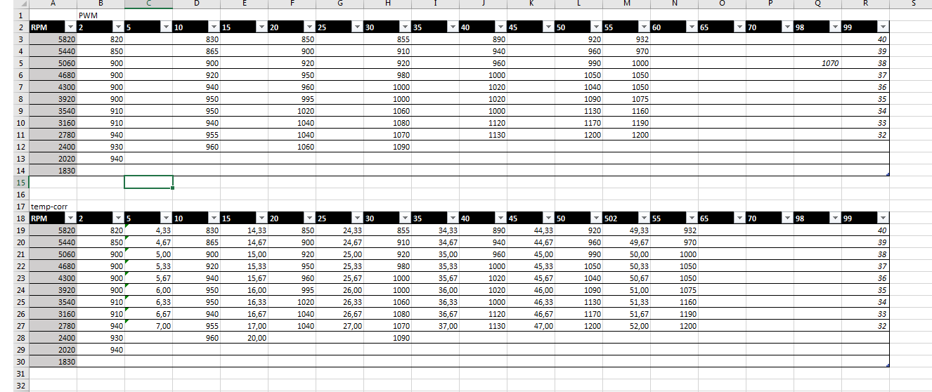

Und was ist mit deiner Lambdasonde?
Hast du mal die gewechselt?
Wäre das Problem dann nicht übers komplette Drehzahlband?
Ist halt nur im oberen Drehzahlbereich. So bis knapp 4000u/min bekomm ich 1200-1250mg/c.
Loggen für Reg-Map Stock WG
mamba 0.8bar feder (wobei die nicht 0.8bar hat laut manometer)
Irgendwann bin ich an einem Punkt, da ist es irrelevant wie viel PWM, mehr kommt nicht.
Als wenn er keine Luft bekommt oder die Luft nicht wegbekommt.

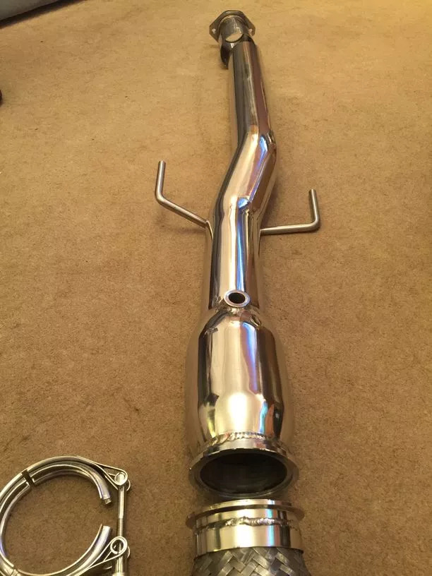

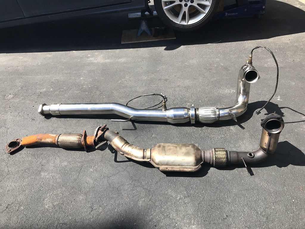

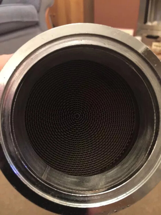

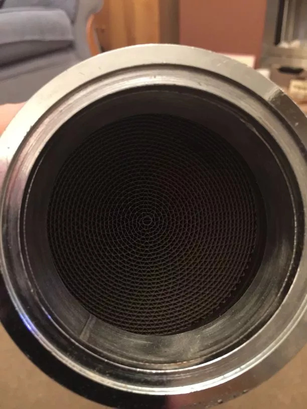

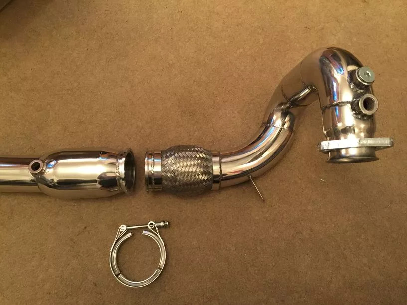

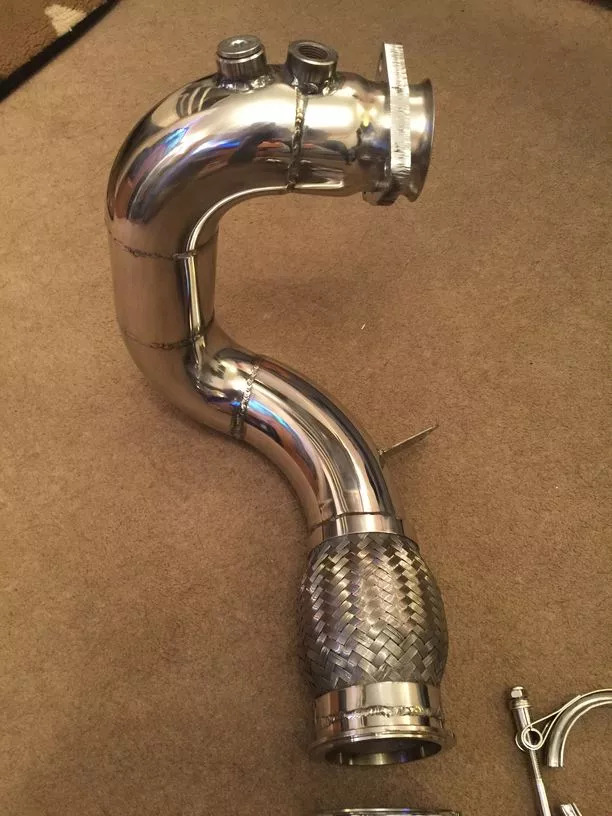

Noch zum Thema
Die DP die Schwedenteile verkauft wird in den USA/GB wohl durch ProParts verkauft, Beispielbilder aus englischen Foren
33691600918_80b745224c_b.thumb.jpg.705146ca42ab66cff7de7bfad37a53a4.jpg d4.thumb.jpg.103d7ed81e6f7a1961928bc488fd20b0.jpg d3.thumb.jpg.e6d07007ac85ad28d91c9e4b19359afe.jpg d2.jpg.5b939888bb47edd6552828a65a7ff024.jpg d1.thumb.jpg.4372ff5bcc2559497da1021dbcc829d4.jpg
Das ist die gleiche Downpipe die ich über unseren Zulieferer bekomme.
Und muss nicht.
Mit Lambdasonden gab es schon die merkwürdigsten Ergebnisse...
Wenn du eine da hast würde ich es probieren.
Habe leider keine da, müsste mir auf Verdacht eine Neue bestellen. Die Bosch-Universalsonden sind ja nicht so teuer.
Die Regelsonde ist vom optischen Eindruck aber nicht alt, hat der Vorbesitzer mal getauscht. Denke bald nicht, dass es daran liegt.
Fuel-Trims gut, die Spannungswerte sind auch in Ordnung.
Kat hat laut Tech2 wohl einen weg. Wahrscheinlich normaler Verschleiß.
(Entweder Kat-Wirkung Schwach oder O2-Speicherwirkung gering, nicht mehr sicher was der Tech ausspuckte)
AU war aber gut gewesen.

Habe mir das Angebot von Schwedenteile nochmal angesehen.
Der Zulieferer ist Pino Metal - der gleiche den wir auch haben.
Die Anlage wird somit NICHT in Schweden, sondern China gefertigt.
Preislich ist das Angebot dennoch sehr fair.
Mit der Verarbeitungsqualität wird man damit definitiv keine Probleme haben.
Auch was den Kat anbelangt.
