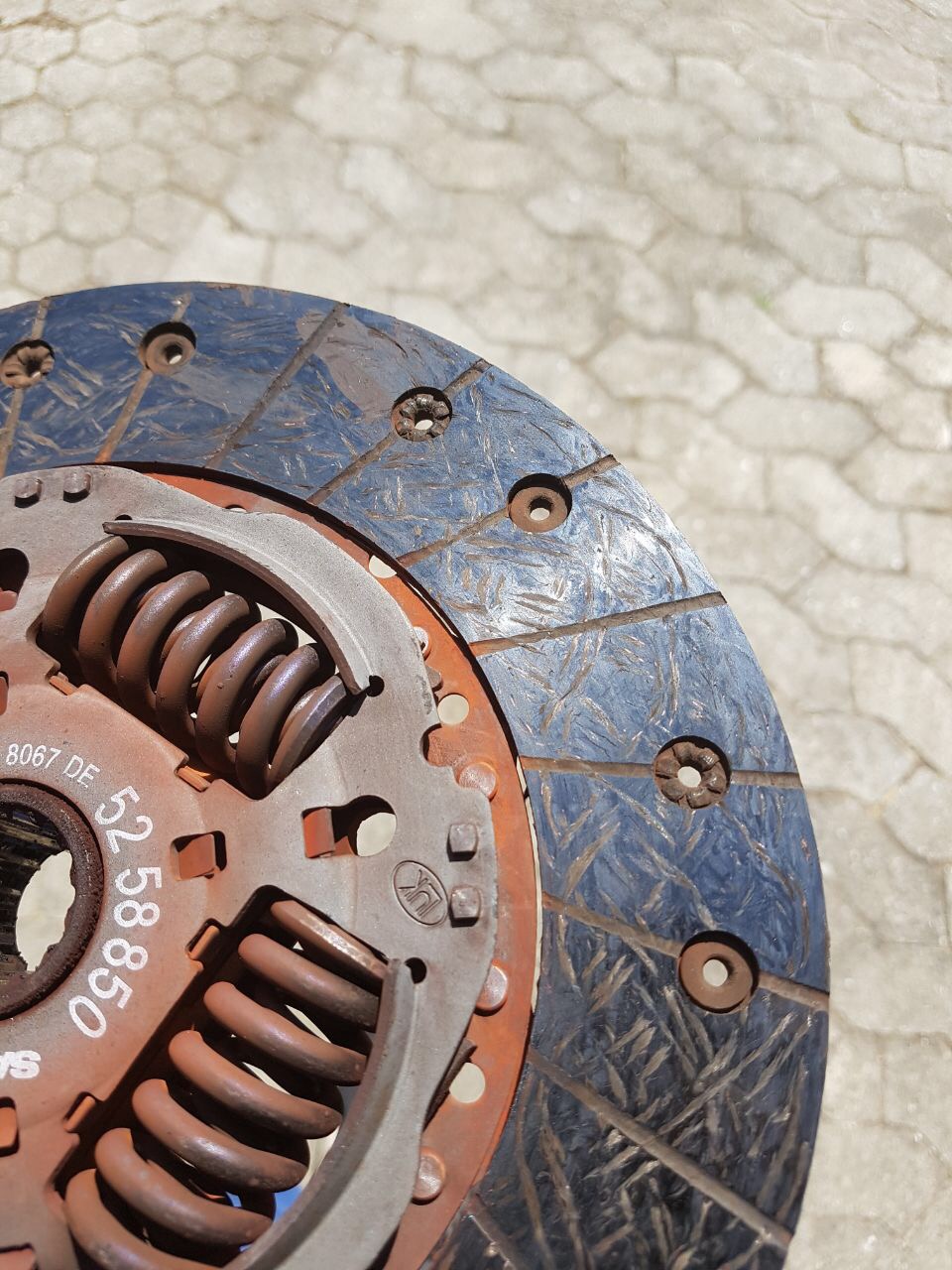

ich habe bei 374.000km die erste Kupplung ersetzt. Grund war geplatzter Nehmerzylinder.
Meine Kupplung sah auch noch sehr gut aus für die Laufleistung. Haben nur die Neue eingebaut, weil ich die eh schon im Keller liegen hatte...
