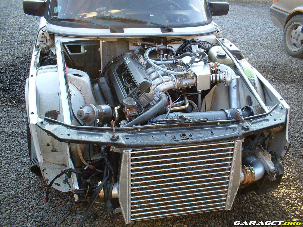

Also das geht schon... :biggrin:
Ich seh das Pruefpersonal jetzt schon heulen :biggrin:
Oh je ! Das sieht heftig aus ... Ein bißchen dezenter wäre schon schön ...
