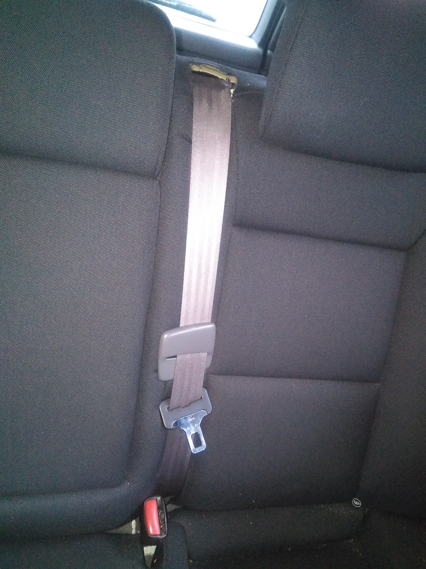

an meinem 2003er Kombi klemmt der Gurt auf der Rückbank in der Mitte. Siehe Bild.
Er lässt sich nicht mehr ausrollen. Er ist eingerastet. Vermutlich ist er in diese Position gekommen, als ich mal die Rückbank umgeklappt hatte.
Leider kriegt man ihn auch mit Umlegen der Bank nicht locker genug, um ihn auszurasten. Er wird dabei zwar etwas lockerer, aber nicht ausreichend schlaff. Ich hatte schon versucht, durch leichtes weiter einrollen den Einrast-Mechanismus zu entsperren, aber vergeblich, stattdessen jetzt noch straffer. :hmpf:
Was kann ich tun?
(ja, die Plastekappe oben habe ich bei dem ganzes Gefummel schon zerstört ... :frown:)
Danke schonmal!
Was kann ich tun?
Hab es jetzt nicht direkt vor Augen - aber kannst du nicht die Sitzfläche hochklappen und kommst von dort an die untere Befestigung des Gurtbandes dran??
hmm, in der Hoffnung es abschrauben zu können und dann locker zu haben? Guter Gedanke, prüfe ich mal bei Zeiten.
Müsste eigentlich gehen, denn der ist unten mit dem einzelnen Gurtschloss bzw. Scharnierblock der Rückenlehne verschraubt. Aber Vorsicht, nicht das der gleich alles rein rollt, dann wird es im Aufroller zu eng, dann geht auch nix mehr.
