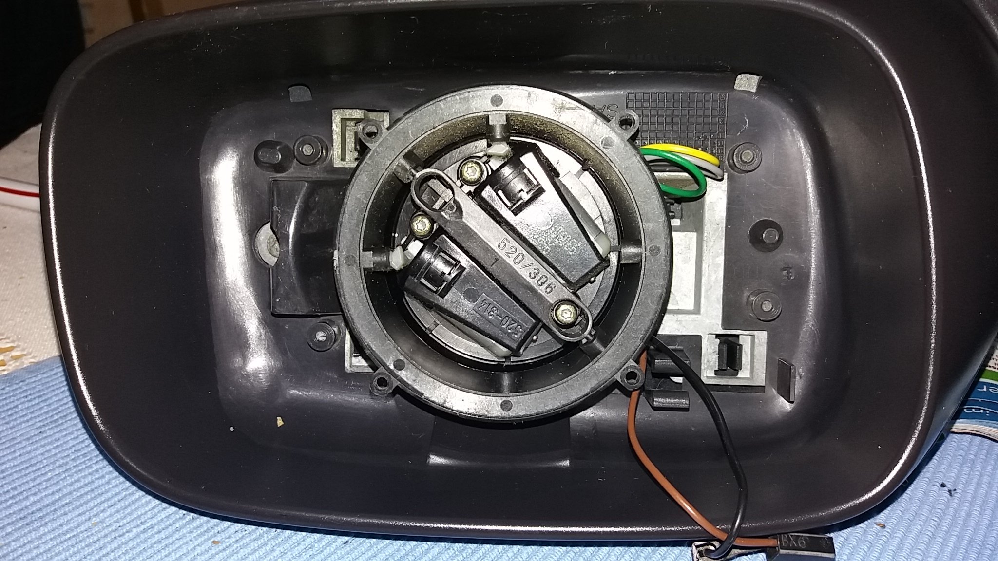

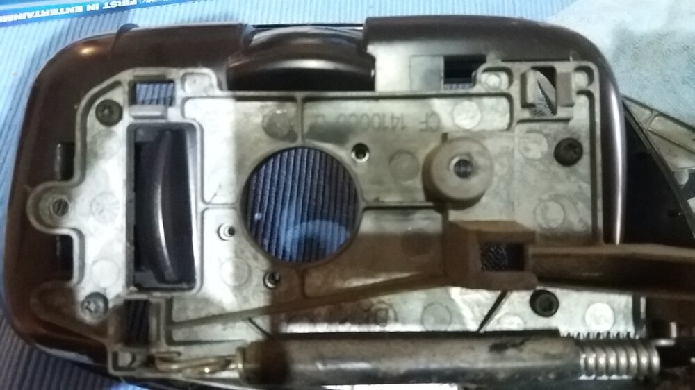

Spiegelkappe ab,
Steckverbindung lösen,
Schrauben an der Tür lösen,
Außenspiegel abnehmen und Kabel durchführen
je nach Außentemperatur Außenspiegel an Raumtemperatur gewöhnen ( Plastik wird bei kälte Spröde )
Spiegelglas mit breiten Hebel ( Kunststoff o. Holz ) an der Längsseite mit Gefühl los Klipsen dahinter kommen dann Torxschrauben vom Motor u.s.w.
alles in Reihenfolgen ausbauen ( schrauben u. Gehäuse ) reinigen ( z.b. Bremsenreinigen, Seifenlauge ) außer Elektrische Verbindungen, die nur mit Bremsenreiniger o. Kontaktreiniger.
bewegliche Mechanik je nach dem mit Silikonspray, technische Vaseline pflegen ( weniger ist mehr )
Das sind zwar Bilder von einem Normalen Außenspiegel, da fehlt aber nur der klapp Mechanismus

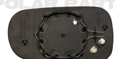

Die Spiegelgläser sind mit einem "Federdraht" im Gehäuse fixiert. Wenn ich mich recht erinnere war das vorgehen wie folgt:
Spiegelglas ganz nach aussen stellen - wegen Zugänglichkeit das Spiegel(gehäuse) nach vorne klappen - dann an den kurzen Seite (die zum Fenster zeigt) gucken, da müssten 2 "Drahtenden" zu sehen sein - diese mit einem kleinen Schraubendreher aushaken (ist ein Hakenverschluss wie z.B, auch bei den Hauptscheiwerferglühlampen) - dann das Glas vorsichtig mit einem "breiten" Spatel raushebeln. Ohne die Feder vorher zu lösen könnte es schwer werden und es besteht Gefahr dass innen was abbricht.RckseiteSpiegelglaslinksSaab_9-5.jpg.da567829a18782c9e56b9b6f6263d330.jpg RckseiteSpiegelglaslinksSaab_9-5.jpg.da567829a18782c9e56b9b6f6263d330.jpg
