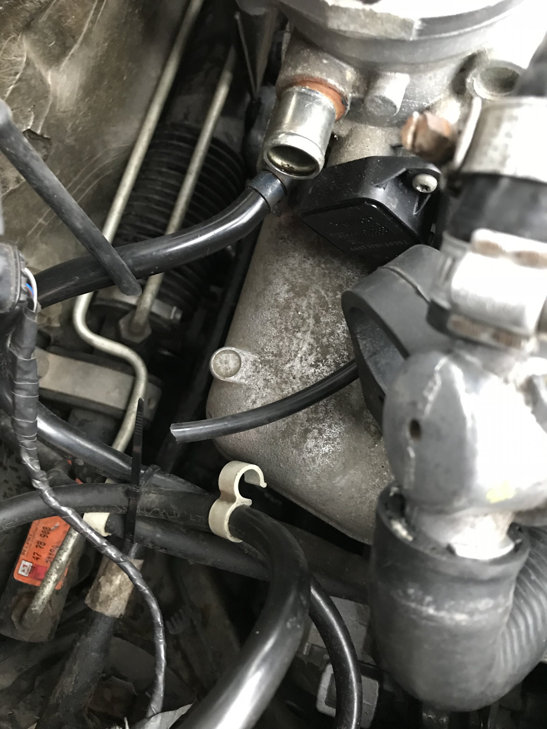

der Defekt ist behoben. Nachdem ich auf den Drosselklappenschalter getippt hatte und diesen, auch weil ich da einfach gut dran kam, ausgetauscht hatte, ist mir aufgefallen, dass ein kleiner Schlauch gerissen war und der die Ursache für das Problem war. Siehe Bild.
Jetzt nur noch die Motorkontrollleuchte löschen, dann ist wieder alles gut. Hoffentlich.......
Hätte ich die Brille sofort aufgezogen, dann hätte ich das eigentlich sofort sehen müssen und ich hätte mir 43,- € gespart. Egal, Hauptsache er läuft.
Ahja, der Schlauch zum MAP-Sensor ... ein Klassiker :biggrin::biggrin:
