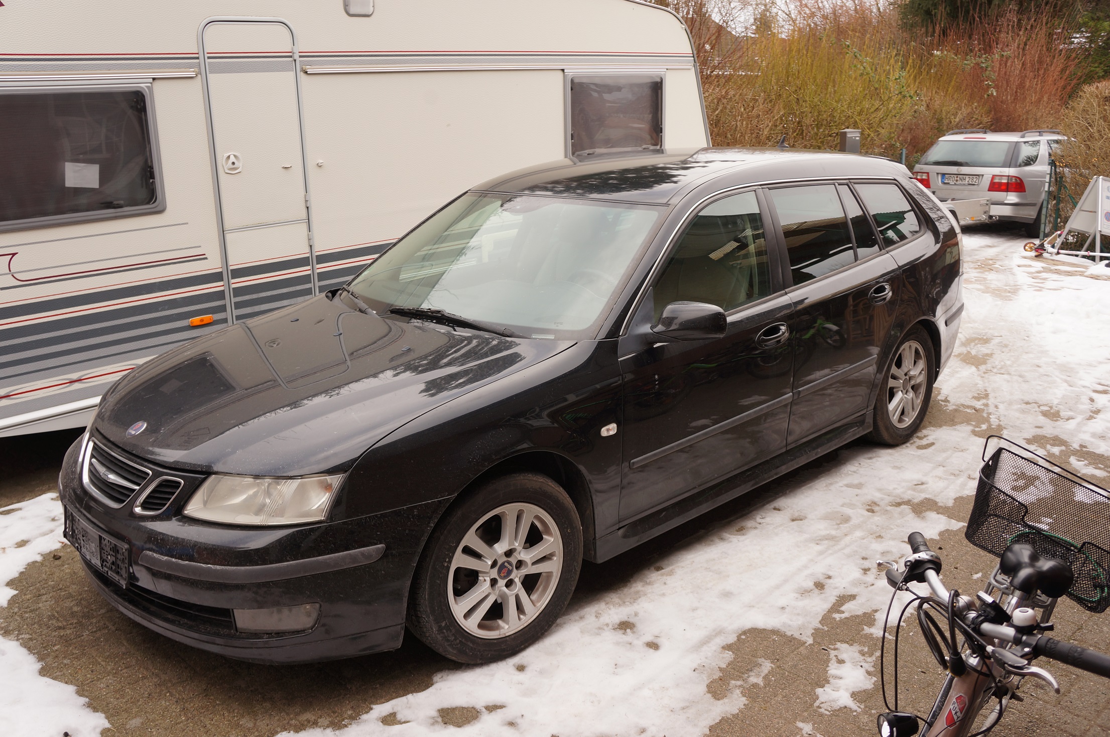

So, das Experiment über die Haltbarkeit des B207 mit LPG geht weiter:
2007er 1.8t schwarz mit beigem Leder. Fährt, bremst, lenkt ... was man so auf einer kurzen Proberunde ohne Kennzeichen halt so rausfinden kann. :redface: Die Woche dann zulassen und grössere Runde. Historie leider nur bis 2015 zurück bekannt. Aktuell 305tkm gelaufen. Davon LPG seit mind. 110tkm drin. Holland Import. Vorbesitzer meinte, dass der wohl so auch bei Ausleiferung in Holland schon mit Gas kam. Gabs da Importeure die das direkt verbaut haben? Ist ne Vialle Anlage.
Und wie kriegt man raus, ob da evtl. ein BioPower Kopf drauf ist?
  • Administrator
Das ist MY06. Sollte er nach 09/06 gebaut sein und kein BioPower sein, dann ist es der besagte Kopf mit dem weichen Material.
Könntest du mir vielleicht mal die VIN schicken?
die VIN sagt MJ 2007 und B207E ... YS3FB55F271xxxxxx
