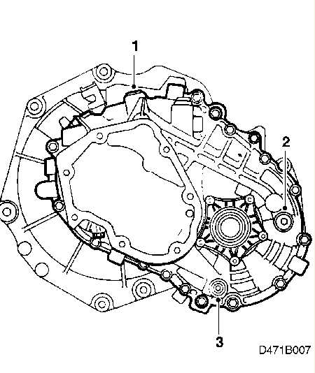

kann mir jemand verraten, wo ich bei einem 9-3 Cabrio von 1998, 96 kW, Schaltgetriebe, den Getriebeölstand prüfe oder ggf. nachfülle? Weder Handbuch noch intensive Ableuchtung des Motors haben etwas gebracht. Macht nämlich auch schabende Geräusche im Zug- und Schubbetrieb. Fährt sich ansonsten klasse.
den Getriebeölstand prüfe oder ggf. nachfülle? Weder Handbuch noch intensive Ableuchtung des Motors...
Kein Wunder...! :biggrin:
Nun im Ernst:
1 = Füll
2 = Kontroll
3 = Ablass
hey super, danke! Hach, wie war es doch bei den alten 9000 einfach mit dem Getriebölstab ...
