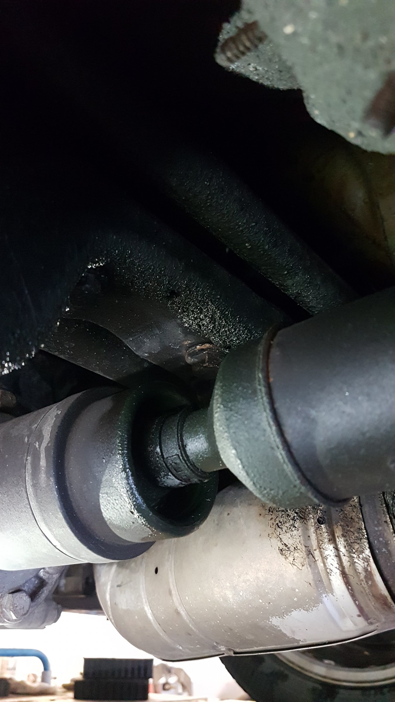

So das nächste Problem mit dem XWD..... asdf
Das ist doch nur eine kaputte Manschette. Wenn man die bekommt sollte das kein Ding sein. Kardanwelle ziehen, Distanzstück raus, Manschette ab, Fett rein, neue Manschette drüberziehen, Welle rein, fertig! Bei einem normalen Auto wäre das so. Aber...was ist beim XWD schon "normal"! Es ist meiner Meinung nach der beste Saab ever....aber leider auch eine absolute "Primadonna". Wie im wahren Leben: du hast die geilste Frau der Welt...aber leider ist`s ne Zicke! :dancing:
LG, Christoph

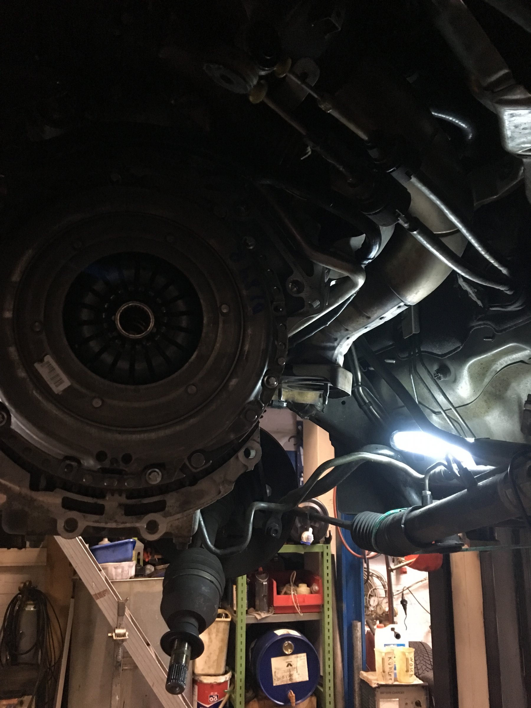

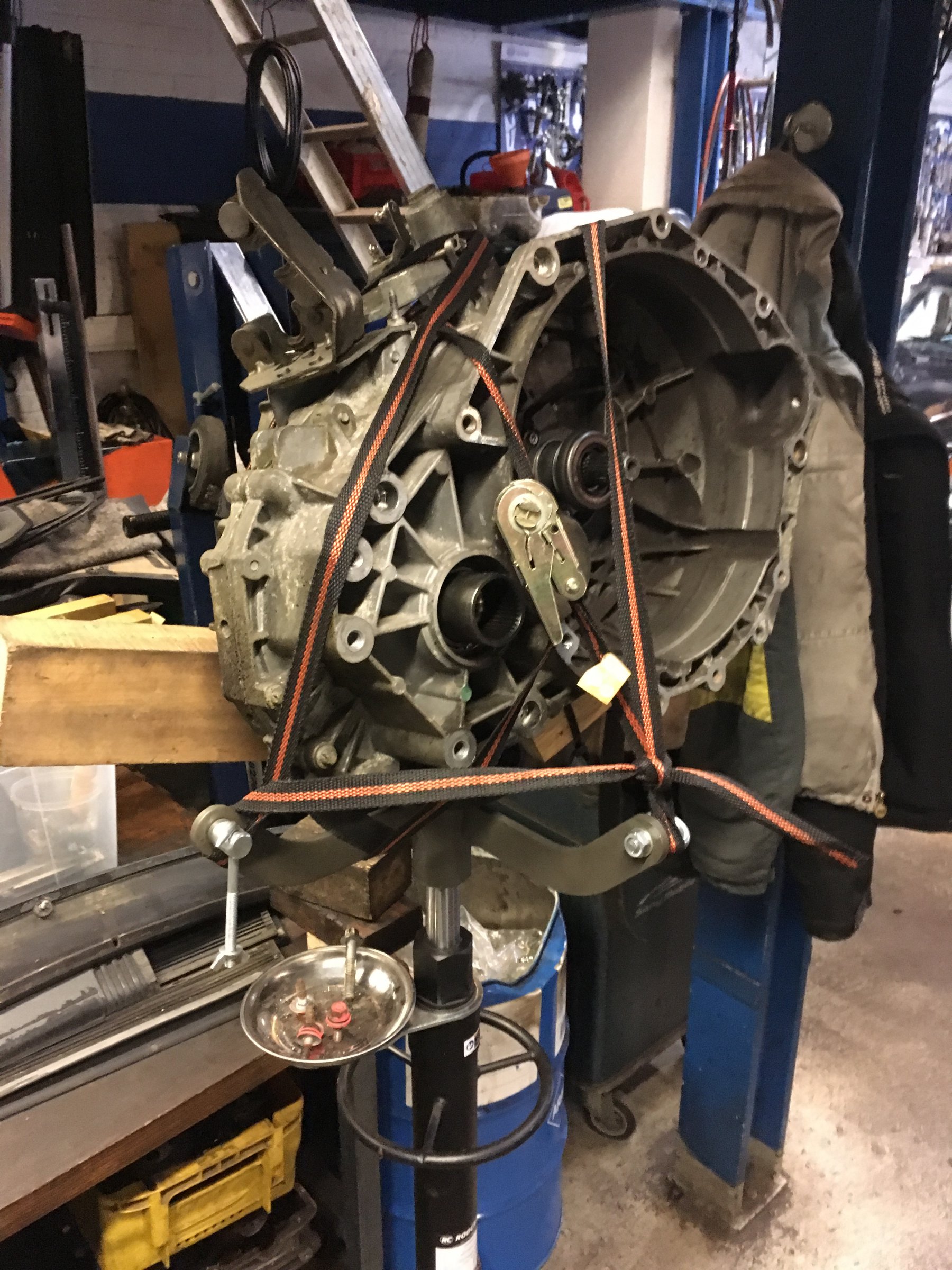

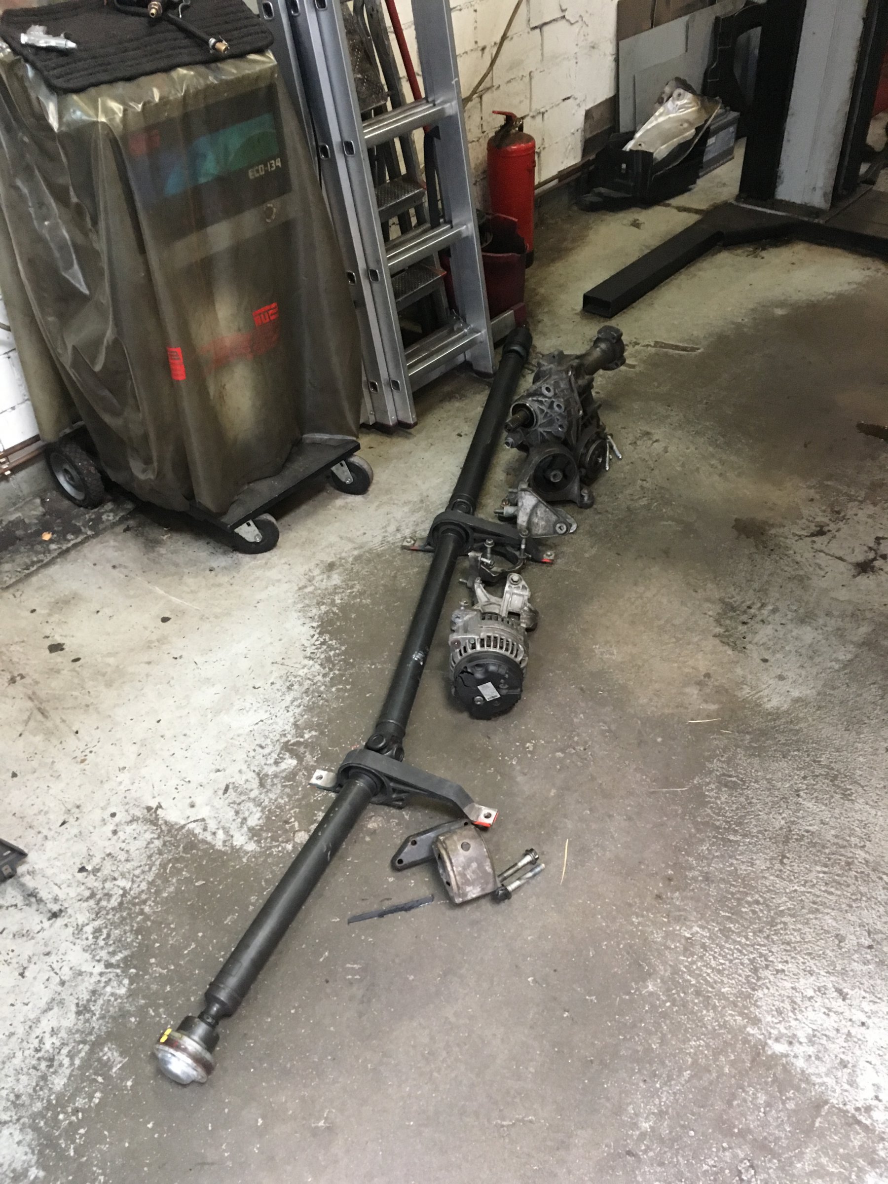

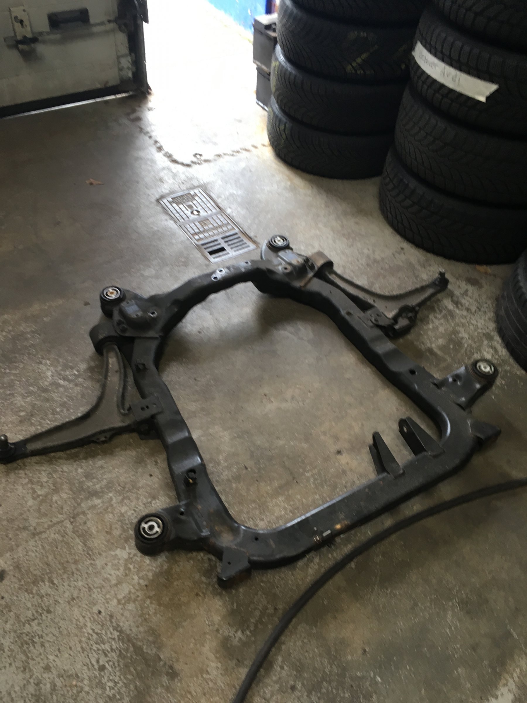

So, ich hab mein Schätzchen nach vier Tagen wieder.
Die Haldex wurde komplett "gespült". Im Öl waren keine Späne. Etwas Schmodder, aber nicht wirklich viel meinte der Meister. Der Ölstand wurde nach einer kleinen Probefahrt nochmal gecheckt und die korrekte Ölmenge gecheckt. Leider hat er vergessen rechtzeitig auf das Typenschild der Haldex zu gucken. Daher kann ich keine konkrete Aussage dazu machen, ob es noch die erste Haldex ist. Allerdings konnte er an der Pumpe ein Produktionsdatum aus 2010 erkennen. Daher kann man davon ausgehen, dass es auch nicht mehr die erste Haldex ist.
Parallel wurden auch noch ZMS, Kupplung, Druckplatte und Ausrücker erneuert. Ordentliche OP aber absolut notwendig.
Das ZMS war hinüber. IMG_8653-2.thumb.JPG.37e377071f2be65d0aba2720680f2c3c.JPG IMG_8657.thumb.JPG.6ad3263661d6ec155e0a6bfd45eaf629.JPG IMG_8655.thumb.JPG.c2656cc4e5b138702caafdaca6d5abc3.JPG IMG_8654.thumb.JPG.560eb67378d4108a6add65aa8c5a1f7a.JPG
Jetzt merkt man erst, was das Teil ausmacht. Irre. Der Wagen fährt mit seinen knapp 189000km wie neu.
